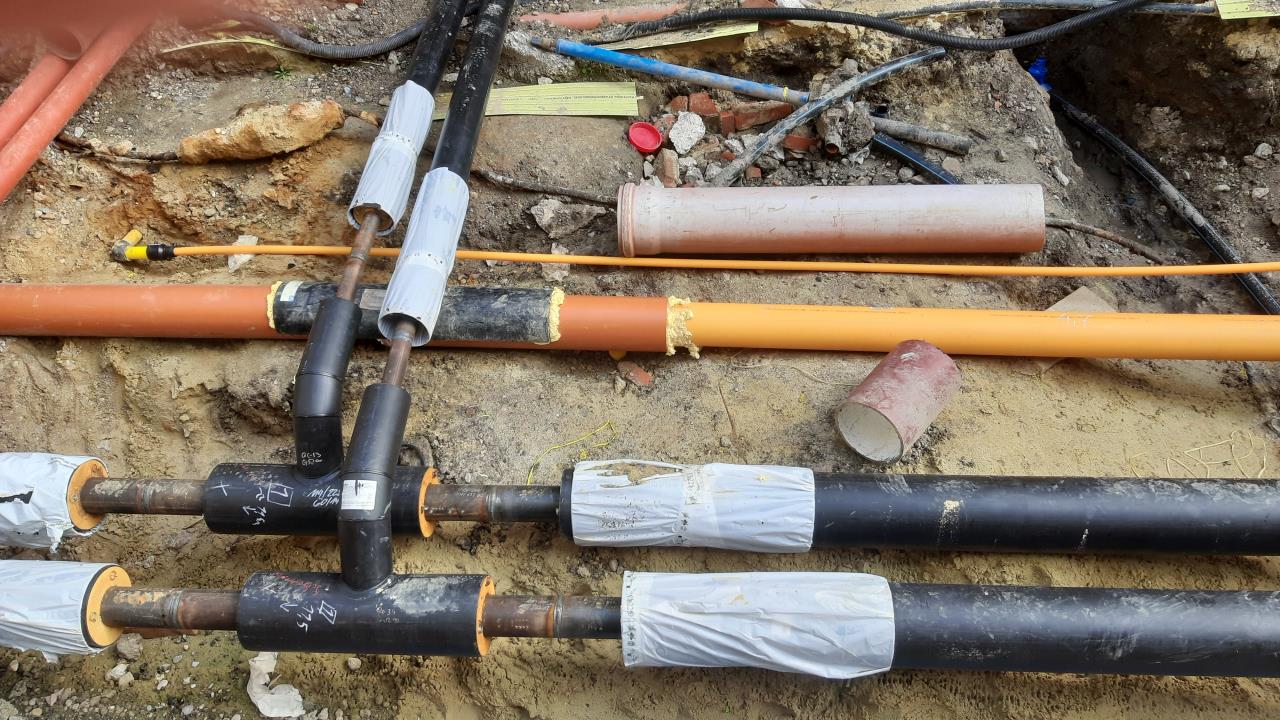

waren heut in der Landeshauptstadt, wos ja scho länger umbauen und das ist immer total interessant für mich, wie das die Profis machen...
Bin ma allerdings da gar nicht sicher, ob das Profiarbeit ist. Übergang Dunkeloranges-helloranges KG Röhrl, da gibts doch normalerweise Adapter dafür, oder sehe ich das zu engstirnig?
2022/20220905272932.jpg

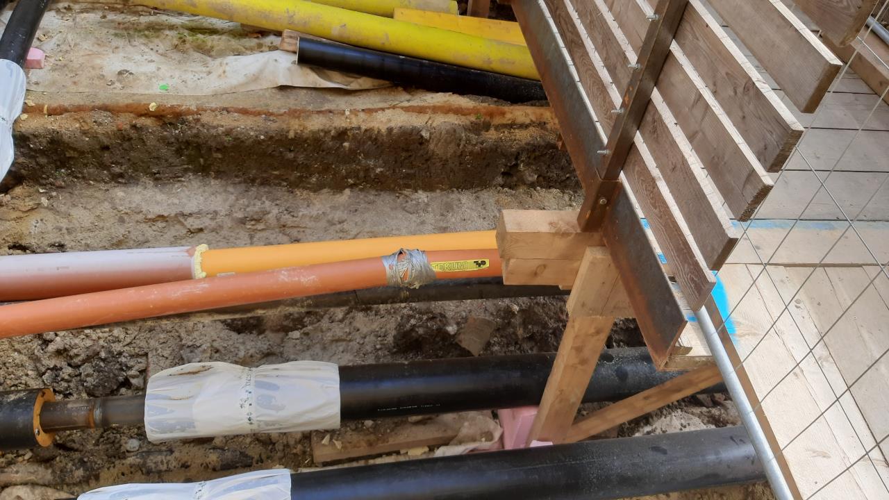

Detto mit der Rohrverbindung, spätestens nach meiner RGK RGK [Ringgrabenkollektor] Baggeraktion weiß ich Doppelmuffen sehr zu schätzen, das Klebebandl schaut da irgendwie nicht 100% dicht aus emoji
2022/20220905313068.jpg

Ne du, so soll das sicher nicht sein 😉 Aber ich glaube mal, dass da irgendwelche Kabel durchgehen, wo sich die Firmen immer wieder sagen dass es ja wurscht ist - da muss man nie wieder hin.
Genau wegen solchen Aktionen musst aber dann relativ rasch dort rein 😉
Aber das einzig Gute daran ist dass man im Schadensfall den Verursacher (sieht mir hier nach Fernwärme aus) relativ leicht herausfinden kann und dem die Kosten umhängen

Ich denke das ist ein Provisorium.
Entweder wie bautech sagt für Kabeln oder um halt Regenwasser ab zu leiten.

Das hellorange ist eine Gasleitung, das dunkelorange KG-Rohr fungiert als Überschubrohr zum Schutz der Gasleitung in Bereicht der Querung mit der Fernwärmeleitung. Es ist also keine Rohrverbindung. Ausgeschäumt ist es deshalb, damit sich im Fall eine Undichtigkeit kein Gas zwischen Überschubrohr und Gasleitung sammeln kann.
Bild zwei kann ich nicht genau deuten.

Ok, auch eine Sichtweise 😉
Gas ist bei uns strahlend gelb gekennzeichnet, daher hätte ich eher Leerrohr / Schutzrohr für iwas gemeint...
Wenn wir so Schutzrohre wo verbauen werden größere Dimensionen (dass man die FW ziehbar unterbaut, also die 2 Meter Rohr aus- und einfädeln kann) verwendet, zumeist Halbschalen. So erschließt sich mir der Sinn nicht so recht, außer eventuell dem Wärmeschutz. Hätte ich aber noch nie so gesehen...
Das zweite ist hoffentlich kein Abwasser 😉

Am 1. Bild wurden offensichtlich neue T-Stücke in die Kunststoffmantelverbundrohre eingeschweißt, wie man an den noch nicht fertiggestellten Muffen sehr gut erkennen kann.
Tschaensky schrieb: Das hellorange ist eine Gasleitung, das dunkelorange KG-Rohr fungiert als Überschubrohr zum Schutz der Gasleitung
So ist es. Eingeschäumt ist es nur damit nichts verrutscht oder scheuert wärend der Arbeiten. Zusätzlich wurde noch eine Brandschutzmatte aufgeklebt um das Rohr vor heißen Schweißperlen zu schützen.
Am 2. Bild sind ebenfalls neue Schweißnähte und unfertige Muffen zu erkennen, da wird vermutlich ein Kabel geschützt.
Also kein Pfusch, eher sogar vorbildlich. (Dienst nach Vorschrift)

Frage dazu (rein interessehalber). Die Erdwärme-Rohre (oder wie du richtig schreibst, Kunststoffmantelverbundrohre) hab 3(?) eingelegte "Kupferleitungen" (hier noch nicht erkennbar, außer an den je zwei sichtbaren "Kreisen" im gelben Isolierbereich). Wozu sind die gut?
Leitungsbau ist schon spannend... ich hatte vor 3 Jahren die Gelegenheit, solche Arbeiten in Graz in der SmartCity täglich zu beobachten (hatte mein Büro dort). Die haben im Zuge der Verlängerung der Straßenbahnlinie auch den "Gasring" geschlossen bzw. vergrößert (neben gefühlten 100 anderen Leitungen). Verlegung / Verschweißung / Schweißnahtprüfung bei 50 cm Gasrohren ist echt spannend zum zuschauen... aber auch Fundament einer Bim-Trasse ist viel aufwändiger als man zum Schluss sieht.

OK, das klingt einleuchtend! Bleibt das dann so, oder kommt das Rohr dann wieder weg?

Diese Rohre werden hauptsächlich für Fernwärme verwendet. Das Mediumrohr (aus Stahl) und das Mantelrohr (aus PEHD) sind mittels PUR-Hartschaum kraftschlüssig miteinander verbunden.
Am Bild sieht man - in weißer Schutzfolie - die aufgeschoben Schrumpfmuffen die noch wasserdicht über den Schweißnähten angebracht/geschrumpft und ausgeschäumt werden.
kraweuschuasta schrieb: kommt das Rohr dann wieder weg?
Normalerweise werden die Schutzrohre wieder entfernt.
