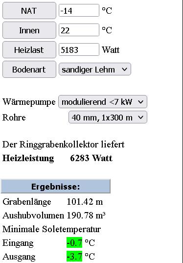

um deine frage zu beantworten:
kraweuschuasta schrieb: hab ich jetzt 6100W oder 6700W oder 6245W?

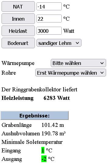

die leistung ergibt sich aus der zieltemperatur der sole am winterende: diese beiden sind kommunizierende gefäße: läßt du tiefere soletemperaturen zu kannst du mehr leistung rausholen...
so sieht das in der simulation deiner quelle UND deines hauses aus...
2022/20220904542898.png

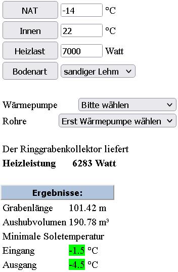

wenn jetzt dein haus mit 7kw am RGK RGK [Ringgrabenkollektor] zutzeln würde kämen diese soletemperaturen raus...
2022/20220904512332.png

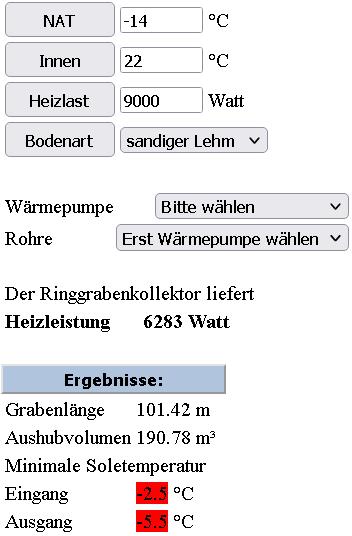

irgendwann wird es dann zuviel und der trenchplanner geht auf rot (um hebungen/schäden auszuschließen. energetisch würde das noch immer funktionieren, siehe geocollect, eisspeicher...)
2022/20220904575723.png
umgekehrt wenn du eure heizlast auf 3kw zurückfahren würdest hättest du immer positiven soleeingang...
2022/2022090439977.png
(psst, bitte nicht weitersagen: RGK werden auf ~180% leistung ausgelegt damit man damit auch ausheizen kann und wüstes nutzerverhalten keinen permafrostgarten erzeugt)
