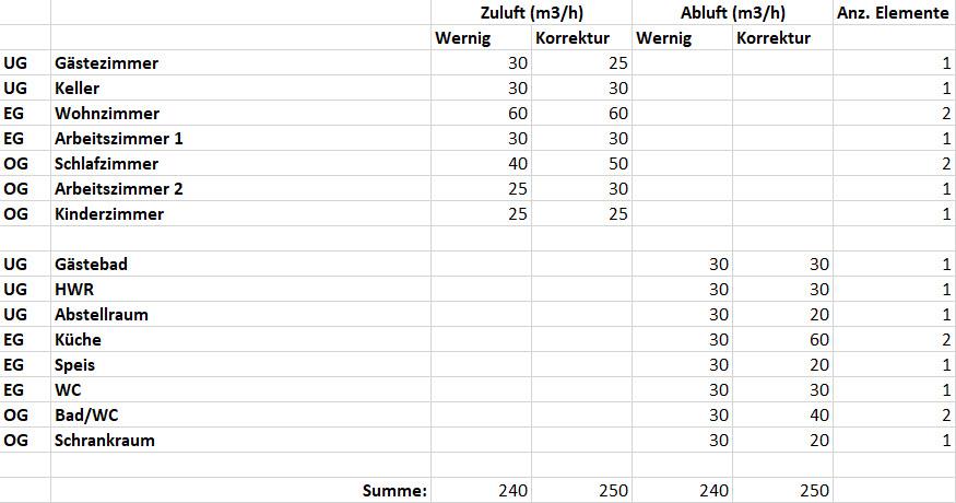

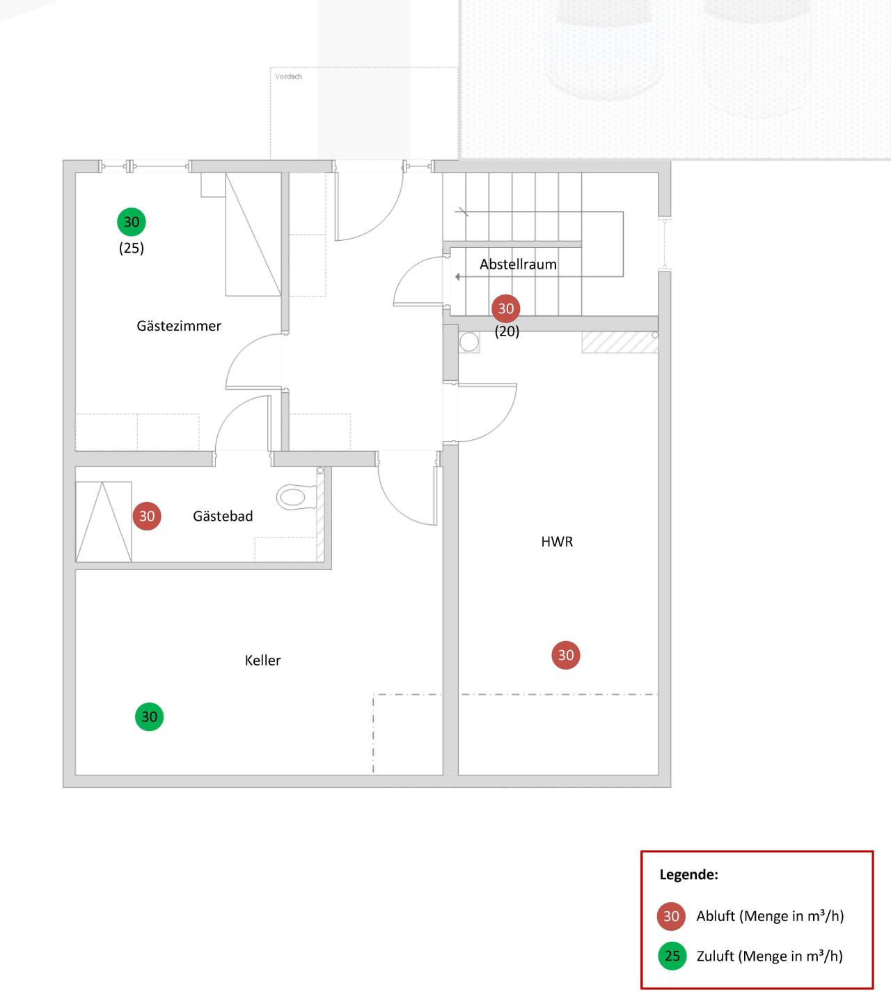

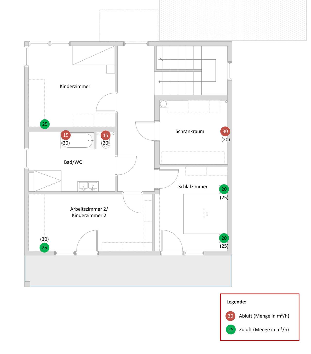

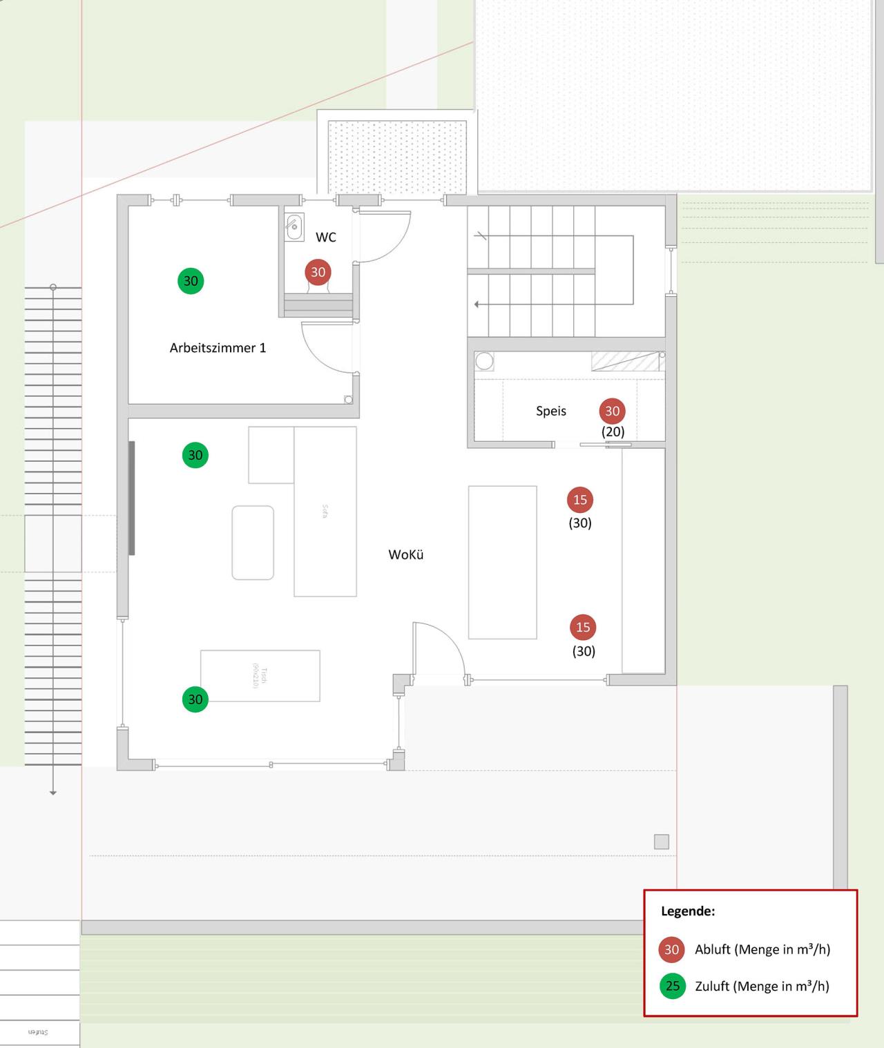

wir haben nun vom Installateur (bzw. direkt von Wernig) die Auslegungsberechnung für unsere KWL KWL [Kontrollierte Wohnraumlüftung] bekommen. Ich bin nicht ganz zufrieden damit und würde gerne eure Meinung hören. Ich habe im Plan (Klammer drunter) und in der Liste meinen Vorschlag dazu geschrieben. Was meint ihr dazu?

Was sagt ihr zu den Volumenstromwerten und Postionen der Ventile?

Ich habe bei mir 30 m³/h pro Person angenommen. Ist das Schlafzimmer z.B. für 2 Personen, dann halt 60 m³/h.
Siehe dazu https://www.xn--komfortlftung-3ob.at/einfamilienhaus/luftmengen/

Keller: Abstellraum ist "der Schlurf unter der Stiege"? Da würde ich kein Ventil plazieren. Damit wäre der Keller "in sich" auch balanciert (gleiche Zuluft- wie Abluft-Mengen).
ABER: Dein Keller-Vorraum (klassischer Überström-Bereich) kriegt dann keinen Luftwechsel...
Keller links unten: Wie ist die Nutzung? Wenn sich da selten bis nie jemand aufhält, sind die 30 m³/h zu viel.
EG: Speis mit 30 viel zu viel... Küche hast du recht, 2x15 sind zu wenig.
OG Schrankraum erscheint mir auch zu viel.

Genau der Schlurf unter der Stiege. Dort werden viele Schuhe stehen und wir kennen diesen Raum als "sehr belastet" ;) Daher die Entlüftung.
Keller wird wirklich als Keller genutzt. Hier könnte man runter gehen ja. Aber gerade diesen eher feuchten Bereich würde ich gerne stärker belüften.
Speis und Schrankraum hätte ich persönlich auf jeweils 20 reduziert.
