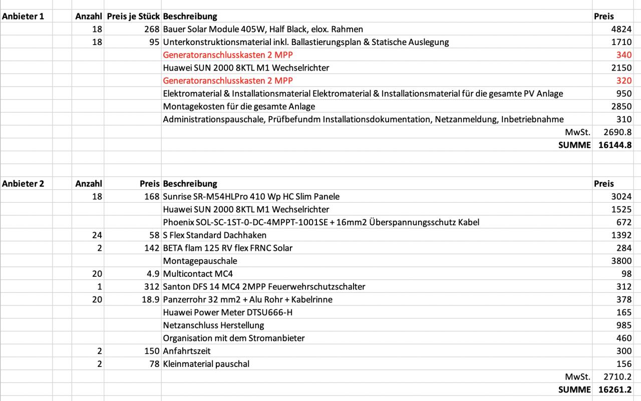

Habe nun für genau dies 2x Angebote welche im Preis beinahe ident sind, von den Lieferzeiten Mitte Dezember sagen, allerdings ein paar unterschiedliche Merkmale haben. Die beiden KV habe ich zusammengeschrieben und als Bild angehängt.
Was mir als 1. auffällt sind die unterschiedlichen PV Panel Hersteller
Der eine verwendet Sunrise, der andere Bauer Solar.
Gibt es dazu Erfahrungen welche besser sind?
Den "Generatoranschlusskasten" hat der erste 2x drinnen mit unterschiedlichen Preisen: Ist dies so sinnvoll?
Bitte um eure Meinungen zu diesen Angeboten bzw. Empfehlungen!
Vielen Dank.
Liebe Grüße
2022/20220910692118.png
10.9.2022  (#9)
Bei Anbieter 2 hätte ich das Gefühl, das er weiß was er tut.
Bei Anbieter 1 kann ich nicht erkennen, wie er die R6 und die R11 umsetzt, möglicherweise ist das Angebot unvollständig.
  •  Pepito
10.9.2022  (#10)
Sunrise ist ein bekannter Hersteller (verwenden wir auch wenn wir auf Longi warten müssen) , die anderen Module sind jedoch sicher nicht schlechter. Due Thematik mit dem 30Kw WR WR [Wechselrichter] hat sich wohl e erledigt oder? Diese "Idee" kann normal nur ein Laie haben....Warum? Wenn du nen 30kW WR WR [Wechselrichter] verbaust, musst du beim EVU um eine 30kW Anlage ansuchen weil die theoretisch mögliche Leistung zählt. Über ner15kW Anlage musste den Ertrag versteuern....Verstehste warum das nicht optimal wäre? Wenn du nur ne 8kW Anlage aufs Dach bekommst, dann nimm den 8,8er von Huawei mit dem Powermeter zwecks künftiger Erweiterung. Einen Anschluss für Speicher haste bis 10kW. Ich finde das Angebot vom Anbieter 2 besser, aber nur weil er dir den Powermeter gleich realisiert.
