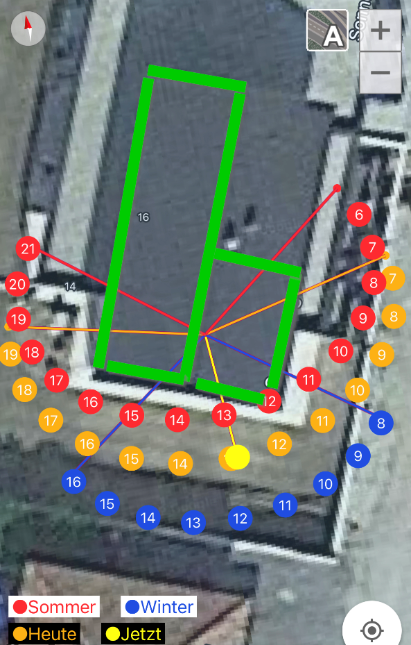

Situation: 20° Satteldach, der Giebel ist um ca. 20° aus der Nord/Süd Achse gedreht im UZS.
Auf der Westseite befindet sich gar keine Aufbauten, auf der Ostseite die SAT Schüssel, Kamin und Strangentlüftung. Wirft natürlich auch Schatten irgendwann am Nachmittag.
2022/20220901980781.png
Das Bild zeigt den Sonnenverlauf übers Jahr. Sommer, Winter, aktuell.
Wenn ich mir das ansehe müsste ich eigentlich etwas mehr Module auf die Ostseite packen für mehr Ertrag, oder? (wichtig bei hoher Einspeisevergütung)

Der Solateur würde die Westseite vollpacken, die Ostseite mal von Süden anfangen bis zum Kamin alles belegen. Das wär dann ca. ein Verhältnis von West:Ost 3:2, sprich 12kWp West und 8kWp Ost.
Mehr in den Westen? 1:1 aufteilen? Verbrauchsoptimiert oder ertragsoptimiert?

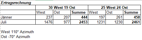

Das sind die Ertragszahlen lt. PVGIS: Vergleich zur Aufteilung im stärksten und schwächsten Monat:
2022/20220901910487.png

Obige Tabelle bitte vergessen da stimmt etwas mit dem Azimuth nicht...
Korrigierte Werte:
2022/20220901221078.png
Der Unterschied erscheint nicht groß.

Das ist plausibel, denn in der Tabelle hast du die Aufteilung zwischen Ost/West nur geringfügig variiert. Deswegen hast du dort auch nur Abweichungen im Einstelligen Prozentbereich.
Wenn du aber wie du erwähnt hast am Nachmittag aber mehr Eigenbedarf hast und so weniger Netzbezug und folglich weniger Netzgebühren hast, sollte wie ursprünglich angenommen der Unterschied nicht mehr allzu groß sein.
