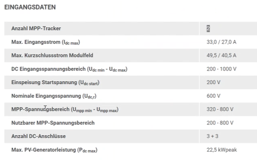

ein Freund von mir möchte auf seinen Fronius Symo 15.0-3-M noch zusätzliche Panele anhängen und ich bin mir bei dem System nicht ganz sicher wie man die Spannungsgrenzen interpretiert:
2022/20220902902838.png
aktuell hat er folgendes oben:
String 1:
20 x 330Wp Panele mit max. Betriebsspannung 38V und Leerlaufspannung 47V
d.h. 760V Betriebsspannung und 940V Leerlaufspannung
String 2:
24 x 410Wp Panele mit max. Betriebsspannung 31V und Leerlaufspannung 37V
d.h. 744V Betriebsspannung und 888V Leerlaufspannung
Der "Spannungsbereich DC" ist beim Fronius mit 200-1000V angegeben (ich vermute je MPP).
Der "MPP Spannungsbereich" bzw. der "Nutzbare MPP-Spannungsbereich" ist mit 320-800V bzw. 200-800V angegeben.
Entspricht die max. Betriebsspannung beim Panel dem MPP-Spannungsbereich beim WR WR [Wechselrichter] ?
Und die Leerlaufspannung beim WR WR [Wechselrichter] dem Spannungsbereich DC ?
In dem Falle wäre er ja bei beiden Werten ziemlich genau dort wo er maximal hin dürfte und könnte nicht erweitern, korrekt ?
lG
Gawan

Gib deine Daten mal hier ein:
https://creator.fronius.com/pv-design
