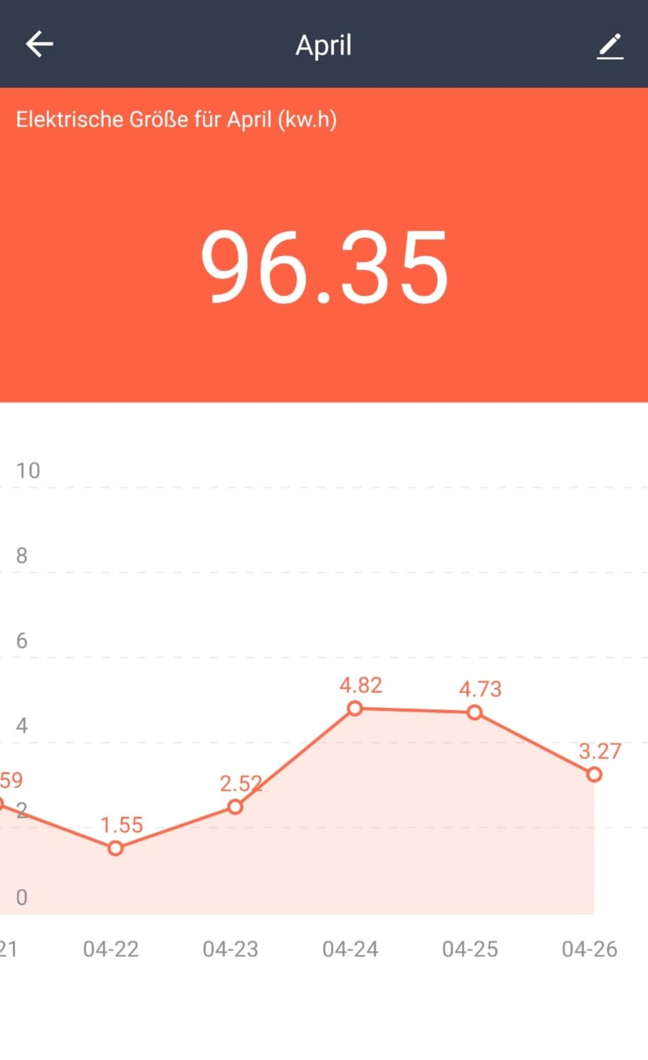

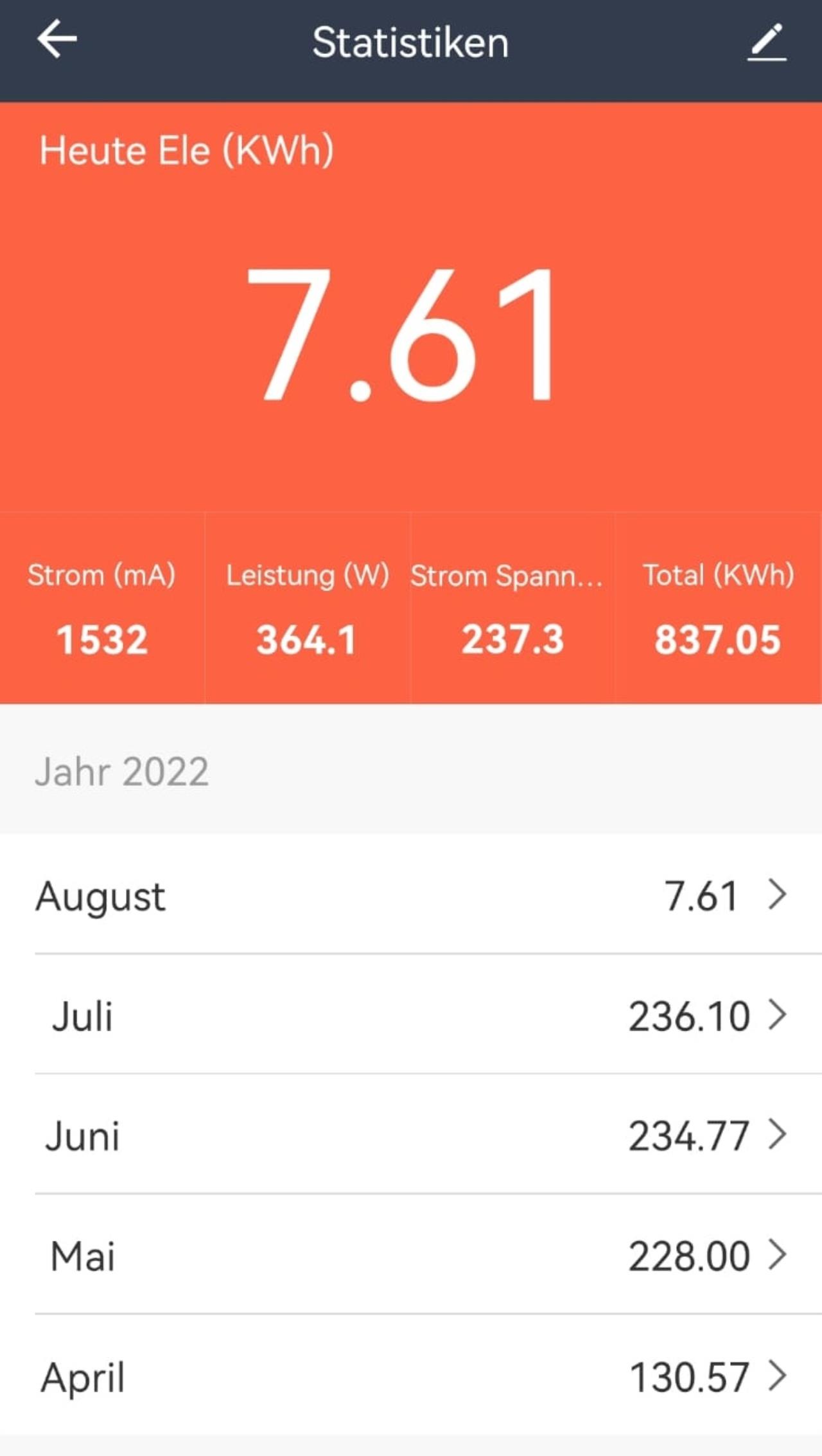

30.8.2022  (#13)
massiv50er schrieb:
tekov schrieb: Ich werf noch die Nedis ins Spiel:
ich welchen intervall kann man da die verbrauchsmessung einsehen? hast eventuell nen Screenshot davon?
Danke
Guten Morgen, bezüglich Intervallen müsste ich meine Eltern oder 2 Bekannte fragen, die betreiben ihre Balkonkraftwerke mit den Nedis Steckern.
Screenshots sind kein Problem
2022/2022083058271.jpg
2022/20220830174127.jpg
