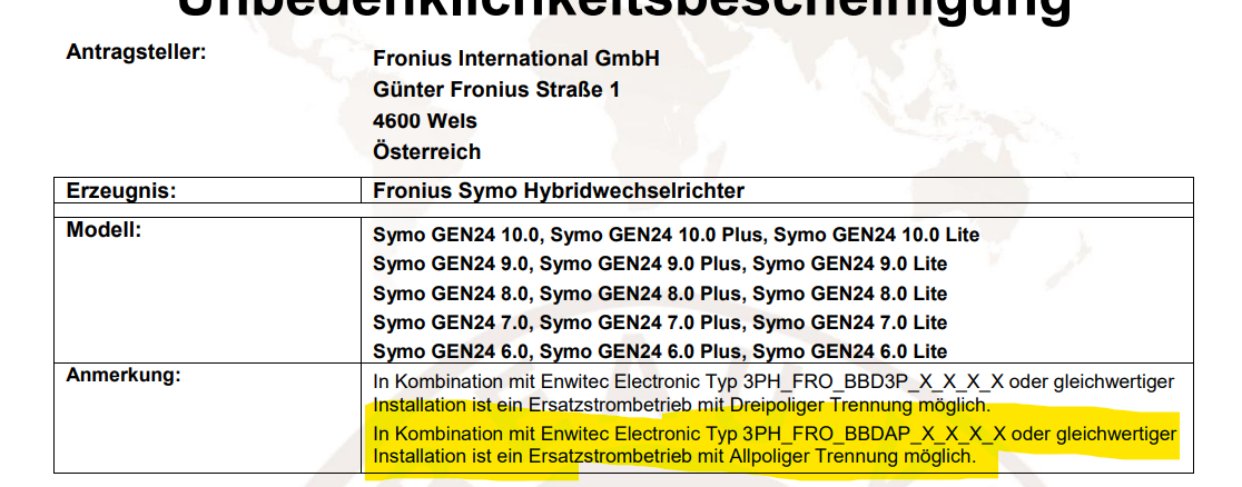

Das hängt davon ab wie der Hersteller die Prüfung nach OVE R25 durchgeführt hat. Die Fronius GEN24 sind zum Beispiel für den Ersatzstrombetrieb nur in Zusammenhang mit der Envitec Box oder gleichwertiger Installation zugelassen:
2022/20220826590578.png
Wie ich auch erst lernen musste, sind beim NA Schutz zwei Dinge zu unterscheiden. Zunächst die Trennung der Stromerzeugungsanlage vom Netz. Die muss beim Eintreten gewisser Parameter geschehen (ua FRT) und wird mit der OVE R25 Prüfung nachgewiesen und durch die Aktivierung des "Grid Codes" im WR (deswegen auch der Passwort Schutz).
Damit sind mal alle Anlage ohne inselfähigkeit gegessen, hackerl dahinter.
Nun bei einer Inselfähigkeit kommt aber noch ein weiterer Punkt hinzu, und zwar muss das Netz vor Insel geschützt werden, Netz NÖ beschreibt das ca so:
Inselbetriebsfähige Anlagen müssen während des
Inselbetriebs sicher und zuverlässig vom Verteilernetz
getrennt sein. Eine Zuschaltung (Synchronisation) zum
Verteilernetz darf nur erfolgen, wenn sowohl
Erzeugungsanlage als auch Verteilernetz keine
Störungen aufweisen und die Zuschaltbedingungen
gemäß TOR Erzeuger eingehalten sind.
Batteriesysteme sind gemäß der OVE-Richtlinie R20 zu
errichten und zu betreiben.
Diese Trennung kann technisch auf unterschiedliche Weise erfolgen, auch durch den im WR bereits integrierten NA Schutz, nur muss sichergestellt werden, dass dieser NA Schutz (ENS) niemals durch das Inselnetz umgangen wird (zb mit Notstromumschalter). Netz OÖ hat das recht gut zusammen gefasst, hier:
http://www.ooe-ausfuehrungsbestimmungen.at/de/PVschema/
Hier sagt jedoch dann die Tor, nein ein dezentraler Ansatz geht bei Insel so einfach nicht:
Sofern kein Inselbetrieb vorgesehen ist, können die dezentralen Schalteinrichtungen der einzelnen Stromerzeugungseinheiten (Generatorschalter, integrierte Schalteinrichtungen der selbsttätig wirkenden Freischaltstelle) als Entkupplungsstelle verwendet werden.
Bei inselbetriebsfähigen Stromerzeugungsanlagen mit Netzanschlusspunkt im Niederspannungsnetz kann eine vierpolige Abschaltung notwendig sein und vom Netzbetreiber gefordert werden. In diesem Fall sind die Sicherheitsvorschriften für die Trennung und Erdung eines PEN-Leiters besonders zu beachten.
Die ÖVE R20 sagt dann wieder, also es könnte doch gehen:
Die Entkupplungsstelle und Schutzeinrichtungen sind gemäß TOR D4 auszuführen. Die Schutzeinrichtungen der Entkupplungsstelle können intern
oder extern des ESS/EZA angeordnet sein. Sind mehrere ESS/EZA vorhanden, benötigen sowohl alle ESS als auch alle EZA eine Schutzeinrichtung
gemäß ÖVE/ÖNORM E 8001-4-712, um auf externe Schutzeinrichtungen verzichten zu können. Mindestens eine Schutzeinrichtung muss in der Lage
sein, die Entkupplungsstelle auszulösen.
Willst du das Ganze nun FRT fähig ausführen, brauchst praktisch eine kleine USV für die Schütze und das TeleHaase, und das hat Fronius wohl nur mit der Box realisiert.
