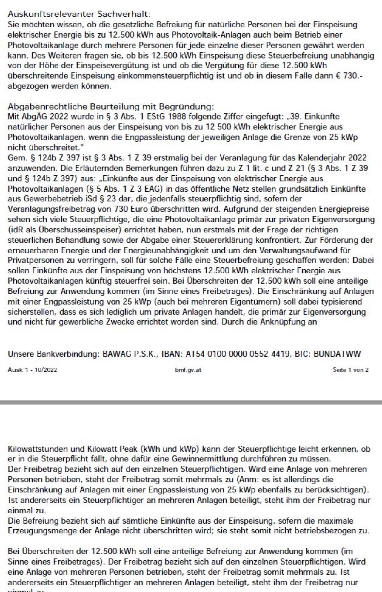

Die Antwort vom BMF ist da, siehe Anhang.
Mich macht die Schreibeweise mit "soll" stutzig, als wüssten sie's selbst noch nicht. Aber grundsätzlich entspricht die Antwort dem, was schon vermuetet und gehofft wurde.
=> Bis 12500kWh steuerfrei egal wie hoch die Einspeisevergütung ist
=> Ab 12500kWh wird Geschäftstätigkeit angenommen sobald der Freibetrag 730 überschritten ist
=> Bei 2 Betreiber bis maximal 25kWp sind die 730 für jeden Steuerpflichtigen anwendbar.

americium schrieb:
=> Aus der Antwort entnehme ich, dass ich als 2 PAX Haushalt nicht 2x 12500 kWh einspeisen darf
Gerade im letzten Absatz würde ich es schon so lesen, das bei 2 Personen auch 2x 12500 kWh steuerfrei sind.

Das lese ich nicht heraus: "Wird eine Anlage von mehreren Personen betrieben, ...".
Ob die 730 EUR/a immer noch gültig sind und dazukommen beantwortet das FA nicht direkt, nachdem die Regelung nicht aufgehoben wurde käme diese Kirsche noch oben auf die Schokoglasur der vielzitierten Esterhazytorte drauf mMn.

Also ich lese das auch so:
"Bei Überschreitung der 12.500kWh soll eine anteilige Befreiung zur Anwendung kommen (im Sinne eines Freibetrages)."
>> Hier wird die 12.500kWh-Grenze als "Freibetrag" bezeichnet.
"Der Freibetrag bezieht sich auf den einzelnen Steuerpflichtigen."
>> Es kann also jeder Steuerpflichtige grundsätzlich diesen Freibetrag in Anspruch nehmen.
"Wird eine Anlage von mehreren Personen betrieben, steht der Freibetrags somit mehrmals zu ..."
>> Das hier ist eigentlich schon die Aussage, dass man eine <=25kWp-Anlage auf 2 Haushaltsangehörige aufteilen darf
"Ist andererseits ein Steuerpflichtiger an mehreren Anlagen beteiligt, steht ihm der Freibetrag nur einmal zu"
>> Also ist es dem Gesetzgeber egal, ob jemand seine max. 12.500kWh mit seinen drei 5kWp-Anlagen oder mit einer halben 25kWp einspeist.
Die 730,- sind ein Veranlagungsfreibetrag für die Einkommenssteuer - bis zu dieser Höhe muss man selbstständige Einkünfte (wie zB auch Einkünfte außerhalb der 12.500kWh) nicht versteuern.
Was jetzt noch interessant wäre: Muss die ÖMAG-Gutschrift auf beide Ehe-/Partner lauten, oder reicht es, wenn die PV-Anlage schlüssig beiden gehört (zB gemeinsame Finanzierung)?

Die zitierte "Freibetrag" wäre für mich nicht die 12500kWh sondern ausschließlich die 730 Euro.
Und ja, die Voraussetzungen für "2 Personen" wäre noch interessant. Aber ich nehme an wenn eine Nachweisebare Lebensgemeinschaft mit Hauptwohnsitz an der Anlagenadresse besteht sollte das reichen.

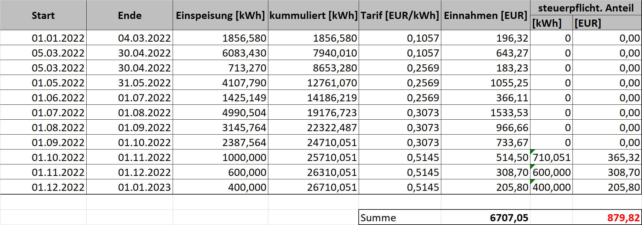

Anbei eine mögliche Aufstellung über eine 25 kWp kWp [kWpeak, Spitzenleistung] Anlage auf einem EFH mit zwei Erwachsenen. Die natürlich rein fiktive Anlage läuft, sagen wir mal, richtig gut und bedient fast keinen EV. Im Mai wurde wie bei Vielen von Tarifförderung/Marktpreis auf reinen Marktpreis umgestellt:
2022/20221012740542.png
Die 2x12,5 MWh wurden Anfang Oktober überschritten und somit beginnt die Steueruhr zu ticken. Bis Jahresende dürften noch ein paar kWh Einspeisung zusammenkommen.
Gibt es sonst kein selbsständiges Einkommen ist der steuerpflichte Anteil EUR 897,82 der durch die 2x 730 EUR/a Freibetrag der beiden Erwachsenen gedeckt.
Immer noch 0 EUR Steuern zu zahlen. Keine Einkommenssteuererklärung notwendig und 99% der Anlagen bis 25 kWp kWp [kWpeak, Spitzenleistung] abgedeckt.
Sollten andere Einkünfte aus selbsständiger Tätigkeit dazukommen wodurch einer der beiden Partner über die 730 EUR kommt wird eine Einkommensteuererklärung notwendig.
So meine Interpretation der Sachlage. 😃

Da brauche ich leider nicht rechnen, 25,1 kWp kWp [kWpeak, Spitzenleistung] machen nach dieser Betrachtung keinen Sinn.
Dann werden leider die EUR 6700 schlagend für die Einkommenssteuererklärung, auch wenn die 2x730 EUR noch bleiben.
Das eine Modul was übersteht darf dann keine Verbindung zum Netz haben und kann nur mit einer reinen Inselanlage betrieben werden oder ohne Anschluss zur Optik.

Man könnte es an den meisten Punkten auch so interpretieren, dass der "Freibetrag" die 730,- Veranlagungsfreibetrag sein könnten.
Der "Freibetrag" und die "Befreiung" wird mMn. mit diesem Satz hier gleichgestellt:
"Bei Überschreitung der 12.500 kWh soll eine anteilige Befreiung zur Anwendung kommen (im Sinne eines Freibetrages)."
weiter unten dann:
"Die Befreiung bezieht sich auf sämtliche Einkünfte aus der Einspeisung, sofern die max. Erzeugungsmenge der Anlage nicht überschritten wird; sie steht somit nicht betriebsbezogen zu."
Wäre hier der Veranlagungsfreibetrag 730,- gemeint, würde dieser sich nicht nur auf "Einkünfte aus der Einspeisung" beziehen, sondern die 730,- gelten generell für alle betrieblichen bzw. selbstständigen Einkünfte ... das kann jeder Unselbständige dazuverdienen, ohne eine Einkommenssteuererklärung machen zu müssen. Zwischen 730,- und 1.460,- Zuverdienst gibt es eine Einschleifregelung und ab 1.460,- ist voll zu versteuern.
Eigentlich werden in dem Artikel die 730,- nur 1x kurz ganz oben zur Erklärung erwähnt und dort richtigerweise als "Veranlagungungsfreibetrag" bezeichnet.

Weil's mich interessiert hat und natürlich um Pedaaa den Gefallen zu tun hab' ich's doch noch etwas weitergerechnet, aber mit höchst individuellen Annahmen- (klassische Milchmädchenrechnung). Resultat:
25 kWp kWp [kWpeak, Spitzenleistung]: Gewinn 6707,05 EUR (siehe oben)
>25 kWp kWp [kWpeak, Spitzenleistung]: Gewinn ~4755 EUR
Eine erste Abschätzung ergibt das es sich bei dem Preis-/Steuergefüge ab ca. 28-29 kWp kWp [kWpeak, Spitzenleistung] (3-4 MWh/a mehr einspeisen) wieder auszahlt größer zu bauen (Hausnummer). Je niedriger der Einspeisetarif und je ungünstiger die Modulausrichtung umso höher die Grenze.
