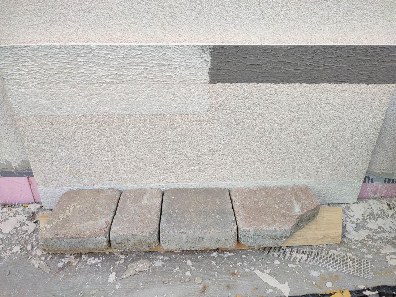

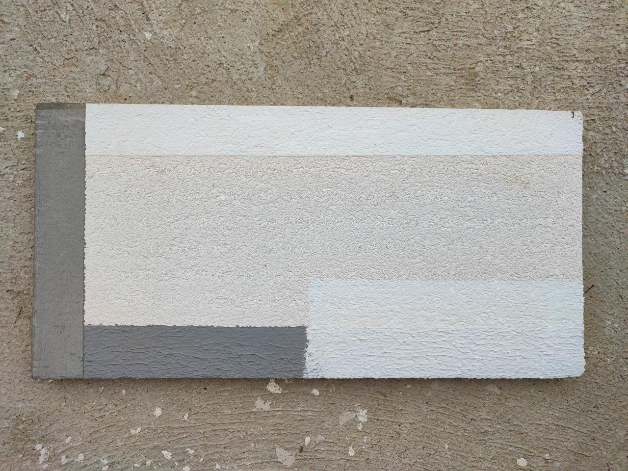

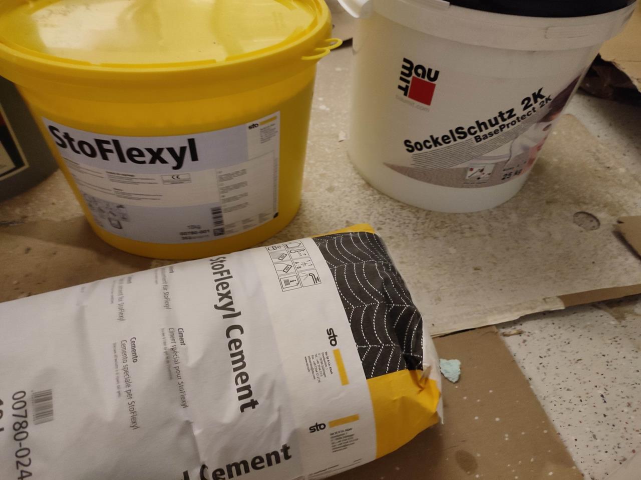

Ich wolle euch mal reinstellen, dass es auch helle Dichtschlämmen gibt. Mein Fassader wusste das z.B. nicht.
Dichtschlämme
2022/20220823865659.jpg
2022/2022082350836.jpg
hell:
1) StoFlexyl (weiß) + StoFlexyl Cement (weißzement)
dunkel:
2) Baumit Sockelschutz 2k
3) StoFlexyl (weiß) + Zement 275 (grauer Portlandzement vom OBI)
Musterflächen mit unserem Fassadenputz:
2022/20220823761222.jpg
helle Streifen von 1)
grau unten waagerecht von 2)
grau links senkrecht von 3)
Wir werden die helle Dichtschlämme von Sto nehmen zu unserem Pflaster, ob wir jetzt 5 cm über Niveau gehen, weiß ich noch nicht.

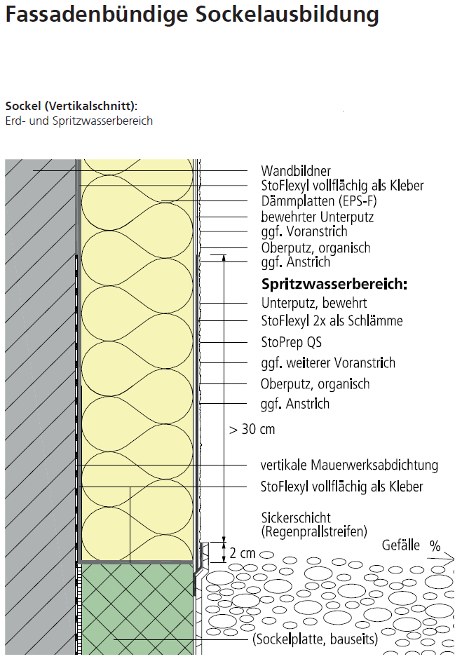

Von Sto gibt es auch die Variante, dass man nochmal mit einem Oberputz drüber geht:
2022/20220905897794.png
Quelle: https://www.sto.si/media/documents/download_broschuere/kategorie_fassade/Produktblatt_StoFlexyl_Cement_141113.pdf

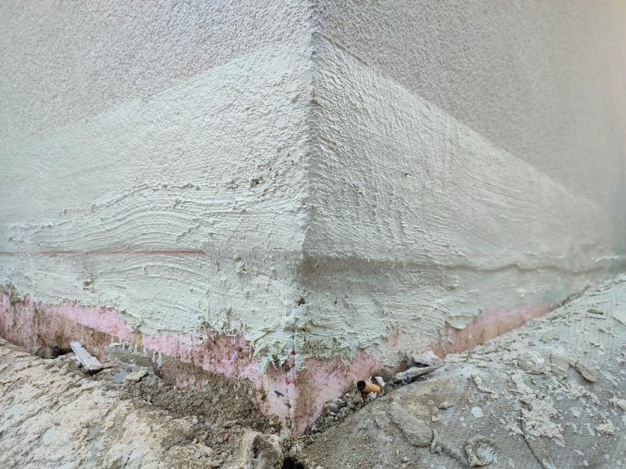

Bei deinem Beispiel. Ist die Dichtschlämme gewalzt oder?
  •  heribert
10.5.2023  (#9)
DrShouter schrieb:
@heribert

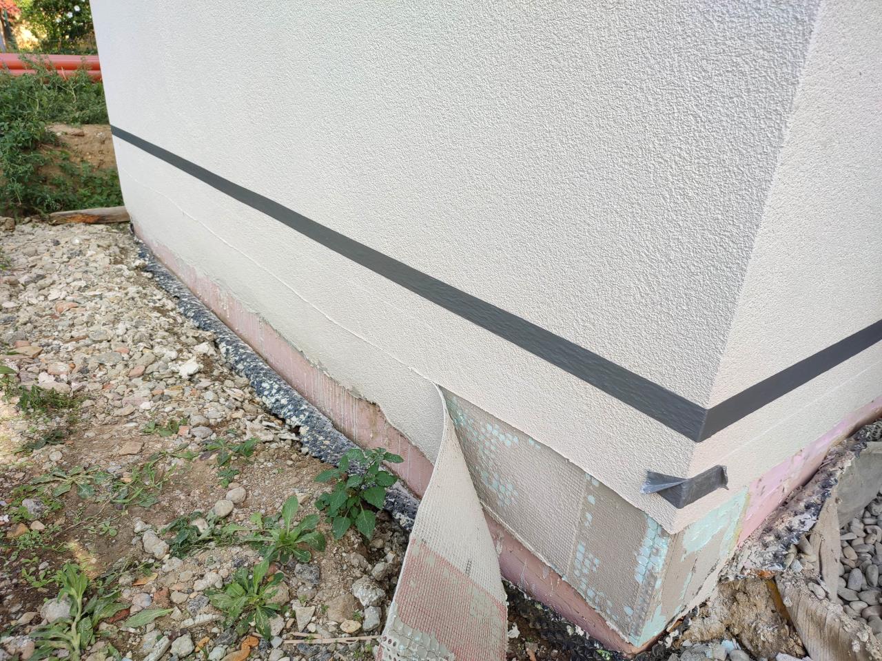

mit dem Pinsel aufgetragen. (war ein ca 3 dicker und 10 cm breiter Pinsel) Habe es auch mal mit er Rolle probiert, hatte mit dem Pinsel ein besseres Ergebnis - vermutlich falsche Rolle.
2023/2023051057060.jpg
Für alles musste ich ca. 3-4 mal anmischen. Am Anfang habe ich den oberen Sichtbereich gemacht, dann als das Material schon zäher wurde hab ich den Pinsel mehr als Spachtel verwendet und den Sprung von Putz zu XPS zugeschmiert. Desshalb ist es im Sichtbereich auch schöner. Bei dem Sto Produkt darf man glaub ich auch etwas Wasser zusetzen (noch nachlesen) beim Anrühen damits noch dünnfülliger und schöner im Sichtbereich.
2023/20230510325656.jpg
Ich war leider mit Niveauplanung nicht fertig und dann habe ich nochmal den Putz abgeschnitten und den Putz samt Spachel entfernt vor dem Sockelschutz (es reicht auch einen Streifen frei zu machen). Damit nicht so ein große Fläche abzudichten ist.

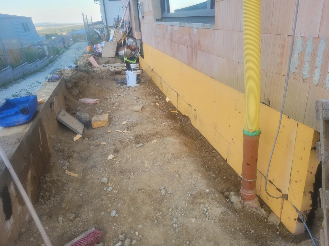

Muss ich eigentlich diese sündteure 2k Sockelabdichtung machen oder reicht eine normale Dichtschlämme ala Bostik W261?
Ist halt 4x billiger als das Baumit Sockelschutz 2k Zeug... Ideen?
Aktueller Stand, hinter den Platten ist natürlich mit 2k Dickbeschichtung abgedichtet und die Platten auch direkt mit dem 2k Zeug angeklebt, Abdichtung fürs Bauwerk ist also reichlich. Bis 20cm über Gelände kommt die Holzfassade (10cm über den 50er Ziegel drüber), der Sockelschutz bzw die Dichtschlämme soll bis dorthin gehen.
Vorher werde ich den sichtbaren Bereich bis ca 10cm bis unter Terrain bündig mit dem 50er Ziegel spachteln.

MalcolmX schrieb: Bis 20cm über Gelände kommt die Holzfassade (10cm über den 50er Ziegel drüber), der Sockelschutz bzw die Dichtschlämme soll bis dorthin gehen.
und was hast du von UK Holzfassade bis OK Gelände.?
- Wenn in diesem Bereich nur Dichtschlämme kommt, würde ich eine teure kaufen (UV-Beständig)
- Falls hier noch ein Putz raufkommt, würde ich keine Dichtschlämme draufmachen. Putz direkt auf XPS bis ca. 5-10cm unter OK Gelände. Dann Dichtschlämme bis ca. 5cm über OK Gelände. Auch hier würde ich die teure nehmen.
Ich habe von Weber Supraflex D24 genommen.. kost aber a Kübel 180,- .. war super zum verarbeiten
