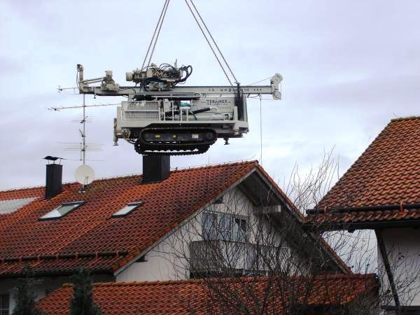

da tut sich gerade viel. durch die umstellung der städte auf geothermie werden kompakte bohrgeräte wichtig.
ich kenne da von aktuellen baustellen die firmen Hagleitner, Forster die sich da spezialisiert haben...
https://www.hagleitner-bohrungen.at/
https://forster.co.at/
dieses bild ist von der fa Teramex...
