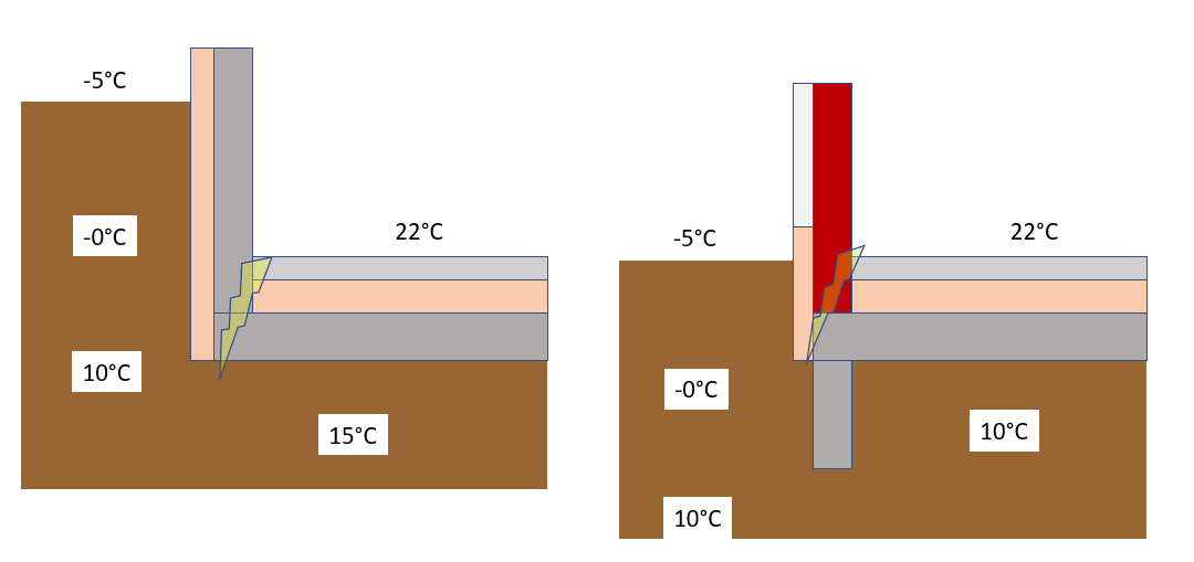

  •  SelbstGebaut
23.8.2022  (#10)
ds50 schrieb:
 Find ich nicht. Wir habens ganz normal auf die BoPla festgetackert, da kann dank Frost Schürze sowieso nix gefrieren...
Die Aufgabe der Frostschürze ist statischer Natur und soll verhindern, dass Hebungen durch gefrierende Feuchtigkeit am Rand der BoPla eben diese schädigen. Weil dort wo schon Beton ist - kann kein Wasser bzw. feuchte Erde sein. Beton ist je nach Mischung frostsicher und verhindert dadurch Schäden weil Hebungen unterbunden werden. Beton leitet jedoch die Wärme recht gut und verhindert nicht, dass es unter der BoPla frieren kann. Allerdings ist der Weg den die Wärme zurücklegen muss lange genug, sodass ein normaler Winter zu kurz ist um Frost unter der BoPla zu erzeugen.
Klugscheißmodus: OFF 😄
BTW ich habe auch keine Dämmung unter der BoPla. Mag dumm sein, aber ich kann den Gedanken nicht ertragen, dass mein Haus auf 98% Luft steht.
Mir ist bekannt, dass es thermische Vorteile hat unter der BoPla zu isolieren und trotzdem...
Auf der Hangseite sind Betonwände, aufgrund der dicken Erdschicht wird der Boden dort bestimmt nicht unter 10°C bzw. 15°C auskühlen. Die Wärmeableitung über Betonwand->BoPla wird sich in Grenzen halten.
Auf der Seite die Ebenerdig ist wird der Boden stärker auskühlen, jedoch sind hier Ziegelwände verbaut und deswegen befürchte ich auch hier keine übermäßigen Wärmeverluste.

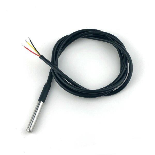

12.1.2023  (#18)
luxmoo schrieb: Welche Sensoren hast du hier verbaut? Finde die Idee sehr spannend.
Hab da ganz gewöhnliche 1-Wire-Sensoren verbaut:
2023/202301126700.jpg
