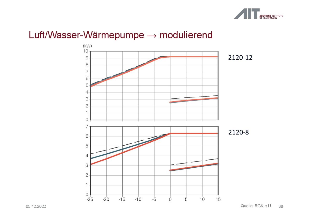

die antwort gibt dir das datenblatt...
2023/20230114476119.jpg
seht ihr den unterschied in der minimalen leistung?
das ist mittlerweile bei sehr vielen herstellern üblich per software aus 1 verdichter 2 wp klassen zu basteln...
daher die ausnahme von der regel nie zur größeren wp zu greifen...
Ich sehs leider nicht, zu viele Linien ohne Legende 🤦‍♂️😁
Also für mich als Laien, heißt das: In diesem Fall ist die 12er auch ok?!
15.1.2023  (#12)
sorry, berufskrankheit...
ich verlauf mich aber auch immer in fremden graphen.
du hast die leistung über der außentemperatur dargestellt.
die rote linie ist für 35° vorlauf, also neubau.
rechts unten siehst du die minimalleistung, bei plusgraden interessiert nix anderes...
links oben siehst du die maximalleistung, bei minusgraden interessiert nix anderes...
und jetzt vergleiche die beiden kurven der minimalleistung.
was siehst du bei 10° für eine minimalleistung?
  •  Oromis
15.1.2023  (#13)
Die Kurven gehören zu F2120-8 bzw -12. Die Minimalleistung ist für beide Modelle gleich, weshalb auch wir zur -12 statt -8 gegriffen haben.
Wenn es möglich ist, würde ich zum Nachfolger S2125 greifen. Die hat nämlich eine geringere untere Modulationsgrenze, dh. sowohl die Leistung, als auch die minimale VL VL [Vorlauf]-Temperatur sind etwas geringer. Das dürfte sich beim aktuellen Wetter sehr auszahlen. Die F2120 verhält sich unschön an der unteren Grenze bei 6-10 Grad: Der Verdichter muss dauernd hochfahren, um die Wärme wegzubekommen.
Auch für die S2125 gilt: Sowohl -8, als auch -12 haben die gleiche untere Grenze. Ansonsten ist der COP und der Schallpegel minimal besser, aber das dürfte man in der Praxis kaum merken.  Hier das Datenblatt der S2125: https://assetstore.nibe.se/hcms/v2.3/entity/document/319505/storage/MzE5NTA1LzAvbWFzdGVy#page44

Es geht @zmaier um die S2125. Der Unterschied zwischen -8 und -12 ist also rein die Software, die Große ist dann lauter. Die Minimalleistung ist gleich. Wenn also der Preisunterschied kein Killerkriterium ist, dann im Zweifel die größere Maschine.

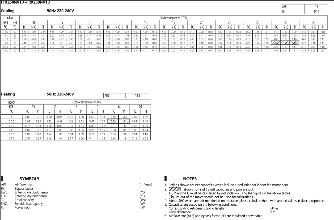

Gast-Karl schrieb: Eine gute LLWP (Klima) hat praktisch immer einen besseren Wirkungsgrad (COP) als eine LWWP LWWP [Luft-Wasser-Würmepumpe]...

Gast-Karl schrieb: Ich würde nach Möglichkeit eher den umgekehrten Weg wählen. Eine gute LLWP (Klima) hat praktisch immer einen besseren Wirkungsgrad (COP) als eine LWWP LWWP [Luft-Wasser-Würmepumpe].
Bsp. die o.a. Dimplex LAW 14ITR: COP A+7°/W35: 4,3
Daikin RXZ50N / FTXZ50N: COP A+7°: 7,25
Wäre interessant, wie du auf die Daten kommst (und vor allem bei welcher Raumtemperatur), denn wenn ich jetzt A+6/A24 heranziehe dann kommt bei mir mit nachfolgendem Datenblatt deiner Daikin 5,88/1,36 eine AZ von 4,32 raus. Oder ist das der Teillastbereich, nur dann wären auch die Teillast einer LWWP LWWP [Luft-Wasser-Würmepumpe] heranzuziehen. Nur so als Beispiel, meine WP WP [Wärmepumpe] macht Teillast (3,2 kW) bei A+7/W26 mit einer Raumtemperatur von 24°C auch eine AZ von 6,5.
2023/20230116275067.png
Ob eine LLWP oder eine LWWP LWWP [Luft-Wasser-Würmepumpe] besser läuft, wird von der Vorlauftemperatur (LWWP) bzw. von der Raumtemperatur (LLWP) abhängen. Bei sehr viel Heizfläche und niedriger Vorlauftemperatur wird die LWWP LWWP [Luft-Wasser-Würmepumpe] besser laufen, mit Heizkörper und höherer Vorlauftemperatur sieht es vermutlich anders aus.

@berhan: Die Daten habe ich von eurovent-certification.com (ein unabhängiges Testinstitut)... Hab selbst mindestens genau so gute Werte (aber ein anderes Gerät), die ist aber auch in den letzten 2 Jahren nie auf Vollast gelaufen. Der Threadersteller hat auch nicht deine Vorlauftemperaturen, weshalb meine Aussage für ihn sicher zutrifft.

Gast-Karl schrieb: @berhan: Die Daten habe ich von eurovent-certification.com (ein unabhängiges Testinstitut)... Hab selbst mindestens genau so gute Werte (aber ein anderes Gerät), die ist aber auch in den letzten 2 Jahren nie auf Vollast gelaufen. Der Threadersteller hat auch nicht deine Vorlauftemperaturen, weshalb meine Aussage für ihn sicher zutrifft.
Ich habe mir besagtes Gerät und das Zertifikat von erovent-certification.com inkl. Testkriterien (sind wieder eigene Dokumente) angesehen. Für die COP-Werte dürften die Werte für die Prüfung des SCOPs herangezogen werden (EN 14825), in diesem Fall 20°C Zulufttemperatur. Das gleiche müsste man aber bei den LWWP LWWP [Luft-Wasser-Würmepumpe] auch machen, da wird für die Prüfung des SCOPs nach EN 14825 bei einer Außentemperatur von +7°C eine Vorlauftemperatur von 27°C angenommen (die 35°C Vorlauf gelten nur bei -10°C Außentemperatur). Somit müsste der A+7/W27 COP herangezogen werden und das halt für eine Heizungsauslegung mit einem Vorlauf von 35°C. Somit dürfte die Konstellation für den Threadersteller (hat ja eine FBH FBH [Fußbodenheizung]) mit meinen Werten ganz gut passen. Würde ich die Raumtemperatur auf 20°C senken (geht wegen dem WAF nicht) so würde meine AZ nochmals um 10% besser werden.
Am besten lassen sich die Systeme mit dem SCOP vergleichen und je nach Konstellation und Klimamodell werden die Werte besser oder schlechter. Angenommene Kennwerte für die SCOP Berechnung gemäß EN 14825: LLWP Innentemperatur 20°C; LWWP, WWWP und SWWP Vorlauf 35°C bei -10°C; SWWP Soletemperatur 0°C; WWWP Wassertemperatur 10°C. LLWP kann über die Raumtemperatur (z.B. 17°C oder 24°C) verändern; LWWP, SWWP und WWWP können sich halt mit der Senke verändern (bzw. optimieren) und SWWP und WWWP halt auch mit der Quelle. Wenn pro Kelvin eine Veränderung von 2,5% in der AZ angenommen wird, kann man glaub ich schon ganz gut vergleichen, bei den UWP muss man vielleicht noch aufpassen, wenn die Hydraulik schlecht ist.
