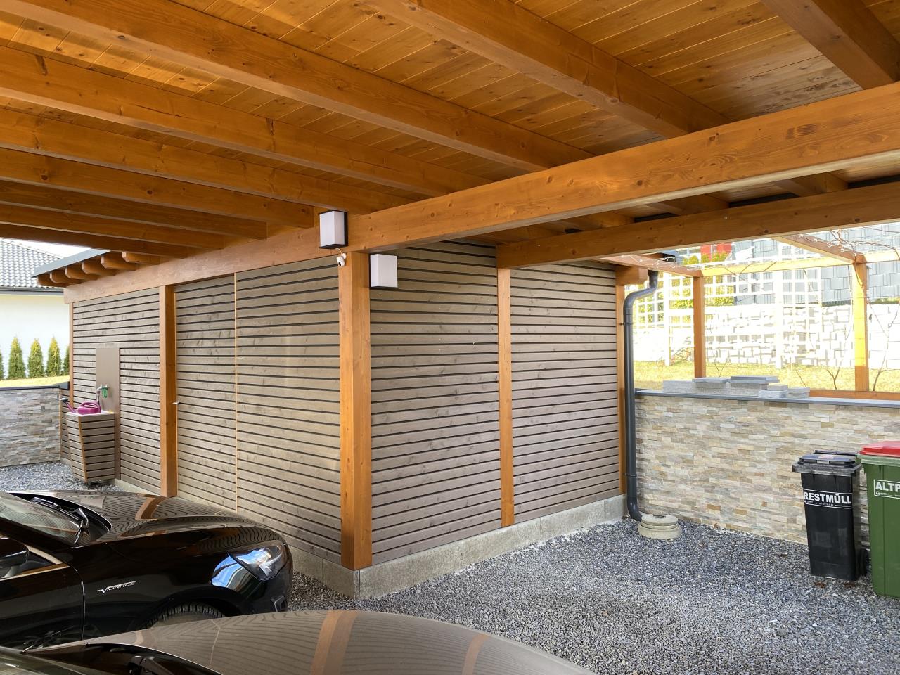

Ich hab bei meinem Nebengebäude sibirische Lärche vorvergraut (Silverwood glaub ich) in offener Form als Rhombenschalung auf Fichtenunterkonstruktion.
