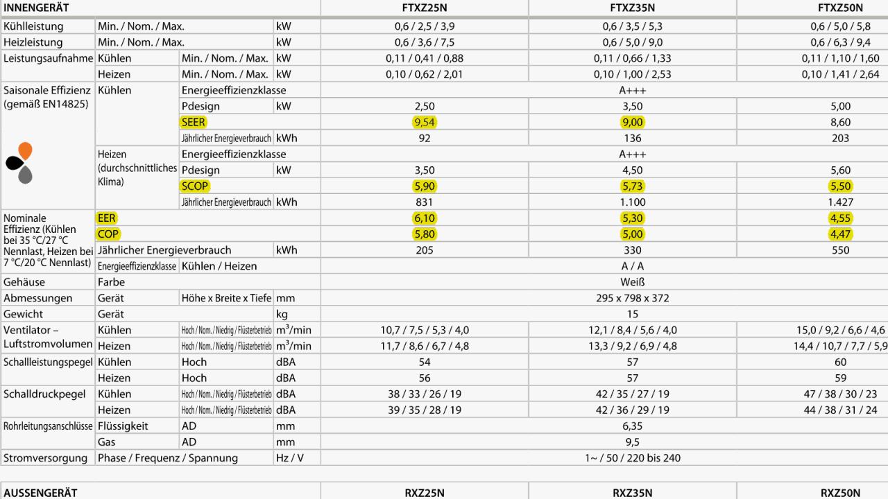

Welches? Auch mit Luftbefreuchtung, was für mich neben der Luftreinigung (geplanter Kaminofen) ein zentraler Punkt wären. Wie schaut es dort mit den Effizenzwerten aus?
2026/20260131603022.png
In Japan gibt es seit 2023 ein Nachfolgemodell Urusara X.  Ich denke das diese Ururu Sarara dort generell als Urusara verkauft wurden.
