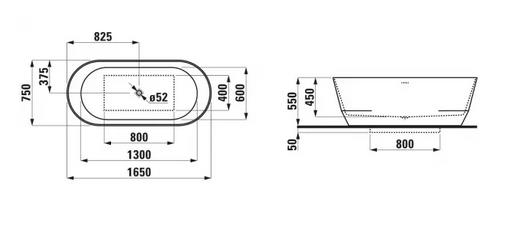

ich bräuchte eure Meinung zur der Schalung für unsere freistehende Badewanne.
Wir bekommen eine Laufen Pro => https://tinyurl.com/yetarakb
Mein Insti hat gemeint ich soll 500x500 frei lassen. Sofern ich die Montageanleitung richtig lese, ist das aber 800x400.
2022/20220816203620.png
Denke ich oder der Insti falsch? Kann uns hier jemand Rat geben?

Wenn das deine Badewann es dann würd ich sagen dein insti sollte lesen lernen. Schätzen ist nicht immer gut.
Wird ja wohl so drin stehen für dieses rechteck

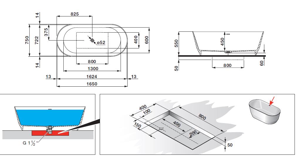

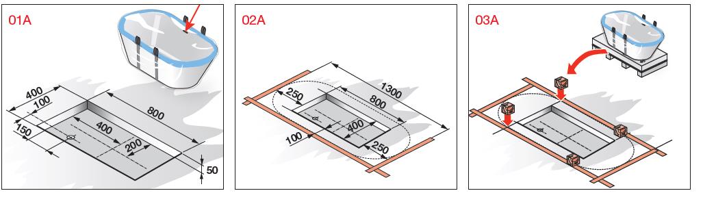

Gemeint ist dafür warscheinlich die Anstellung für diesen Bereich 800x400.
Einfach mit holzbretern ein Viereck in diesem Maß für die Badewanne im Estrichbereich stellen dass dieser frei bleibt

IrinaT schrieb:
Entschuldigt bitte die dumme Frage, aber was für eine Schalung?
Ich bekomme auch eine freistehende Badewanne, habe aber noch über keine Schalung was gehört.
Was soll ich berücksichtigen?
Wir müssen etwas frei lassen für die Badewanne. Siehe Bilder zum Verständnis.
2022/202208198562.png
2022/20220819924394.png
Vielleicht ist es bei eurer ja anders?
