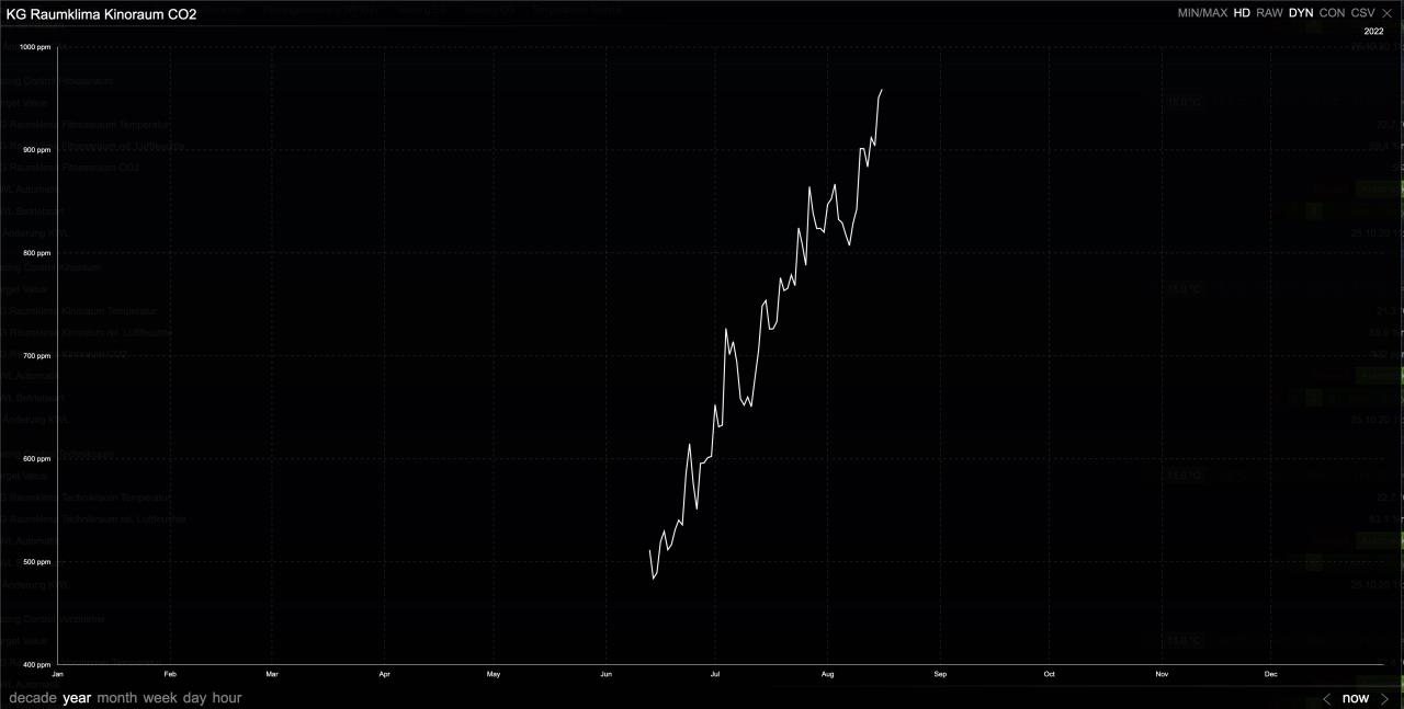

ich hab im Keller im "Kinoraum" einen ELSNER 70620 KNX AQS/TH-UP Touch für die CO2 Messung installiert, der die KWL KWL [Kontrollierte Wohnraumlüftung] ansteuert.
Seit einiger Zeit ist der unrealistisch hoch (1000 ppm), obwohl keiner im Raum ist, die Tür offen ist.
Hab ihn zu dem gleichen Sensor in einem anderen Raum temporär dazugehängt mit dem gleichen zu hohen Ergebnis.
Habt ihr eine Idee, woran das liegen könnte bzw. wie man das wieder richtigstellen kann (Offset ist keine Option, da sich der CO2 Wert schleichend erhöht hat)?

16.8.2022  (#1)
Mal wieder mit eine Frischluftereignis kalibrieren? Am besten in der Aussenluft? Und mal aus und einstecken probiert?

17.8.2022  (#3)
mit Frischluftereignis wird er kalibriert. oder mal den Elsner schreiben. hab selber einige im Betrieb
17.8.2022  (#4)
uzi10 schrieb: Mal wieder mit eine Frischluftereignis kalibrieren? Am besten in der Aussenluft?
Najo, im "Kinoraum" ohne Fenster bzw. im Keller generell ohne Fensterlüftung (im Sommer) ist das eher schwierig machbar.
Genau deswegen habe ich ja die Sensoren, die die KWL KWL [Kontrollierte Wohnraumlüftung] bei Bedarf entsprechend ansteuert.
Interessanterweise zeigen 2 andere, gleiche Sensoren in anderen Kellerräumen plausible CO2 Werte an.
Hab auch durchgelüftet, das hat aber bei allen 3 Sensoren nichts signifikates angezeigt.
Aus- und einstecken hab ich probiert...

17.8.2022  (#5)
CO2-Sensoren sind oft selbstkalibrierend und brauchen dafür ein definiertes Frischluftereignis in einer gewissen Zeiteinheit. Bei meinen steht z.B.: "Diese Kalibrierung wird unter der Annahme vorgenommen, dass die umgebende CO2-Konzentration einmal pro Woche 400 ppm erreicht."

5.11.2022  (#7)
Nachdem der Sensor auch draussen die gleichen hohen unrealistischen CO2 Werte angezeigt hat, hab ich´s zu Voltus und diese zu Elsner zurückgeschickt.
Lt. deren Aussage ist das Verhalten bekannt und es benötigt einen Firmwareupdate (den aber leider nur Elsner machen kann).
Nach 1 1/2 Monaten habe ich nun die selben Sensoren wieder zurückbekommen.
Die zeigen jetzt beide CO2 Werte von ca. 1000 ppm an, das aber auch noch nach mittlerweile einer Woche und Frischluftereignis...
Das ganze is ein bisl mühsam, jetzt kann ich´s nochmal auf eigene Kosten zurückschicken und wieder warten...
Das gleiche mit den 2 zusätzlichen gleichen Sensoren aus der gleichen Bestellung von damals, die zeigen genau das gleiche Verhalten...
