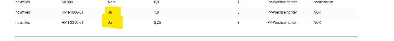

17.8.2022  (#13)
Woher hast du die Information, dass die 3 Phasigen zugelassen sind? Im TOR finde ich nix dergleichen.
Wenn dem so wäre - hätte ich nämlich auch großes Interesse daran.

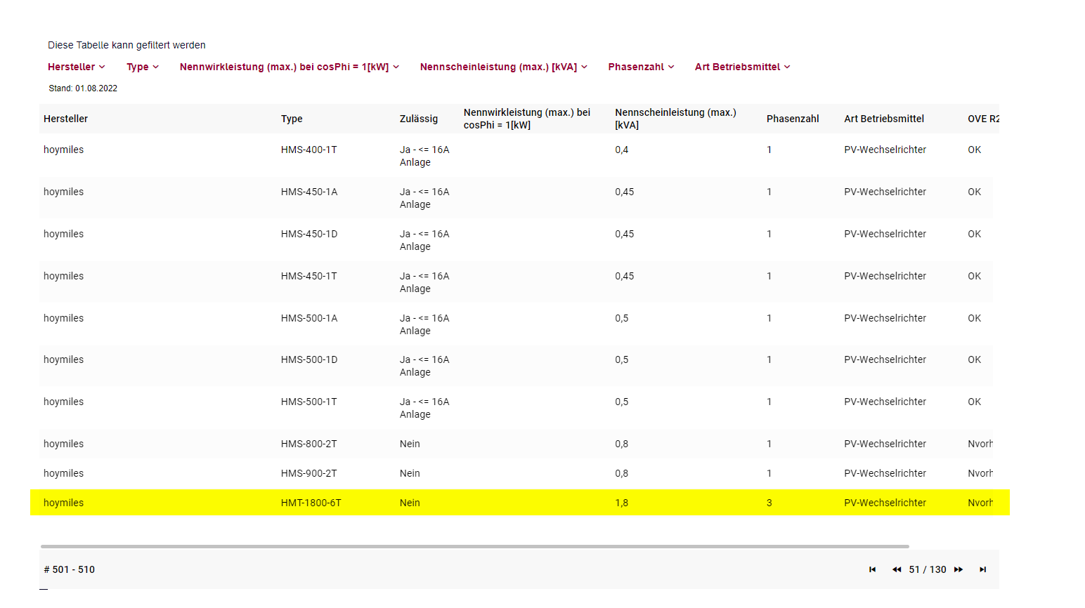

  •  Fani
17.8.2022  (#14)
Stand: 1.8.2022

  •  SelbstGebaut
18.8.2022  (#15)
Interessant, der hoymiles HMT-180-6T ist zweimal in dieser Liste drinnen. Einmal steht in der Zulässig Spalte "ja" einmal steht dort "nein".
In der "OVE R25 Prüfbericht" Spalte steht NOK -> das interpretiere ich als Nicht OK.
Nun bin ich minimal verwirrt ... 🤯
  •  Zwosti
18.8.2022  (#16)
NetzOÖ hat ihn auf jedenfall zur Auswahl im Meldewesen.
