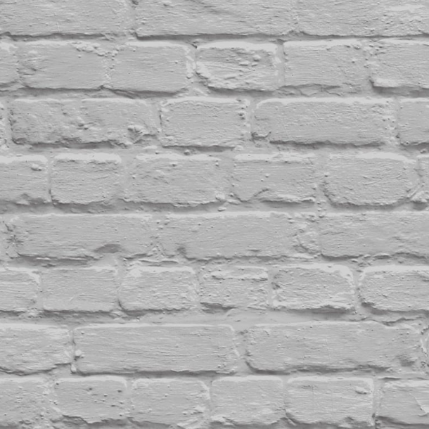

Ich hab meinen Betonbunker aka Garage einfach weiß gestrichen und fertig. Die Poren im Beton sind zwar noch ersichtlich - ich finde die Optik aber ansprechend.
[Grundierung, Putzgrund, Silikat Farbe]
BTW in den USA ist es üblich die Farbe direkt auf die Ziegel zu malen.
