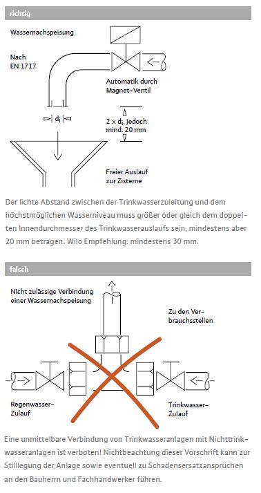

Ein bisserl off-topic, aber wenn das Brunnenwasser dein Trinkwasser ist, wäre so eine direkte Verbindung zum Pool keine gute Sache! Theoretisch ziehst du dir von dort eine Verkeimung in dein Trinkwasser! Oder fließt das Wasser frei aus, d.h. ohne Druckverbindung in den Pool?

@­taliesin : Es ist auch ein Rückschlagventil verbaut, eine Verkeimung halte ich nicht für sehr wahrscheinlich.

Trinkwasser mit nicht Trinkwasser zu verbinden bedarf der höchsten Absicherung.
DER FREIE AUSLAUF.

mikey235 schrieb: Es ist auch ein Rückschlagventil verbaut, eine Verkeimung halte ich nicht für sehr wahrscheinlich.
Das ist so nicht erlaubt...
Du benötigst auch noch ein Zonenventil...

So wie die Vorposter schreiben ist das alles andere als zulässig lt Norm.
