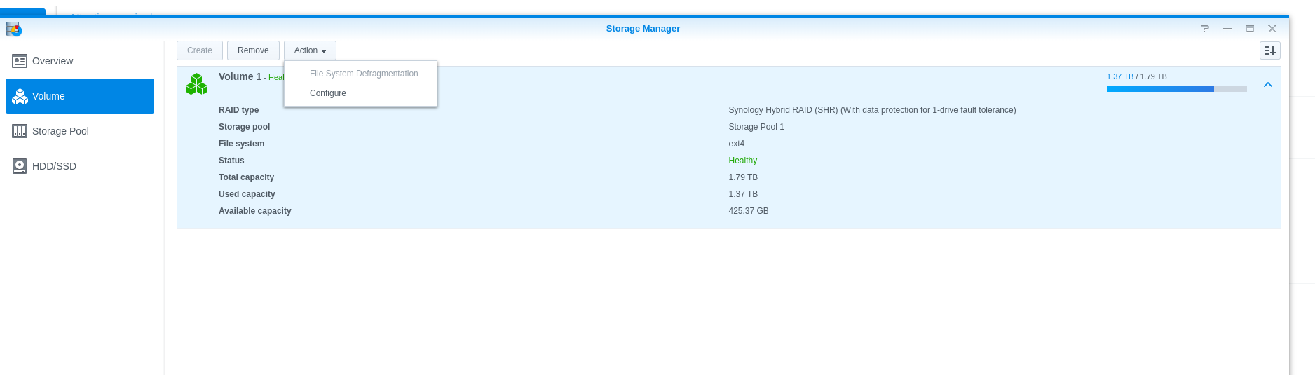

killian schrieb: Vom Gefühl her, würde ich sagen dass ich mal am PC sowas wie eine Defragmentierung der Synology machen sollte.
Hier ist beschrieben, wie man das auf der Synology macht:
https://kb.synology.com/de-de/DSM/help/DSM/StorageManager/volume_filesystem_defragmentation?version=7
Geht aber nur bei einem Btrfs-Dateisystem (steht auch so in der Doku), bei mir (ext4) ist die Option ausgegraut:
2022/20220810765612.png
Glaube aber ohnehin nicht, dass das der Grund ist. Klar, wird es etwas langsamer, aber keine 30s, wie du oben beschrieben hast. Gegen ein Problem mit den Platten spricht auch, dass es ja am PC immer noch schnell geht und nur am TV langsam ist. Also am ehesten liegt es am TV bzw. dessen Netzwerkverbindung.
