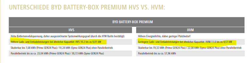

  •  Thunderx1609
16.8.2022  (#56)
Solarbuddys schrieb:
HVM in gewissen Konstellationen mit höhreren Lade/Endladeleistungen
HVC vereint beide Welten grob und hat eine C-ompactere Bauform (Höhere Energiedichte)

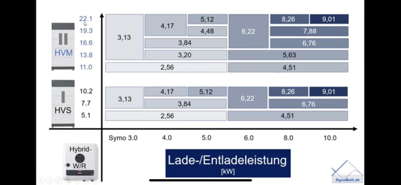

  •  Solarbuddys
16.8.2022  (#57)
Jetzt hast Dus geschafft dass ich alle Files durchgeschaut hab um das Datenblatt wieder zu finden 😁
Genaue Entladeleistungen der BYD Speicher HVS / HVM zum Fronius GEN24
2022/20220816981623.png
Für alle die mitlesen weil viele Anfragen reinkommen. Bis auf 1 Stk HVS7,7 ist das Lager leer, aber in 2 Wochen kommen mehrere HVM11-16er.
Heute haben uns viele besucht aus der virtuellen Welt - viele Glückliche Gesichter....
  •  Thunderx1609
18.8.2022  (#58)
Sieht man auch auf deinem Datenblatt, dass HVS & HVM bei ungefähr gleicher Kapazität, erhebliche Unterschiede in Lade-/Entladeleistung haben. (HVM nicht einmal 50% bei 10KWh)
  •  Solarbuddys
18.8.2022  (#59)
Jup hatte HVS und HVM vertauscht in der Aussage davor
