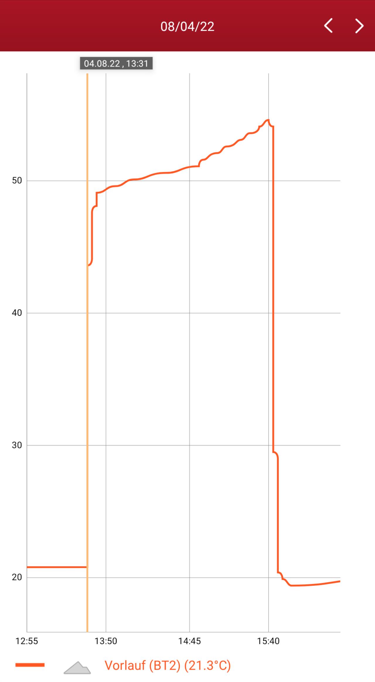

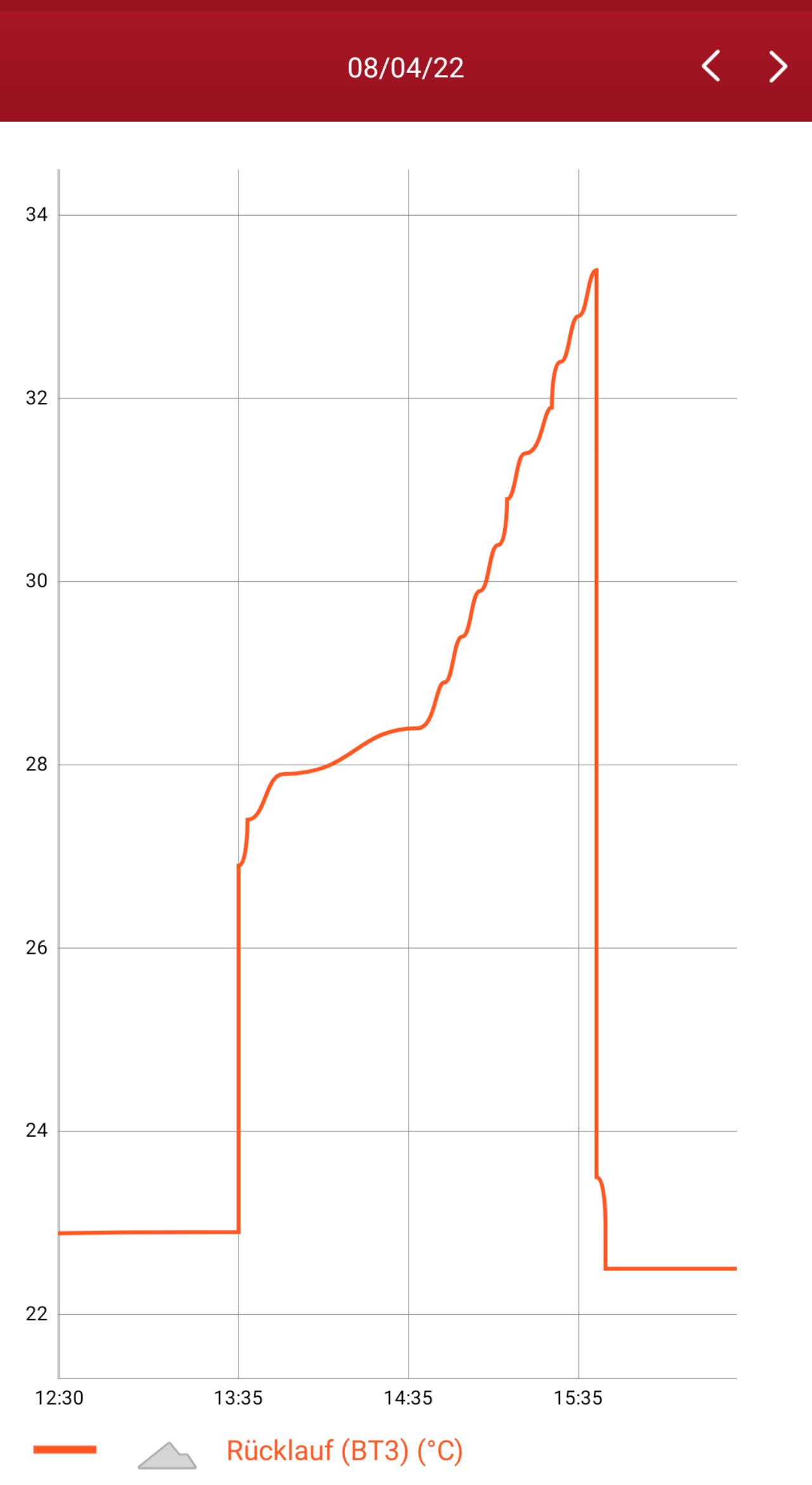

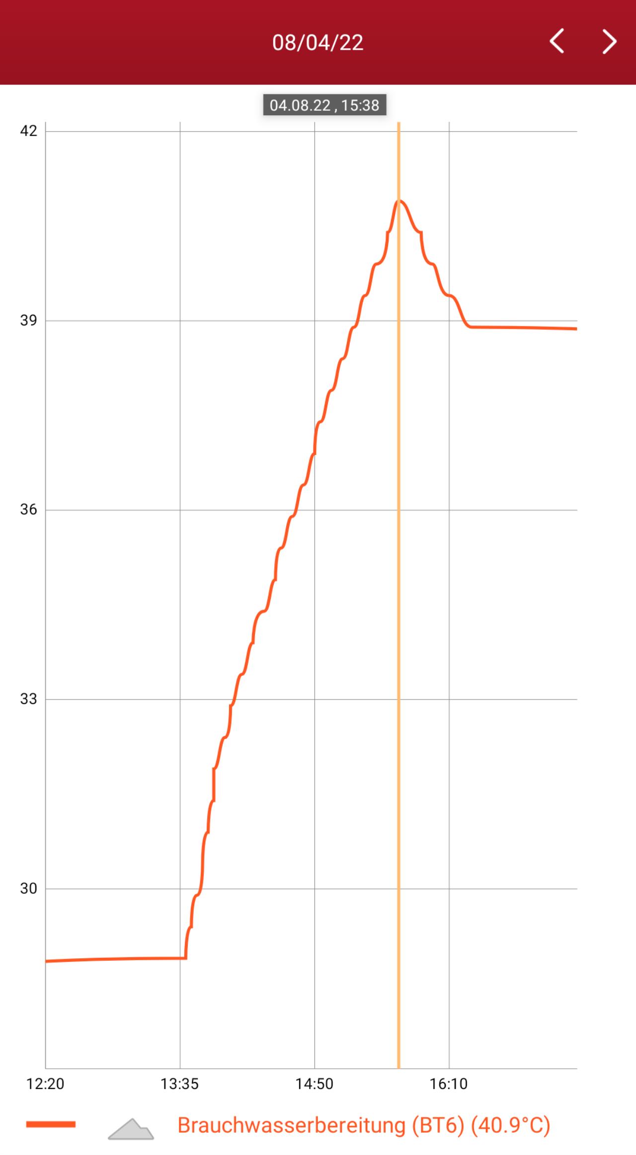

Interessehalber @ds50 - kannst du mal eine Kurve vom WW WW [Warmwasser] Verlauf posten? Würde mich interessieren, wie das ausschauen kann - im Vergleich zu meiner

Na super - genau seit 3 Tagen ist mein myuplink Premium abgelaufen, und ich wills erst zur Heizsaison wieder aktivieren...
Einzelkurven sind halt uncool, aber bitte.
2022/20220805564307.png
2022/20220805515612.png
2022/20220805152592.png

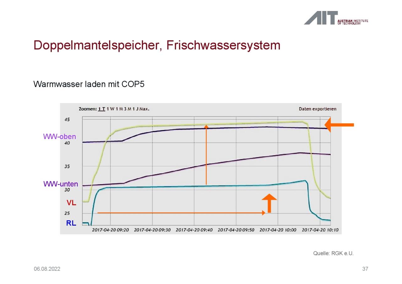

für alle greenwater optimierer der link zum faden vom prof brink...
https://www.energiesparhaus.at/forum-ww-braucherwasserbereitungsstrategie-brink/45576_3#426672
hier hab ich seine kurven als schulungsfolie aufbereitet, das ist der benchmark wie man mit wp das warmwasser laden kann...
2022/202208063263.jpg
-> rl-temperatur bleibt eine dreiviertelstunde flach -> die gesamte wärme wird in den speicher geladen
-> WW-oben klettert bis auf 1K an vl-temperatur

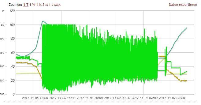

2022/20220806512308.jpg
spreizungsgeführte umwälzpumpe schnappt nach luft, fährt auf 100%, spreizung viel zu klein, fährt runter, rückschlagventil schnappt zu, umwälzpumpe schnappt nach luft, fährt auf 100% usw usw usw usw usw usw usw usw usw usw usw usw
die hatten zuvor schon karten, pumpen, regler getauscht, dabei war es ein hydraulisches problem. aber modulation und teillastbetrieb war damals halt noch so neu ... 🙃
