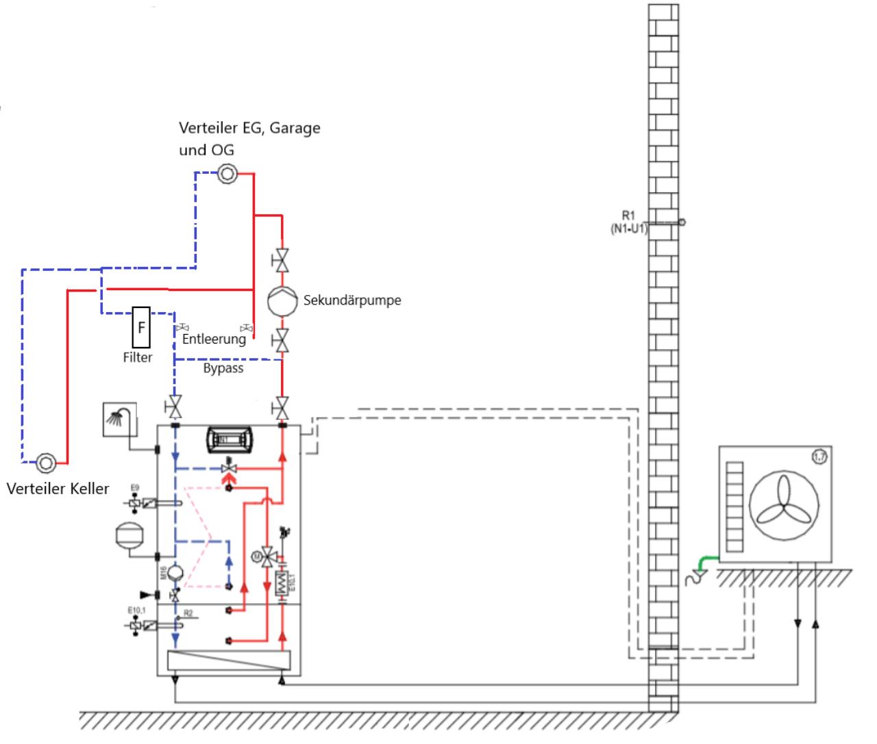

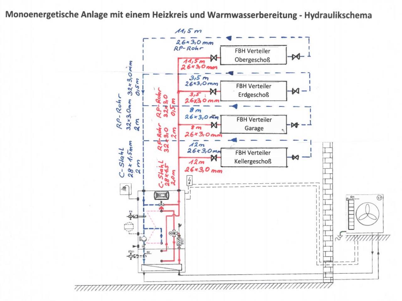

Liebe Spezialisten,
nachdem ich (war hier schon einmal Thema) der Meinung bin, dass bei meiner Hydraulik etwas nicht stimmt (da bei meinem 3-Geschossbau im OG nicht genug Wärme ohne eine extra eingebaute Umwälzpumpe  im VL VL [Vorlauf] samt fixem ByPass ankommt) habe ich mir das Hydraulikschema schicken lassen - siehe unten einmal das Gesamtschema und einmal die Ergänzung der 2. Umwälzpumpe.
2022/20220802187064.jpg
2022/20220802477930.png
Eventuell kann mir bitte hier jemand Sachkundiger mitteilen, ob die Dimensionen so passen könnten oder meine Vermutung (die leider wahrscheinlich irreversibel ist) richtig ist. Der Heizi meint die 2. UP Grundfos UPML 25-105 130 muss bleiben da die in der LWWP LWWP [Luft-Wasser-Würmepumpe] eingebaute Grundfos UPM3 FlexAS 25-75 130 zu schwach ist für die Leitungslängen (???) und der fixe ByPass (der zum Einregeln der Horror ist) ist notwendig und wird von ihm aus Haftungsgründen nicht entfernt. Vielen Dank!
Allg. Daten: ca. 250m2 beheizte Fläche auf 3 Ebenen FBH FBH [Fußbodenheizung], LWWP Dimplex LAW9IMR, Leistungslängen OG=752m, EG=578m, KG=658m, Verlegeabstand 10 in Bad / Randbereichen und 15 Rest, Berechnete Durchflussmengen KG=691,69l/h, EG=512,73l/h und OG 892,72l/h, Berechnung der Ströme und des Abgleichs hat die Fa Pipe**** gemacht.

Ist da im Bypass ein ÜV (Überströmventil) eingebaut? Dies wäre ja nur da um den Durchfluss für die WP WP [Wärmepumpe] sicherzustellen falls die Kreise zu stark gedrosselt werden zB durch EER.
Hast du EER an den Verteiler? Kannst du den Durchfluss immer sicherstellen für die WP WP [Wärmepumpe]? Ja? dann dreh das ÜV einfach zu und du hast keinen Bypass mehr, verlierst kein warmes Wasser mehr darüber und es sollte auch mehr Durchfluss in die Kreise gelangen (sofern natürlich im Moment überhaupt etwas über den Bypass durchfliesst).
Edit: Gerade gesehen, ist da nicht bereits in deiner Inneneinheit ein ÜV? Ganz oben unter der Bedieneinheit oder was das sein soll?

Hi danke für die Rückmeldung.
Nein ist leider ein fixer ByPass. Ein ÜV gibt es nur WP WP [Wärmepumpe]-seitig bzw. ist im Schema der WP WP [Wärmepumpe]-Inneneinheit integriert. Keine EER, ich habe immer alle Kreise offen, befolge aber den hydraulischen Abgleich, weil der zu zufriedenstellenden Ergebnissen führt.
Mir ist die 2. UP ein Dorn im Auge, die ist laut, braucht Strom und erschwer das einregeln der Anlage, da ich zusäzlich zum Abgleich der Verteiler noch den Abgleich VL VL [Vorlauf] / RL machen muss.

der fehler liegt da wohl in der anbindung HKV-OG
3-mal so lang wie EG und trotzdem nur mit DN20 angebunden.
da geht halt viel weniger wasser durch im vergleich zum EG.
falls die kreise OG nicht deutlich kürzer sind oder stark gedrosselt sind, wirst du da nicht viel machen können, außer EG drosseln und OG so weit offen wie möglich fahren.

ne, das würde auf austausch der verteilerzuleitung rauslaufen und die sind normal nicht so einfach zugänglich.
machbar ist natürlich alles, kommt nur auf den aufwand an.
hellsayer schrieb: dass bei mir das OG fast 25m2 mehr hat als das EG
hat er wohl schon immer so gemacht 😥
hellsayer schrieb: Kann ich den Heizi da irgendwie belangen?
kannste vergessen, wird ja warm ...
bei nem freundlichen gespräch wird er dich als laien in grund und boden diskutieren.
selbst mit gutachter und verlustberechnung wegen fehlplanung etc lohnt sich so ein stress nie.
wenn man irgendwie an den abzeig bis zum OG verteiler kommt, könnte man dort ne dickere leitung legen. aufwand hängt halt von euren gegebenheiten ab.

Das wird kein Bypass sein, sondern eine hydraulische Weiche und die braucht natürlich eine UWP. Die hydraulische Weiche muss eigentlich raus, ist vollkommen unnötig.
Zur Hydraulik, im Endeffekt hätte alle Röhrln einen Nummer größer sein sollen, aber nun sind sie wie sie sind (auße man kommt an die Anbindeleitung zum HKV OG noch rann und könnte diesen auf 32x3 zumindest teilweise tauschen). Bei 892 l/h liegt der Druckverlust im OG bei ca. 10000 Pa, außer die Winkelstücke sind besonders schlecht, dann wird es mehr. Der Druckverlust der Anbindung des EG liegt bei ca. 3600 Pa, und diesen müssen wir natürlich eindrosseln (am besten am HKV die Zuleitung ein bisserl drosseln). Ich geh Mal davon aus, dass die Ventile im OG in den zu kalten Räumen voll offen sind.
  •  hellsayer
2.8.2022  (#8)
berhan schrieb: Das wird kein Bypass sein, sondern eine hydraulische Weiche und die braucht natürlich eine UWP. Die hydraulische Weiche muss eigentlich raus, ist vollkommen unnötig.
Korrekt. Danke, amen. Da ich keine Lust mehr auf Diskussionen mit dem Heizi habe (er meinte das Entfernen ist sehr aufwändig mit Entlüften / Auslassen des Systems, was ist wenn es nachher doch benötigt wird,...): kann das hier wer machen, natürlich gegen Bezahlung (PLZ 3003)? Oder einfach einen Absperrhahn dazwischen setzen? Gerne auch per PN!

berhan schrieb: (auße man kommt an die Anbindeleitung zum HKV OG noch rann und könnte diesen auf 32x3 zumindest teilweise tauschen)
ich denke das würde schon reichen für besseren abgleich, dann kann das eg offener fahren und der VL VL [Vorlauf] runter
berhan schrieb: Die hydraulische Weiche muss eigentlich raus
hellsayer schrieb: das Entfernen ist sehr aufwändig mit Entlüften / Auslassen des Systems,
alle kreise zu, wasser der verteilung ablassen, weiche/pumpe raus, rohr zum HKV-OG tauschen, befüllen, entlüften : fertig.
ok, verkastung wieder erneuern.
hellsayer schrieb: Die Leitungen verlaufen im Boden hin zu einem trockenverbauten Steigstrang, der direkt in den Technikraum führt -
da müsste man dann wohl vom strang/kasten die letzten meter zum HKV aufputz legen.

Bringt man das 26x3 Rohr fürs OG raus (z.B. Steigschacht)?
Mach doch ein paar Bilder (Leitung, Eckstücke, T-Stück, HKV) von der Anlage.
