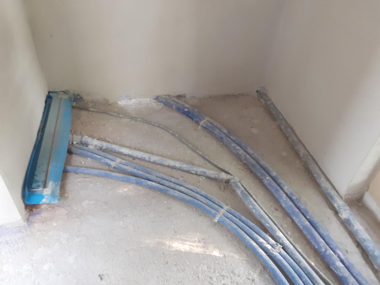

2022/20220726124028.jpg
EG Küchenbereich (Insel)

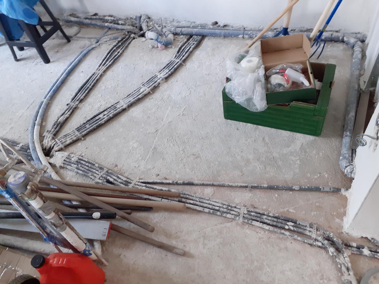

  •  Laurasstern
26.7.2022  (#2)
2022/20220726730005.jpg
EG Küchenbereich
Das blaue Rohr an der Wand ist 5 cm ZSA

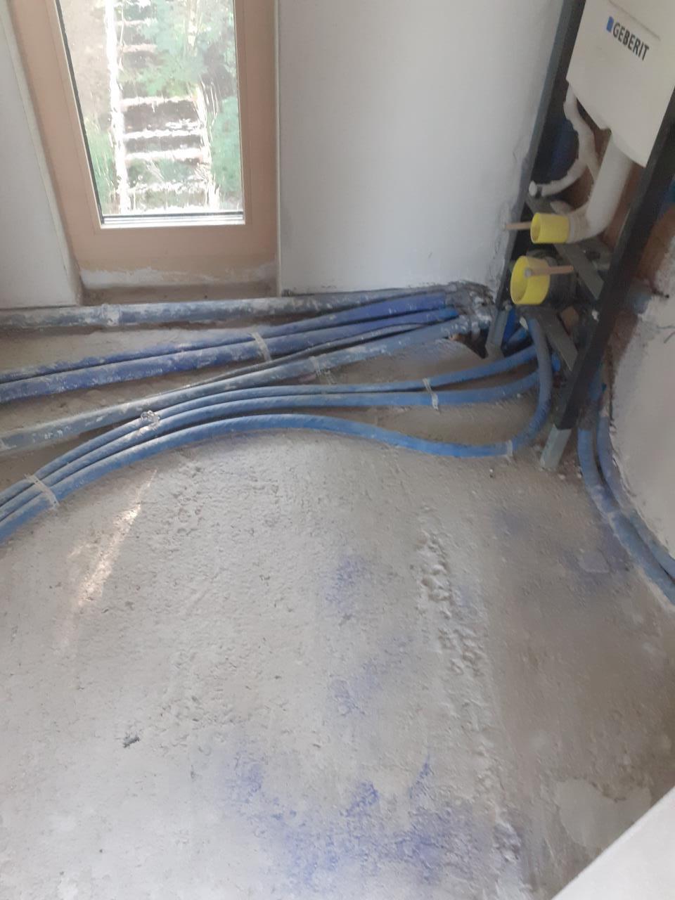

  •  Laurasstern
26.7.2022  (#3)
2022/20220726328522.jpg
OG: BAD / Duschbereich

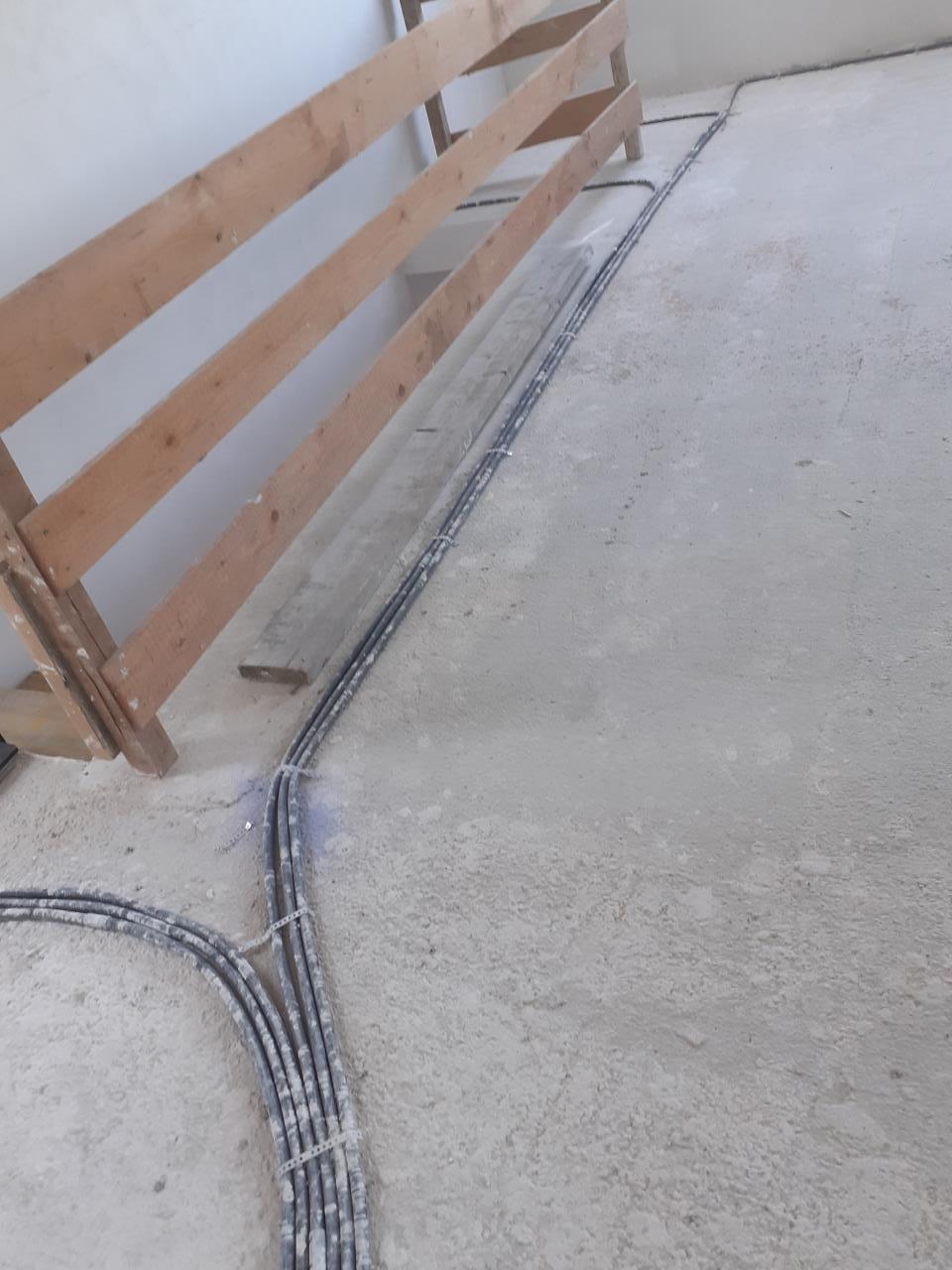

  •  Laurasstern
26.7.2022  (#4)
2022/20220726437842.jpg
OG BAD / WC Bereich

  •  seebser
26.7.2022  (#6)
Deine 5cm ZS Rohre haben aber bei den Muffen fast 7cm.
Hast du schon mal die realen Niveaus, 00 fertiger Boden..... gemessen?
Such mal den höchsten Punkt der Bauteile unter dem Estrich.
Gefälle bei den Abläufen, Dusche......

Bei euch sind die FXP schläuche uber kreuz, d.h mindestens 40mm für Elektro, ein 50er HT Rohr für Abwasser hat mit Gefälle schnell mal 70 oder 80 mm, das wird mit 10 cm Aufbau nicht funktionieren, mein Tipp, ZS raus, HT Rohre direkt nach unten in den Keller, FXP schläuche bei den Kreuzungen ausstemmen, 20mm XPS oder Eps oder PIR, 60 - 70 mm Estrich, rest Belag
