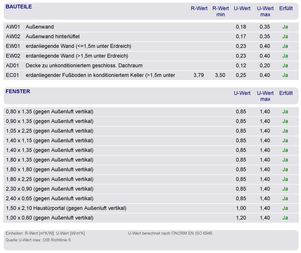

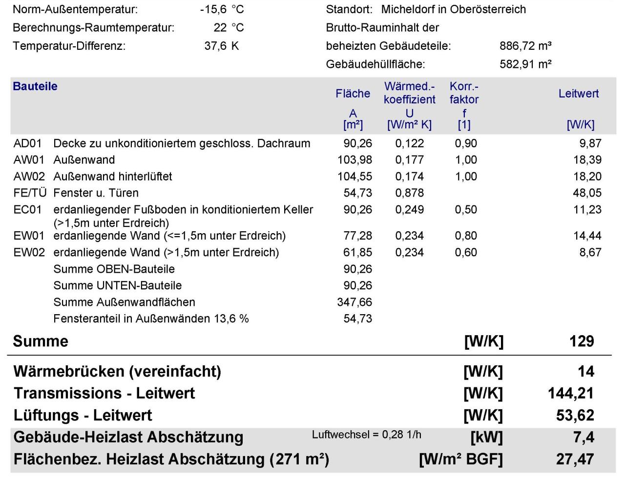

Erstmal VIELEN DANK für eure Hilfe, bin zwar Techniker aber hab von der Materie keine Ahnung. 3 Installateure = 3 Meinungen
Hier noch auszugsweise der Energieausweis. Ich hab die vermutlich interessanten Seiten hergenommen:

Deine Gebäude Heizlast Abschätzung liegt aber bei 7,4kW, nicht 10...
Allein schon die Fenster wurden sehr schlecht gerechnet, wird auch in Realität wohl besser aussehen.
Ich bleib dabei: Nibe 1x55-6 OHNE PUFFER reicht vollkommenst aus. Lass dir da nix anderes einreden!

Die 10 kW tauchen nur an einer Stelle auf... bei den Daten der WP WP [Wärmepumpe]. Die ist übrigens als LWP LWP [Luftwärmepumpe] gerechnet... du willst aber Erdwärme.
Ansonsten scheint mir auch der Rest widersprüchlich zu sein... da steht was von Fensterlüftung und direkt darunter der Gegenstromwärmetauscher, was auf eine KWL KWL [Kontrollierte Wohnraumlüftung] hinweist.
Sind die 7,4 mit KWL KWL [Kontrollierte Wohnraumlüftung] oder mit Fensterlüftung? Ist da ein "Angstzuschlag" für Warmwasser dabei?
ds50 schrieb: Ich bleib dabei: Nibe 1x55-6 OHNE PUFFER reicht vollkommenst aus. Lass dir da nix anderes einreden!
Volle Zustimmung. Es wird nicht einmal nötig sein, die 1x55-6 auf 7,5 kW freizuschalten, denn sie wird höchstwahrscheinlich nicht nicht einmal ihre 6 kW brauchen.
10 oder gar 12 kW sind hier vollkommener Irrsinn! Dem 12-kW-Installateur sollte man mal die Stelle mit den 7,4 kW unter die Nase halten und ihn fragen, ob er schonmal nachgeschaut hat, was die 1x55-6 tatsächlich kann, nämlich 7,5 kW?
Falls er da mit "wird überlastet" oder ähnlichem Quatsch argumentiert: Die Nennheizlast braucht man - wenn überhaupt - an einen oder zwei Tagen im Jahr. Wie oben schon geschrieben, lief unsere 1155-6 bislang im Heizbetrieb noch nie mit mehr als 4,8 kW thermisch.
