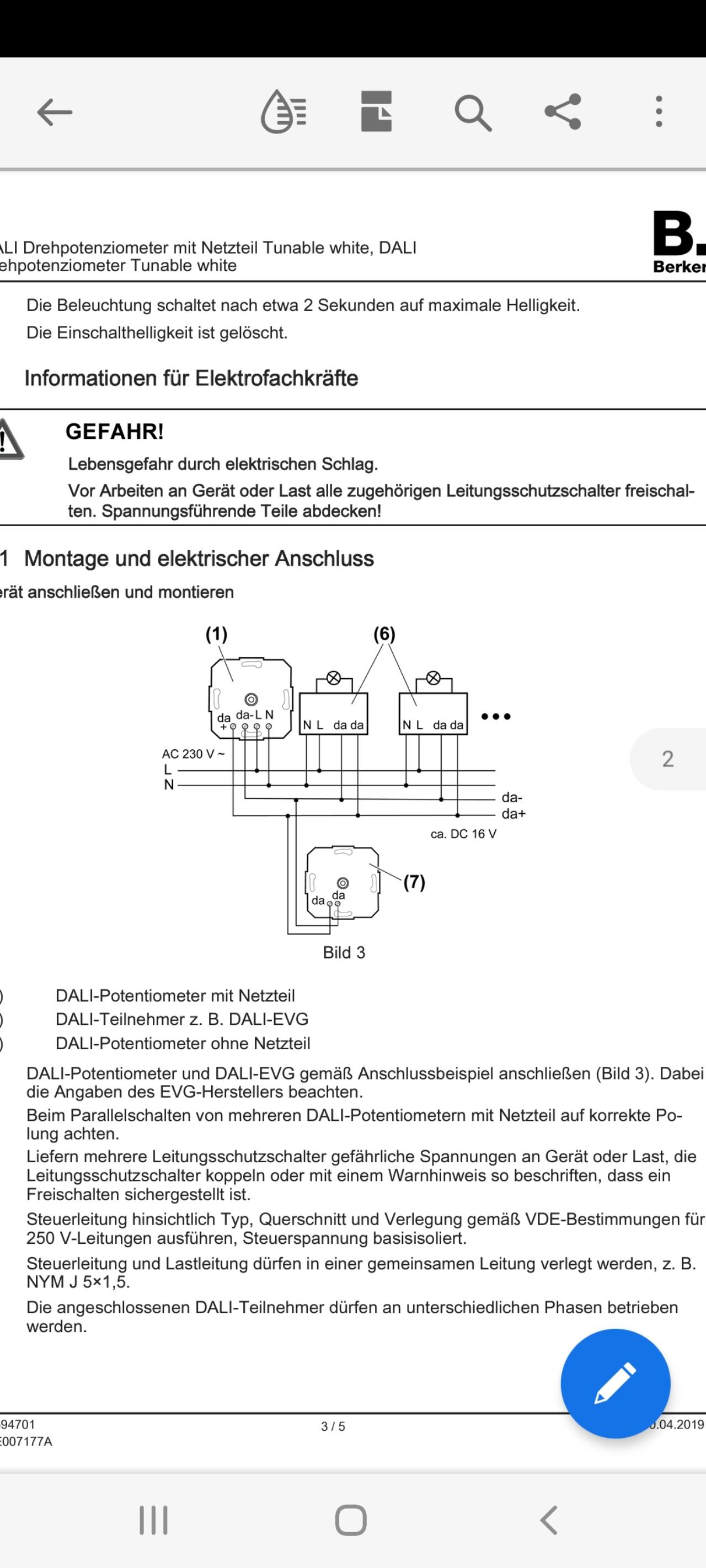

Liebe Leute,
Ich würde gerne im Schlafzimmer die Hauptgruppe mit 2 Dimmern bedienen können (Eingang und Bett)
So wie ich das lese kann ich da zu den 3 Treibern einfach vom 1. Dimmer ein 5poliges Kabel (L/N/PE/D+/D-) legen, und dann direkt am ersten Dali Dimmer einen zweiten anhängen.
Zumindest im Link steht das so drinnen. https://www.voltking.de/Gira-202800-DALI-Potentiometer-Netzteil-Einsatz
Kann das jemand bestätigen?

24.7.2022  (#2)
Ich hab bei Berker was gefunden,  das hier kann zu...
2022/20220724315667.jpg
24.7.2022  (#3)
5pol kannst nehmen mitn dali in eine kabel. Und dimmer als hauptstelle und Verbindung zur nebenstelle
