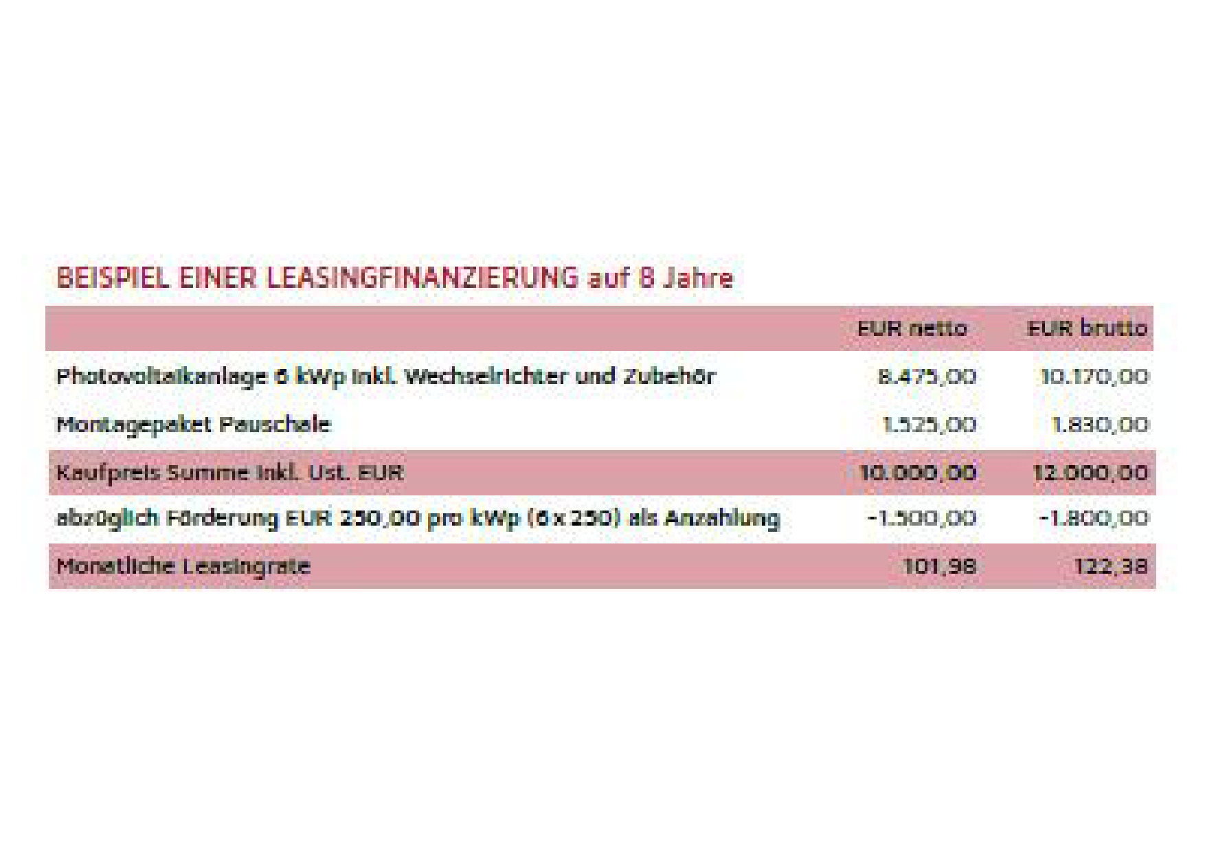

Edit: ich wollte ein Bild mit einem exemplarischen Beispiel hochladen, es geht aber nicht, weder Windows noch Mac-Gerät.

Hier das Beispiel:
2022/20220727380204.jpg
27.7.2022  (#18)
2000 € / kWp ist aber auch kein Dreck. 😳
27.7.2022  (#19)
ds50 schrieb: 2000 € / kWp ist aber auch kein Dreck. 😳
Ist ja nur beispielhaft😊

Kannst du mal kurz beschreiben wie sowas abläuft?
Mit Angebot / Projektbeschreibung das Leasing beantragen, läuft sowas z.B. über dich?
Im Beispiel von oben würde das also heißen die Gesamtbelastung wäre 13.548,48 € (1.800 + 122,38 * 96) und Eigentümer ist von Anfang an der Leasingnehmer?
