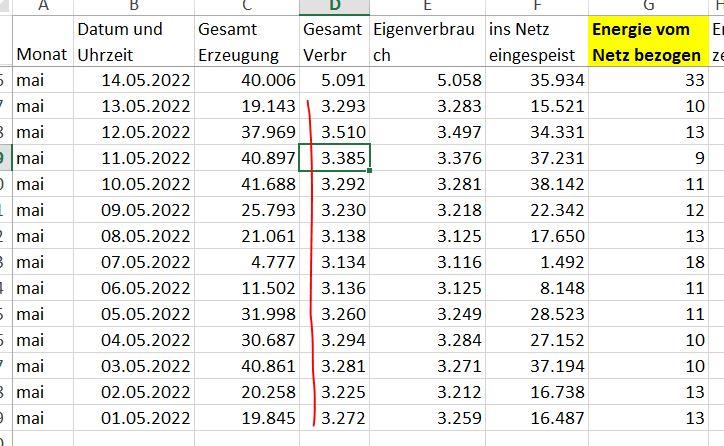

wir haben in der küche einen kühlschrank mit gefrierfach, 1 kühlschrank im keller, sonos, internetmodem, sky-festplattenreceiver, und die heizung auf "urlaubsmodus" also kein WW WW [Warmwasser] und das carportlicht schalte ich auch nicht ab  (bewegungsmelder - nachbarskatzen....2 nachbarn mit autos...)
hatten immer 3,2kwh pro tag
entweder sind die zahlen falsch oder irgendwo wird viel mehr strom verbraucht
poolpumpe, wohnraumlüftung, ständiges öffnen von den großen kühlschränken?

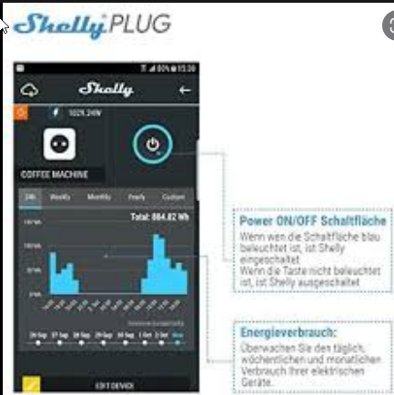

wie sieht den das loggin aus? bzw. wie zeitgenau ist das ? Screenshot wäre ideal... suche eine wifi steckdose die möglichst genau den verbrauch loggt (jedenfalls nicht auf Tagesbasis, minütlich wäre ideal)
  •  Gawan
22.7.2022  (#9)
2022/2022072281613.png
https://www.sodcon.de/storage/images/image?remote=https%3A%2F%2Fwww.sodcon.de%2FWebRoot%2FStore32%2FShops%2F88129678%2F5E90%2F22A8%2FD2ED%2F8A1E%2FB341%2F0A0C%2F6D12%2F256B%2F1PM-11.png&shop=88129678
angeblich so irgendwie :)
ich kanns dir aber nicht genau sagen weil ich mir nur die WErte über MQTT schicken lasse und selber damit meine Auswertungen zusammenstelle

stefan4713 schrieb: hatten immer 3,2kwh pro tag
Wenn ich mir deine Tabelle so ansehe, dann hast diesen Verbrauch in der Nacht aber nicht über 24h.

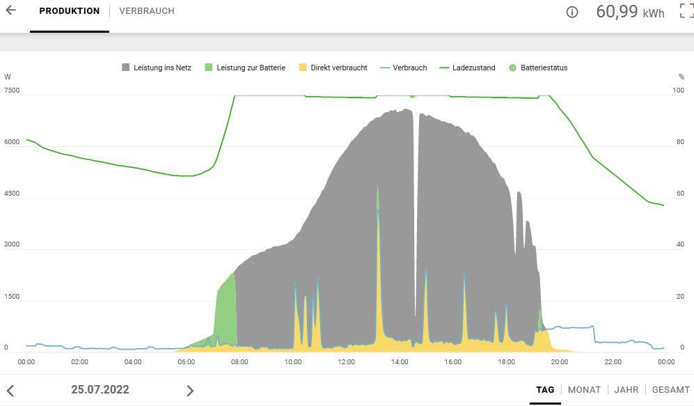

ich vergaß zu erwähnen, dass wir vom 1. bis 14. mai urlaub waren - daher diese extreme regelmäßigkeit - daher auch die einfache rechnung
kein gs, keine waschmaschine, kein herd, kein licht (außer carport) und der fernseher wie auch sky-festplattenreceiver auf standby
gestern hatten wir nicht ganz 8kwh verbrauch, und man sieht in der nacht, wie der verbrauch periodisch immerwieder ein paar watt rauf geht
Was ist mit der Spalte G (Energie vom Netz bezogen)?
Die mußt ja auch dazuzählen, wenn ich dein Excel richtig interpretiere.
