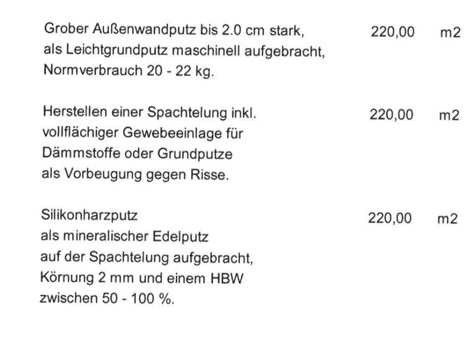

Schönen Abend,
Wir sind in der Line für den Aussenputz. Ein Bekannter rät trotz 50er Ziegel zu Vollwärmeschutz, zwecks Rissüberprückung. Das Angebot der Putzfirma ist aber mit folgenden Aufbau. Was sagt das Schwarmwissen dazu.

Der Aufbau wie vorgeschlagen passt schon.
VWS auf 50er Ziegel wäre ja vollkommen verrückt aus meiner Sicht.

Was meint dein Bekannter mit Vollwärmeschutz genau?
Styroporplatten, Steinwolle, Hanf oder vielleicht doch nur einen Wärmedämmputz?
Wärmedämmputz würde ich mir einreden lassen. Alles andere sehe ich als too much, bzw. auch kritisch.
18.7.2022  (#5)
Grundputz leicht ist eh auch mit Perliten... Mit dem spachteln und metzen gemeinsam ist das der "50er Standard"

Also bei uns wurde vor 2 Wochen der Aussenputz fertig gestellt.
50ziger Ziegel und genau der Ablauf wie oben beschrieben.
50ziger Ziegel und vws hätte ich auch noch nie gesehen
Grundputz mit perlit
Alles spachteln mit Netzen
Silikonharzputz
Malern (zusätzlich)
Temperaturen sollten beim Grundputz wirklich nicht zu hoch sein, sie waren froh das es bei uns immer etwas bedekt und nicht extrem heiß war.
Besonders beim Grundputz haben sie das Problem das er jach noch "gerieben" wird und da noch nicht zu hart sein sollte.
Was jedoch gemacht wurde bei uns ist, dass wenn mehrere Materialen aufeinander Treffen (bei uns Attika Styropor, Ziegel, Beton das ganze mit einer 2cm Eps F platte abgedeckt wurde und dann genetzt und gespachtelt.
Wichtig auch das Tropfkanten ect gesetzt werden, dass sparen sich oft günstige anbieter :)
