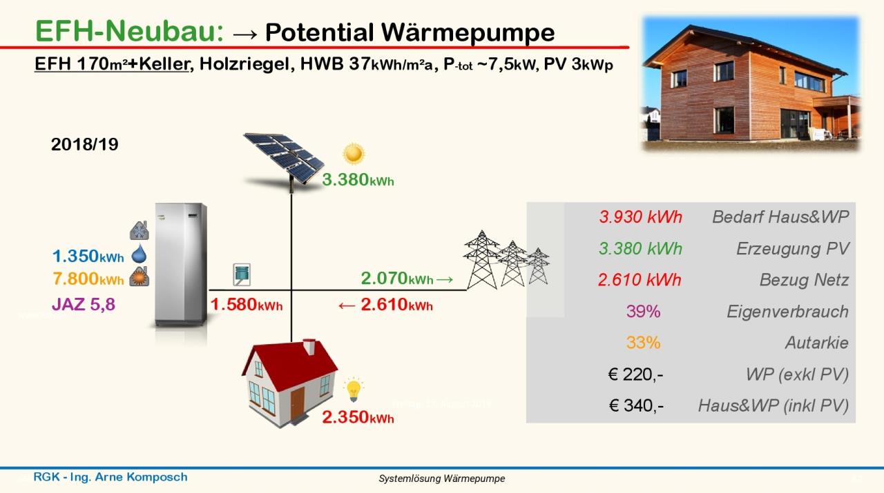

hier meine energiewende-standard blaupause...
2022/20220718580112.jpg

Hey Arne, die Grafik hast du ja fast von mir geklaut 😉
2022/2022071856248.png
18.7.2022  (#25)
schuldig im sinne der anklage ... emoji
die hatte mich damals tatsächlich dazu inspiriert...
wenn man sich die 3.400 kwh vom Hannes anschaut und deine 12.400 kwh dann weiß man wo der 'big brother' wohnt ... ;-9

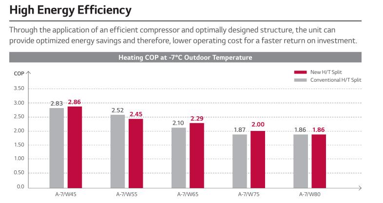

hier ein datenblatt so einer neuen 75° propan-wärmepumpe...
im arbeitspunkt vl 55° bei -7° außentemperatur ist das nur mehr doppelt so effizient wie ein heizstab. bei 75° willst du das gar nicht nicht wissen. sie funktioniert dort noch und schaltet nicht ab...
(die 2,7 in der dritten spalte sind ein druckfehler...)
2022/20220720294921.png
Hier die COP Werte einer anderen Pumpe. Mit A-7/45 müsste man mit ausreichend großen HK auskommen. Da wird die Sache schon interessanter.
An der Physik kommt natürlich keiner vorbei.
