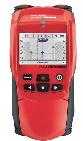

Habe ich auch gob gemacht.  Bei einer Ziegelmauer kann man sich gut nan den Rohziegeln orientieren.  Ich habe mir um ca, 300€ diesen Scanner gekauft.  Da kann ich mich zu 100% darauf  verlassen, dass ich beim Bohren keinen Schaden anrichte.  Mittlerweilen hat sich dieser
schon selbst "erhalten"  Bevor jemand seine Fußbodenheizung , Elektroleitung,  oder Wasserleitung  beschädigt,  gibt er dem Scanner gerne einige 10-Euroscheine 😀.

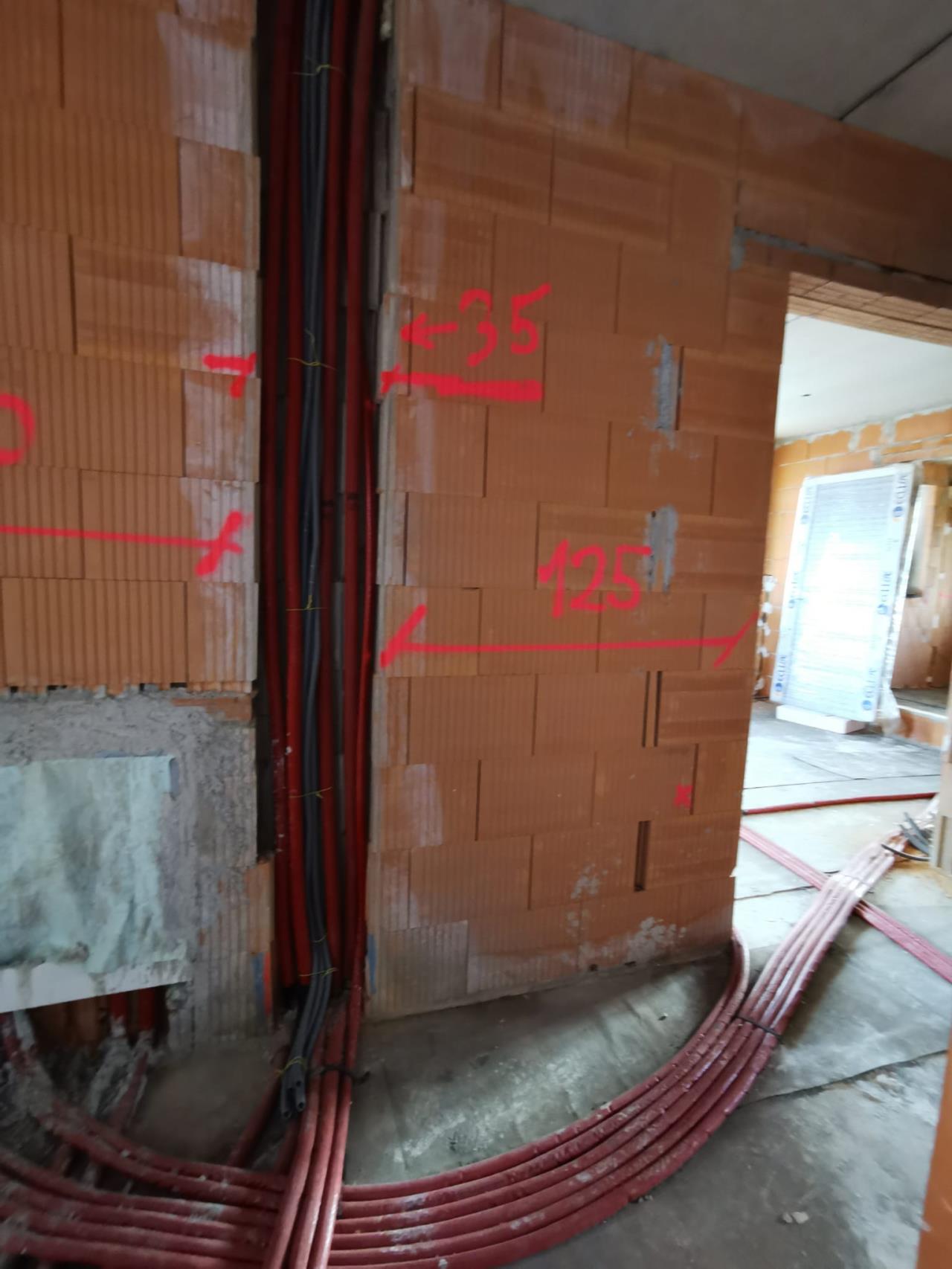

Ich habe bei mir vorm verputzen alle relevanten Leitungen mit Markierspray direkt an der Ziegelwand bemaßt. Anschließend alles abfotografiert. Hat mir schon einige Male geholfen.
Wir habens genau so gemacht 😁
