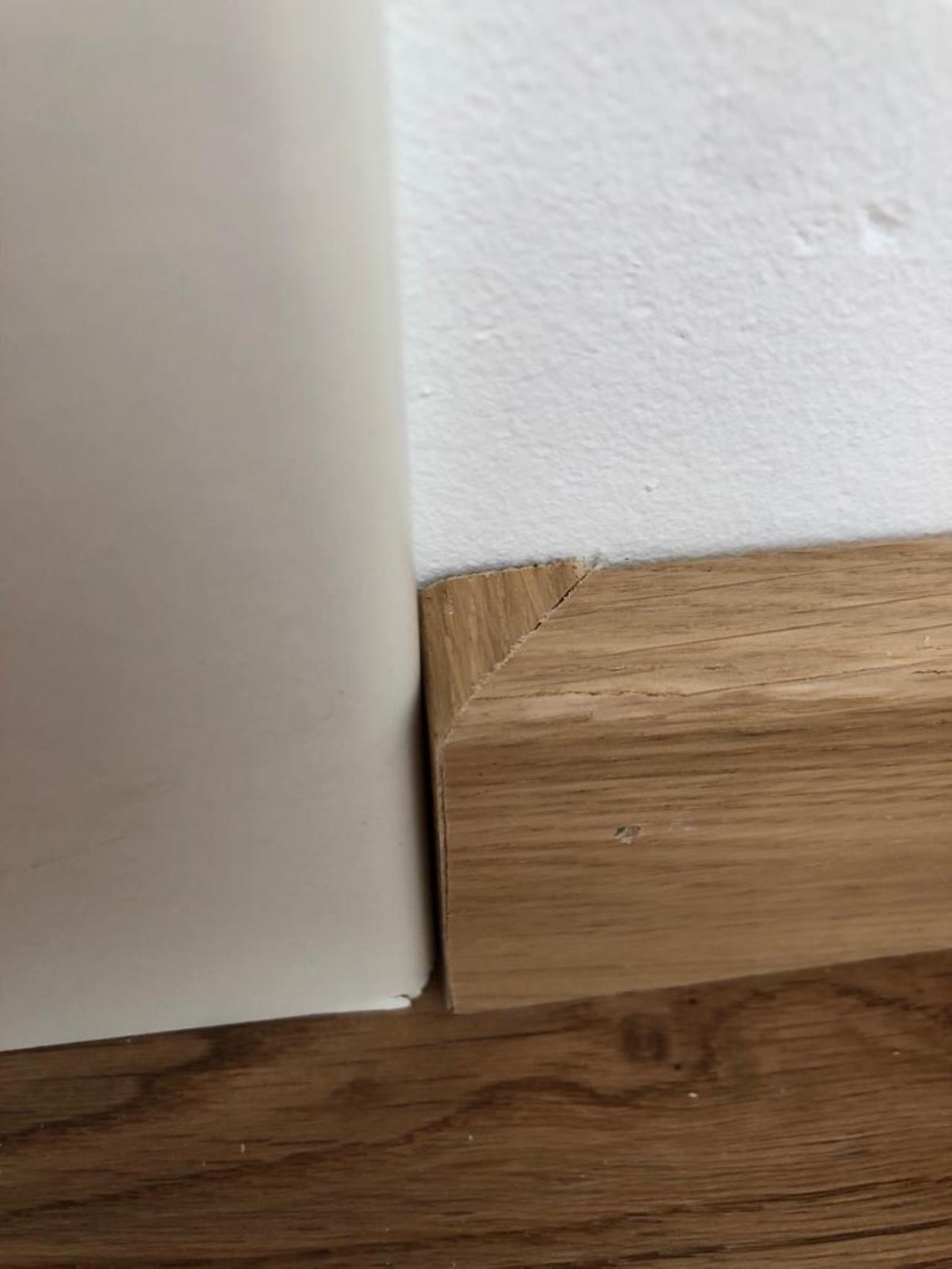

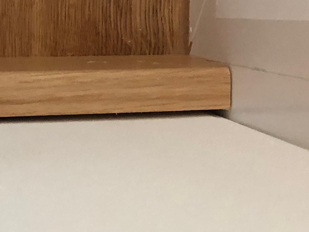

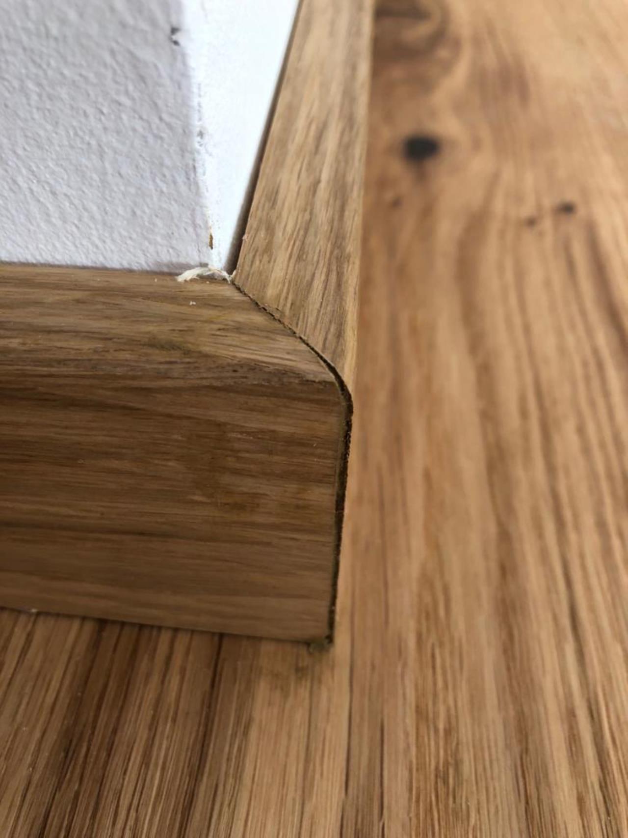

Noch eine kurze Frage in die Runde: Was haltet ihr von dieser Qualität der Leistenverlegung? In meinen Augen ziemlich schlampig und ich denke, ich hätts selbst viel schöner hinbekommen. Oder bin ich zu haglich? ![]() ![]() ![]() |
Ein guter Handwerker sollte das fugenfrei hinbekommen- der Gehrungswinkel müßte ggf mehr als 45 Grad betragen, falls dieser Winkel eingestellt war. Erneuern oder korrigieren lassen |

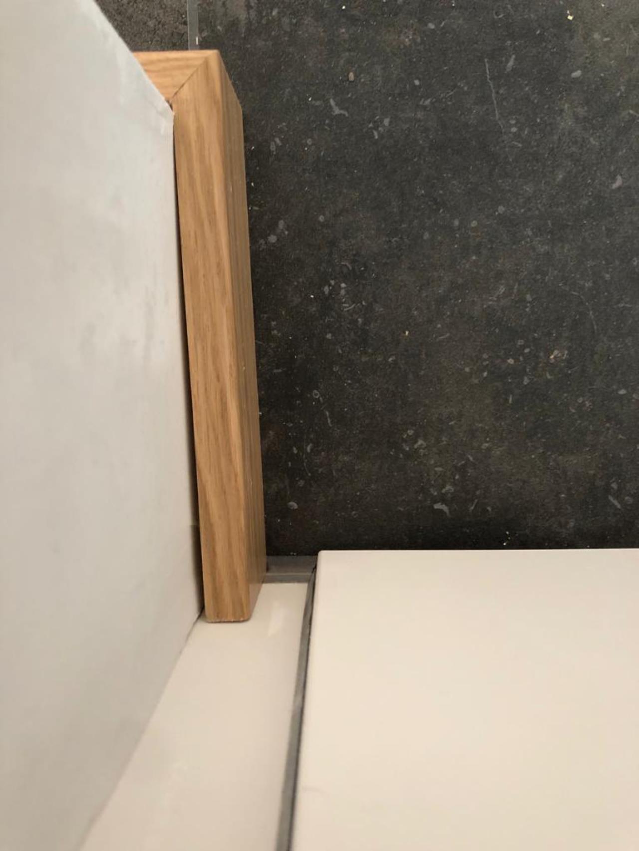

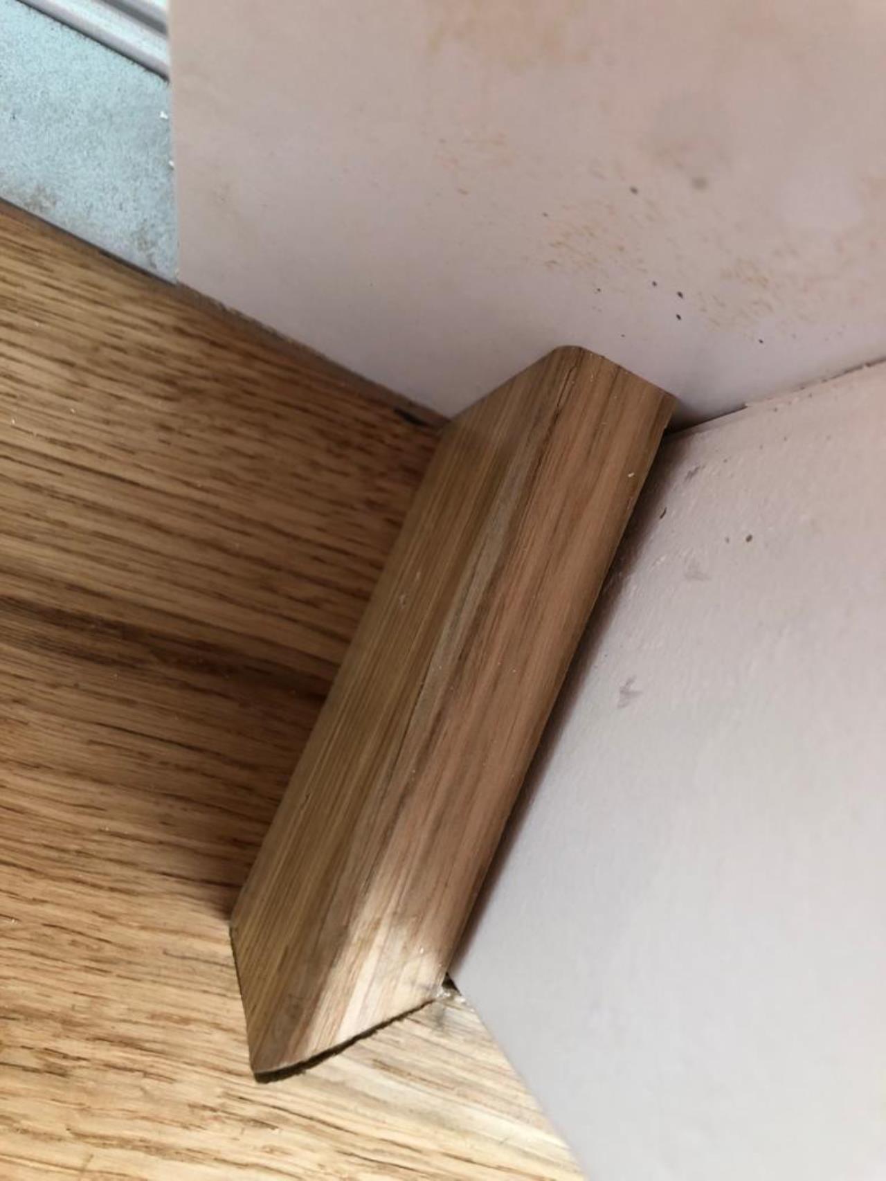

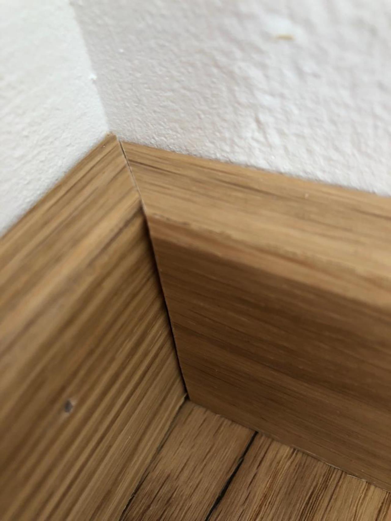

Ich habe es noch nicht live gesehen, aber ein paar Fotos bekommen. Das sieht echt nach einer husch-pfusch-Aktion aus. Wahrscheinlich immer der gleiche Winkel eingestellt gewesen und nix angepasst. ![]() ![]() ![]() keine Ahnung, wozu das "Eckerl" da sein soll. ich denke auch, dass manchmal der Abstand Parkett<->Wand zu groß für die Leisten war und es deshalb alles kaschieren soll. |
Ohne das "eckerl " sieht man die stirnseite und da des vermutlich keine Massivholzleisten sind würde das saubled ausschaun, verlegung der Leisten is a Scherz und über Dehnfugen würd i ma auch gedanken machen, mfg chris |
Hi +1 So würd ich sagen schauts aus, wenn das wer macht, der noch nie Sesselleisten verlegt hat. O.K. Sesselleisten legen ist ned lustig, aber ein PROFI sollt das gescheit bzw. Besser hinbekommen. Da schauen ja meine verlegten Sesselleisten noch besser aus 😃 LG |
