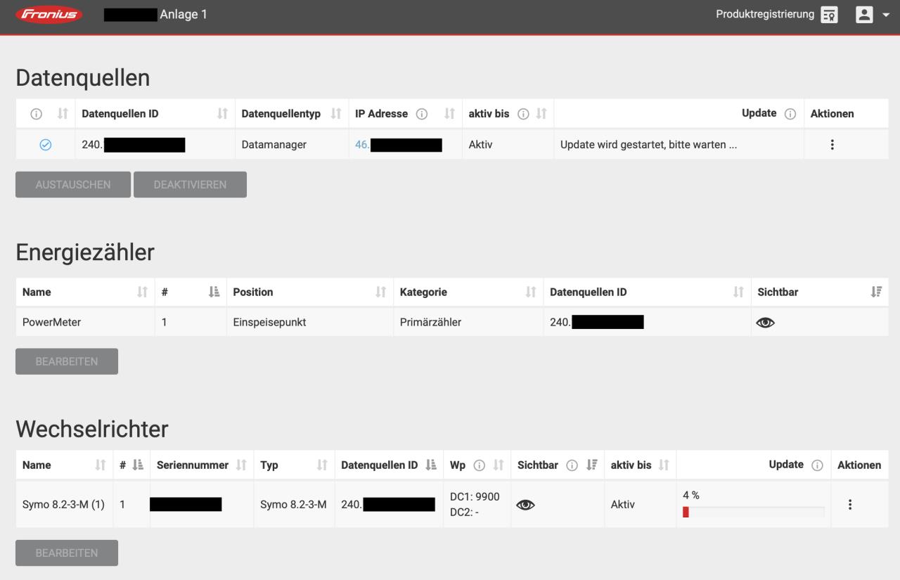

Aktuell sieht die Anlage 1 (Komponenten) so aus:

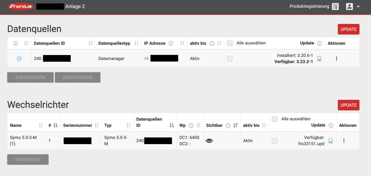

Anlage 2 (die neue, die mit Anlage 1 zusammengelegt werden sollte):
2022/20220709538609.png
Was muss ich hier nun genau wo dazugeben, damit ich nur noch 1 Anlage sehe?
  •  seltsammithut
9.7.2022  (#3)
Du brauchst nur bei Anlage eins oberhalb von Datenquellen "Neues Gerät hinzufügen" klicken und dort die Daterlogger ID eingeben das wars auch schon. Ob du jetzt Anlage 2 löschen musst das der Daterlogger ID jetzt bei Anlage 1 hinzufügen kannst musst ausprobieren. Aber so mache ich es immer und so passt es auch.
  •  joho78
9.7.2022  (#4)
Super! Musste die Anlage 2 vorher löschen und konnte dann die ID zur Anlage 2 hinzufügen. Sieht aktuell gut aus! Danke!

Eine kurze Frage an die Fronius-WR-Nutzer: ich bekam vor ca. 7 Tagen die Info, dass für die "Datenquellen" (Datenmanager) ein Update zur Verfügung steht. Seit 7 Tagen steht hier aber nun "In Warteschlange. Bitte warten..." (auch schon mehrmals neu gestartet). Ist jetzt kein großes Ding, aber interessieren würde es mich schon, ob dies bei euch auch derzeit in der Schleife hängt (sowas stört mich einfach emoji)?

Bei mir steht Folgendes in der App am Handy:
2026/20260118639854.png
In Solarweb (hab 2 WR WR [Wechselrichter]) seit 7 Tagen...
2026/20260118791151.png
  •  joho78
20.1.2026  (#8)
Problem gelöst. Hier kurz die Info (sollte sonst noch jemand ein Thema haben): Update wurde vom Fronius Service remote noch einmal angestoßen. Nun wurde es installiert. Vermutung vom Service war ein instabiles Netzwerk während des Updates, was meiner Meinung nach nicht der Fall sein sein, da ich erstens ein sehr stabiles Netzwerk habe (WR hängen mit LAN im Netz) und ich ja das Update in den letzten 10 Tagen mehrmals gestartet habe.
