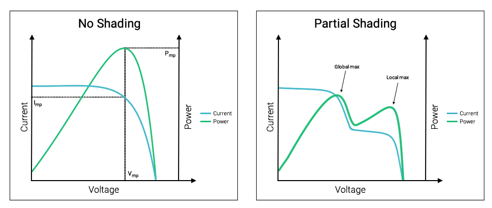

SaubererM schrieb: oder funktioniert das nur mit 2 flächen?
Das funktioniert auch nur sehr bescheiden mit 2 Flächen.
Die Flächen mit unterschiedlicher Orientierung haben zu einer Zeit unterschiedliche Einstrahlwerte und daher unterschiedliche maximum power points, d.h. eigentlich müssten sie bei unterschiedlichen Spannungen gefahren werden. Da sie aber parallel geschaltet sind, geht das nicht.
https://upload.wikimedia.org/wikipedia/commons/thumb/5/53/MaximumPowerPoint.svg/langde-1920px-MaximumPowerPoint.svg.pngBildquelle: https://upload.wikimedia.org/wikipedia/commons/thumb/5/53/MaximumPowerPoint.svg/langde-1920px-MaximumPowerPoint.svg.png
WR mit gutem Schattenmanagement können zumindest einen Wert anfahren, der in Summe am besten ist. Wären es 2 strings, könnte trotzdem deutlich mehr gewonnen werden.
MPP-Tracker arbeiten mit verschiedenen Strategien, verschattete Modulgruppen (oder Module mit unterschiedlicher Ausrichtung) produzieren einen 'multimodalen' MPP und manche Tracker bleiben am lokalen Maximum hängen, das aber nicht dem 'globalen' optimalen Punkt entspricht.

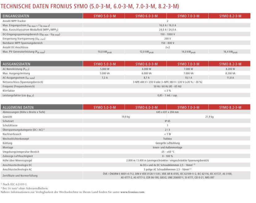

ich habe den symo 8.2-3

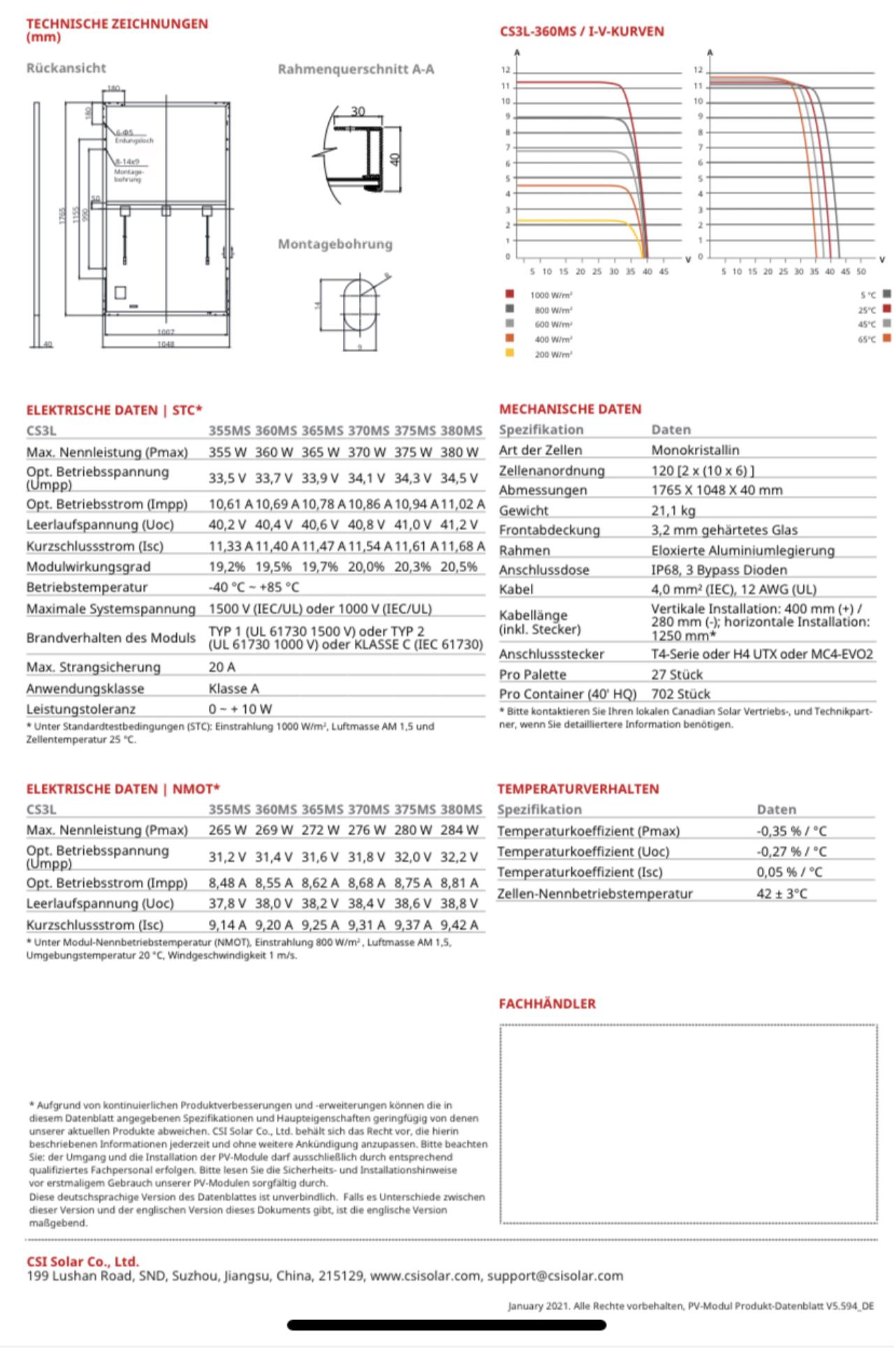

und diese module
2022/20220703425404.jpg
also kann ich das mit 3 strings parallelschalten eh vergessen oder ?
gehen sich gerade meine aktuellen 2 aus oder?
ich bin auch irgendwie der meinung, dass die zwei parallel geschaltenen string (je 7module) gar nicht so schlecht funktioniert und der berechnung von pv-sol ca stimmen. genau kann ich das erst nach einem ganzen jahr sagen.. bin schon gespannt wie die wintermonate werden bei uns im östlichen weinviertel 😅😅
3.7.2022  (#10)
Also 3x parallel sind über 30A. Das kann dein WR WR [Wechselrichter] nicht. Und Stringsicherungen sind bei 3 strings parallel pflicht. Gibts kombiniert im GAK GAK [Generatoranschlusskasten]
