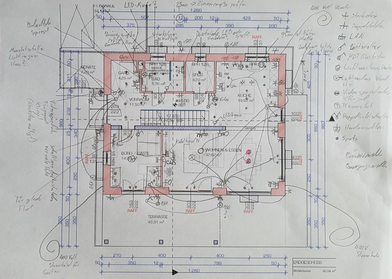

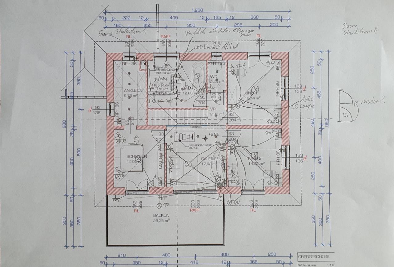

ich habe gerade einen ersten Entwurf für unsere Elektroplanung gemacht und würde mich über eure Meinung, Tipps oder Verbesserungsvorschläge freuen.
Wir möchten mit einem KNX-System planen. Ich hab hier jetzt mal Steckdosen, Spots und Lampen, sowie Schalter eingezeichnet (auch für den Außenbereich).
In den MDT Glastastern sind schon Temperatursensoren drin, ansosten hab ich bisher noch keine eingeplant (ist eh fast in jedem Raum einer). Die Taster sollen jeweils auch immer die Raffstores steuern können. Diese sollen sich aber eh normal entsprechend des Sonnenstandes automatisch ausrichten.
Wir haben uns bewusst gegen SAT-Anschlüssse entschieden, da wir kein normales TV mehr gucken und man TV-Sender im Fall der Fälle auch per TV-Apps schon empfangen kann. Router werden wohl ins Sideboard im Wohnzimmer sowie in der Galerie im OG in einem Regal/Sideboard stehen.
Die Spots in den Gängen, Bädern, Speisekammer und Ankleide sollen mit Bewegungsmeldern angesteuert werden, die hab ich jetzt noch nicht eingezeichnet.

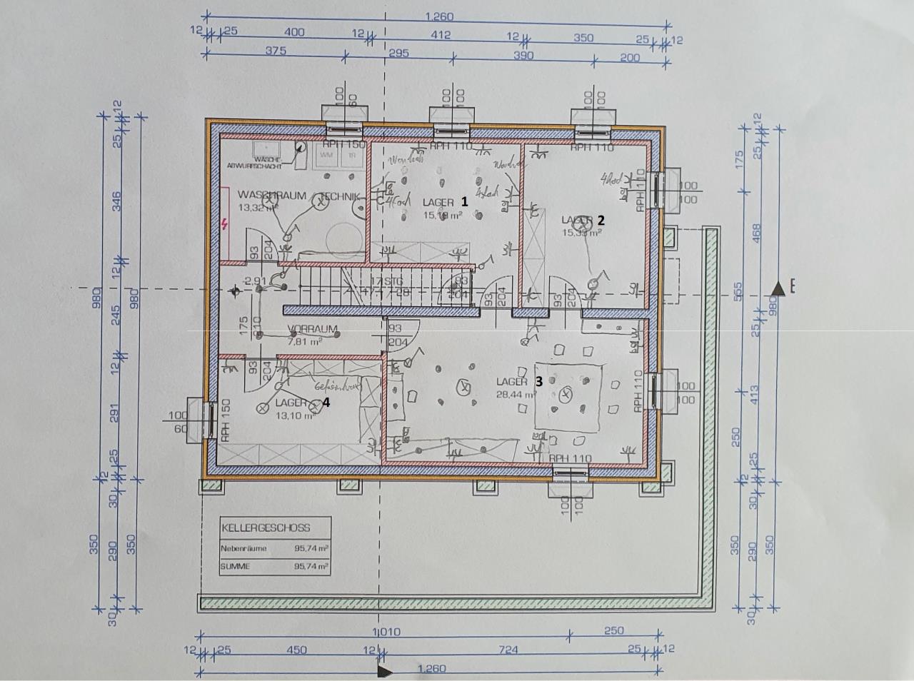

Im Keller wollen wir in Lager 1 einen Fitnessraum (und später evtl. in ein Filmzimmer umplanen). Lager 2 wäre ein optionales drittes Kinderzimmer (solange Stauraum/Werkzeugraum) und Lager 3 wäre als ein Hobbyraum für Brettspiel/Pokerabende (großer Tisch) und als Bastelraum geplant.
Im Keller bin ich was die Beleuchtung betrifft noch nicht so ganz sicher mit den Spots in den Räumen. Änderungsvorschläge?
Generell wollen wir unsere Decken alle abhängen, bis auf evtl. Speis, Toillete OG, HWR Raum und Lager 4.
Was müssten wir bei Alarmanlage beachten? Wollen nächste Woche Fenster bestellen, da muss man dann was bei den Fensterkontakten beachten? Braucht man ein LAN Kabel am Dach oder Steckdosen, falls man da eine Videoüberwachung an der Außenwand machen möchte?
Schrankbeleuchtung in Ankleide hab ich vergessen. Ebenso die Spots bei der Terasse in der Decke. Wären dann ca. 2 Reihen mit 5 Spots? Oder würdet ihr da was anderes vorschlagen?
Generell bin ich offen für eure Meinung, ich hoff man kann mein Gekritzel auch lesen^^.

Schon Spots ausgesucht? Dali lässt sich super toll dimmen(flackerfrei) und du brauchst viel weniger Kabel. Weil wie ich sehe hast du keine Schächte eingeplant und das wär wichtig.
27.6.2022  (#2)
Die Lichtplanung sollte sich sowieso mal ein Profi ansehen. Erstens ist es eine ziemlich unnötige Leuchtmittelorgie, und zweitens sind einige davon eindeutig schlecht angeordnet (zB über der Badewanne oder über dem Bett schaut man im Liegen direkt ins Licht, ist ein no-go. Oder in der Dusche, da reicht ein asymmetrisch angeordneter Spot der dir nicht selber einen Schatten wirft.

Habs ungefähr gleich gemacht. KNX mit Großteils MDT Glastaster Smart 2. Eine MDT Bedienzentrale würde ich einplanen. Mit dieser kannst dann Schaltuhren steueren und deine Tag/Nacht Umschaltung vorgeben. Hab auch keine Sat-Kabeln gezogen. Alles über SatOverIp (Schüssel) oder Web-Streaming. Spot-Anzahl schaut passend aus. Falls dimmen möchtest dann würde ich nicht zu Dali tendieren sondern 24V Beleuchtung (Spots, Leisten) einbauen und die dann mit KNX schalten/dimmen. Lieber in einem System bleiben. Für Außenkameras wären Lan-Kabeln (cat7) an diesen Stellen natürlich sinnvoll. An deiner Stelle würde ich einfach paar Leerrohre (z.B Dachboden) extra mitverlegen damit du im Nachhinein flexibel bleibst. Falls eine zertifizierte Alarmanlage willst haben dann musst die Fensterkontakte direkt dort anschließen und nicht am KNX Bus. Wenn dir selbst eine Alarmanlage zusammenbastelst dann alles direkt an den KNX Bus (Aktor-Binäreingang).
30.6.2022  (#6)
wolfgangpue schrieb: Falls dimmen möchtest dann würde ich nicht zu Dali tendieren sondern 24V Beleuchtung (Spots, Leisten) einbauen und die dann mit KNX schalten/dimmen
grad Dimmer über Dali, ich hab auch 24V Treiber Dali von Lunatone oder 24V Tridonic Treiber, die sind spitze.
24V KNX Dimmer sind eine Seltenheit und 24V Verkabelung machen auf langen Längen ist einfach a net so super. Und 24V Spots, da gibts auch nur eine kleine Auswahl. Wer weiss ob das alles mal später noch gibt? Dann die fetten Netzteile usw verbauen, das braucht viel Platz.
Machen gerne die deutschen im KNX User Forum aber ich bin nicht der Fan davon, mach ich nur wenns wo ne anders geht.
