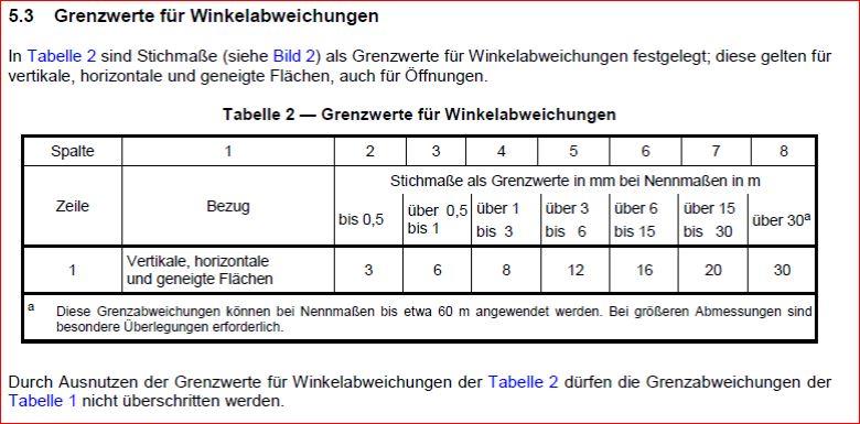

Hier wären die Gefälleverhältnisse interessant? Wenns jetzt noch möglich ist, kannst das mit einer Waaglatte abchecken. Was sieht der Plan vor?  Dafür gibt es Normen, worin die Maximalwerte der zu tolerierenden Abweichungen ersichtlich sind.

Anbei die Normtabelle:
2022/20220626708505.jpg
