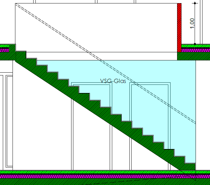

Wir haben uns für ein Geländer aus Glas entschieden, welches in einem Metallschuh befestigt wird. Gerader Stiegelauf mit 18 Stufen
Wir haben nun ein Angebot erhalten für 7260 EUR
Ganzglasgeländer aus:
 • 16 mm VSG (2x8mm TVG)
 • Folie klar 0,76 Kanten poliert
 • 2 Stk. Gr.: 300 x 115 cm Sonderform 2
 • samt Schiene ONLEVEL TL 3011
 • Front 520 cm
 • samt Abdeckleisten + Floor-connect und Verglasungsset
Höhe des Glases ist nur bis zum Geländer. Nicht wie hier eingezeichnet bis zur Decke
2022/20220620529381.png
Was ist hier ein realistischer Preis ?
Mit 7.000 EUR habe ich ehrlich gesagt nicht gerechnet

Preisauskunft 21.6.2022  (#1)
Finde ich nicht überzogen, wir haben mit etwas anderem Design und Punkthaltern 10k bezahlt.

Hi!
Danke, dann muss man wohl mit diesen Kosten rechnen.
Wir überlegen jetzt bzgl. einer Alternative.

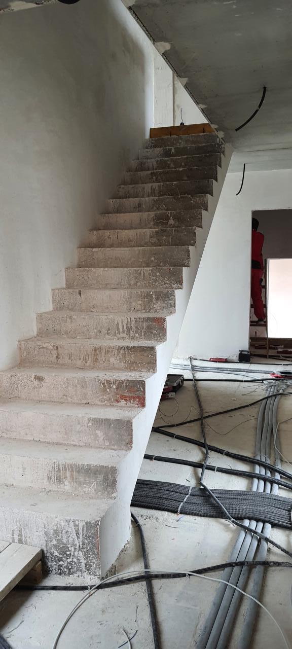

Hier die Treppe

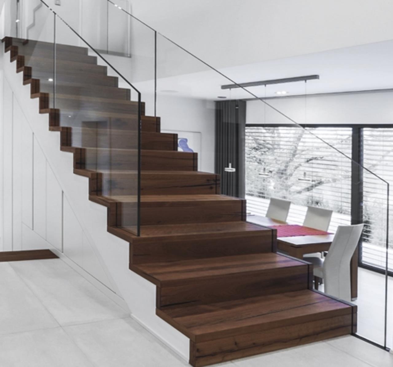

Dieses Gländer hätte ich gerne
2022/20220819153094.png
Glas, montiert direkt in den Stufen.
Mit welchen Kosten hat man hier zu rechnen ?
Hat vielleicht jemand einen Tipp für mich, wer dies in der Umgebung Mattersburg macht ?
Wie wird dieses Glas montiert ? Gibt es da auch einen versteckten Metallschuh ?

Wird da das Geländer wirklich in die Stufen montiert? Es könnte ja auch sein, dass das Geländer seitlich in die Betonstiege montiert und dann seitlich noch verblendet wird um diese Optik zu erreichen.
Und wenn es wirklich in die Stufen montiert wird (also Aufsatzprofile) dann hätten die Profile schon mit einbetoniert werden müssen, weil die ja 10cm und mehr Höhe haben.

chrismo schrieb:
Wird da das Geländer wirklich in die Stufen montiert? Es könnte ja auch sein, dass das Geländer seitlich montiert und dann seitlich noch verblendet wird um diese Optik zu erreichen.
Ich denke auch, dass hier ein seitlicher Metallschuh angebracht ist, indem das Glas steckt und dann die Abschlüsse der Stufen daran montiert sind.
