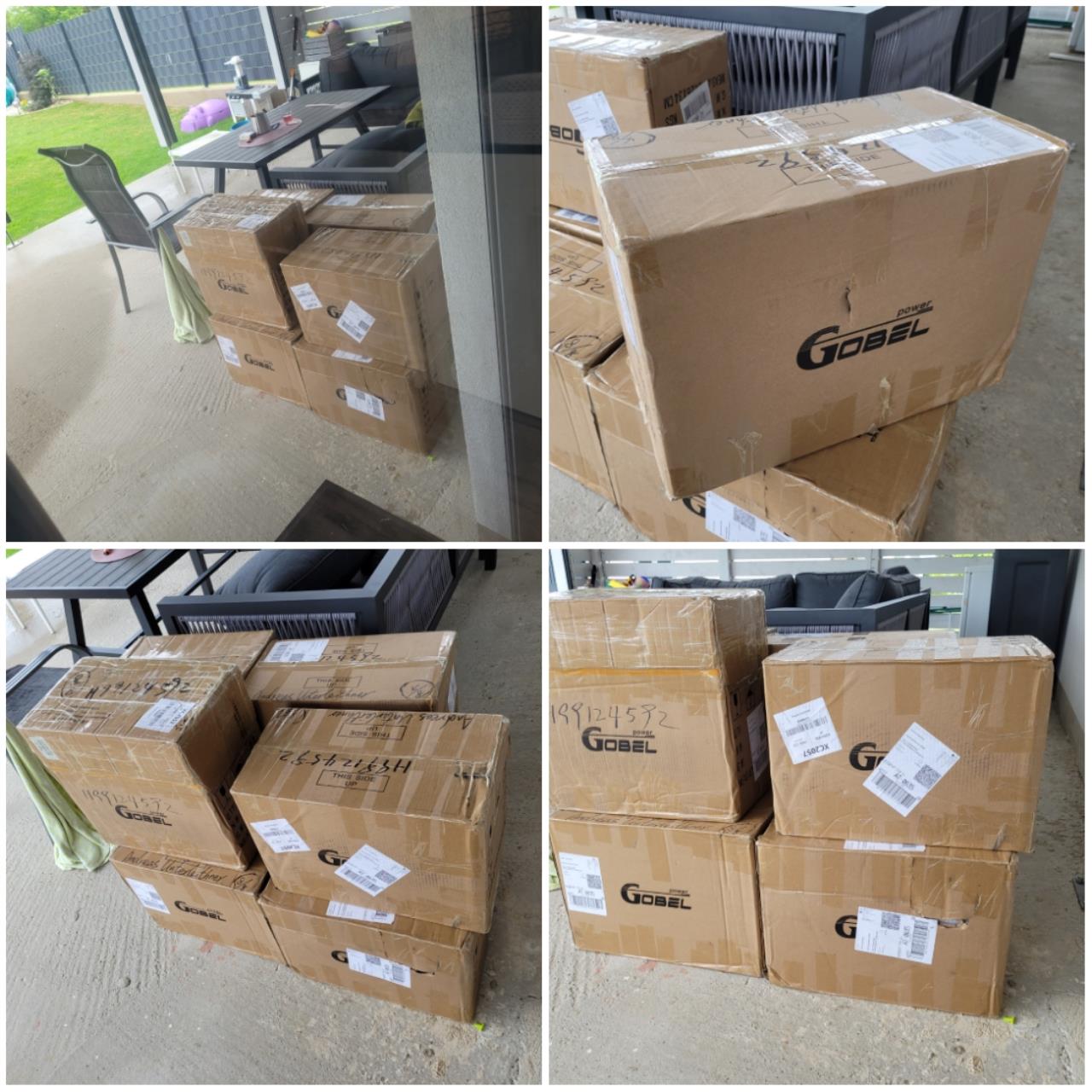

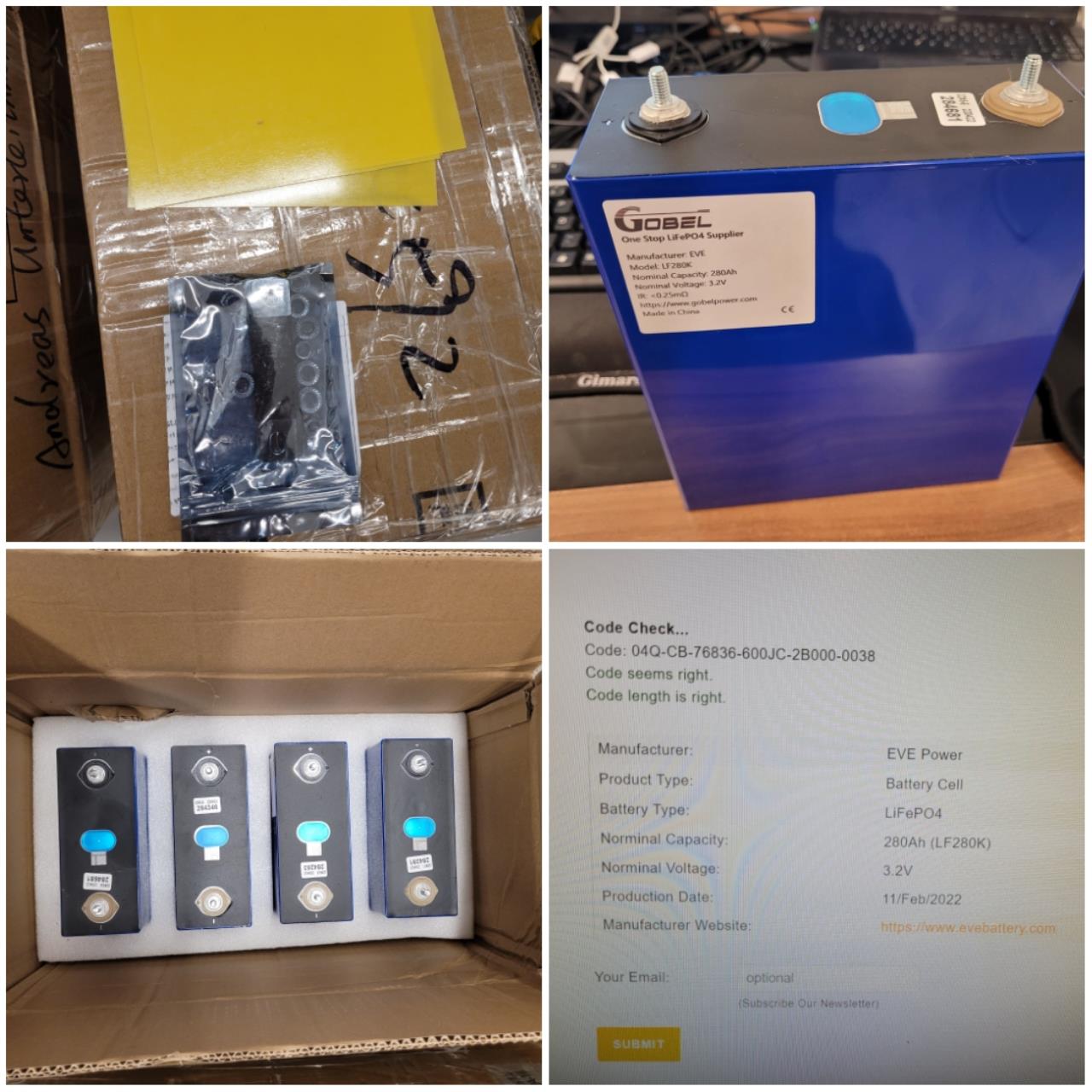

Heut kamen meine Pakete von Gobelpower an. Der Dpd hats mir einfach auf die Terrasse gelegt und nix gesagt aber dann musste ich die 160kg in den Keller tragen.
Gobelpower hat sich von anfang an für mich sehr gut angehört. Auch alle Dokumente die Shelly Q geschickt hat, waren immer gut aufbereitet und Shelly schreibt jeden Tag und sofort zurück, auch wenn sie schreibt sie haben keine Testergebnisse mehr :(.. aber ich soll sie prüfen und dann reklamieren, ich habe ja Garantie.
So weit, so gut, ich habe ca genau vor 2 Monate 36 Blöcke dort DAP um 4300Euro bestellt. Ein Batzen Geld aber billiger wirds nimma. In der Hoffnung und noch im Umwissen, dass die Ware passt und nicht gefaket ist. Dann wurden diese 2 Wochen lang getestet und die Kapazität geprüft(laut den Mailverkehr und laut Webshop) und dann gingen die Akkus per Schiff auf Reise. Also 2monate und 3 Tage oder so.

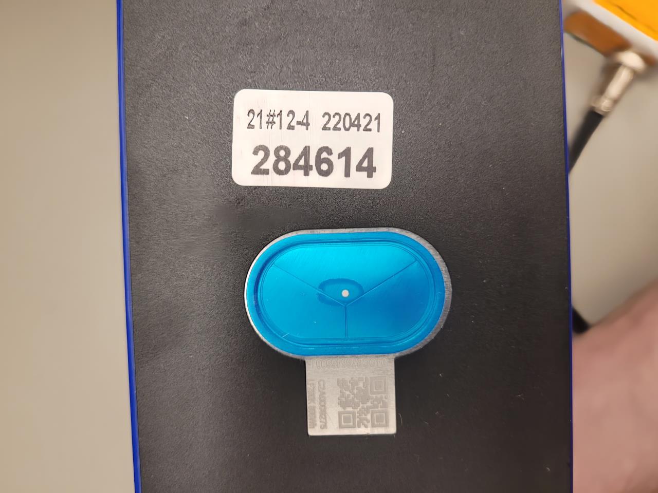

Erste beschädigte Schachtel aufgemacht. Sind super ausgepolstert und sehen gut aus. Nicht bauchig(ganz plan sind sie aber nicht). QR Code schön und nicht manipuliert, nix überklebt, Terminals sehen gut und neu aus, Blöcke nicht beschädigt oder zerkratzt usw.
Dabei waren fixe Batterieverbinder(recht schwer, muss ich aber erst untersuchen), Schrauben und Isolierplatten.
QR Check Decoder sagt sogar aus das die Batterien vom 11.02.2022 sind und das wär der Hammer. So oft hab ich Videos gesehen 1 Jahre alte die vl kurz in Betrieb waren also top.
Spannung 3,2V und 0,19mOhm Innenwiderstand gemessen mit einen chinesischen Messgerät, dass ich mitgekauft habe(https://de.aliexpress.com/item/1005003411753323.html?spm=a2g0o.productlist.0.0.6e552ce8OoIAGi&algo_pvid=703f3644-6da5-4c67-8173-285fbcde656e&algo_exp_id=703f3644-6da5-4c67-8173-285fbcde656e-8&pdp_ext_f=%7B%22sku_id%22%3A%2212000027008356205%22%7D&pdp_npi=2%40dis%21EUR%21%2193.82%21%21%21%21%21%402101e9d516548923228066562e7a28%2112000027008356205%21sea). Wie genau dieses ist kann ich nicht sagen, aber der Innenwiderstand ist in einen guten Bereich.
Jetzt werde ich mal alles prüfen und bei ein paar mit meinen EBC-A20 Tester ein paar Blöcke testen. Da sag ich euch bescheid.

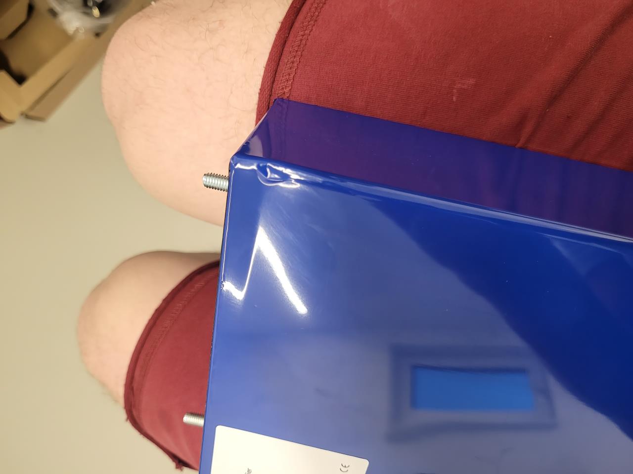

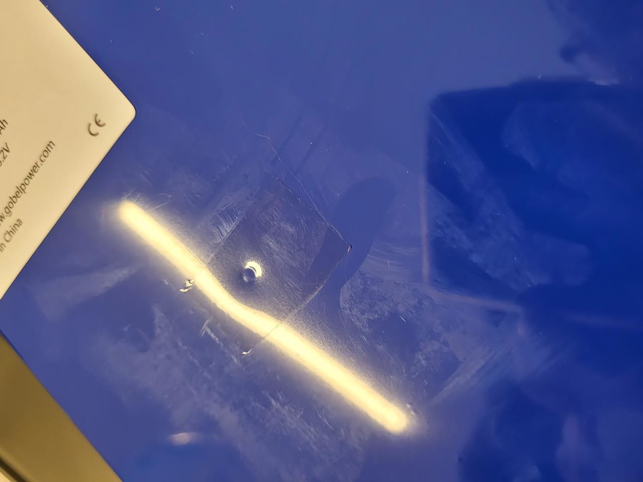

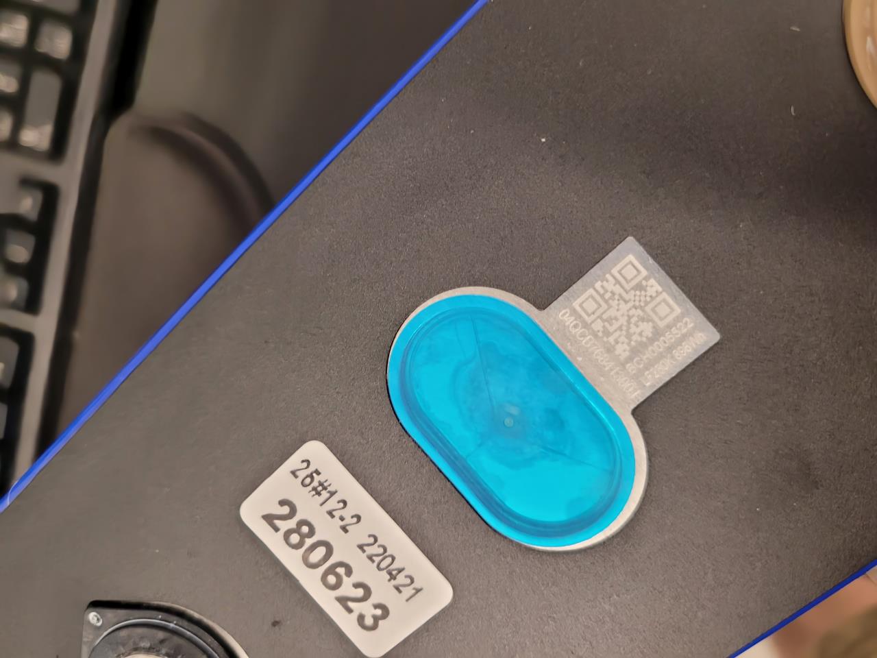

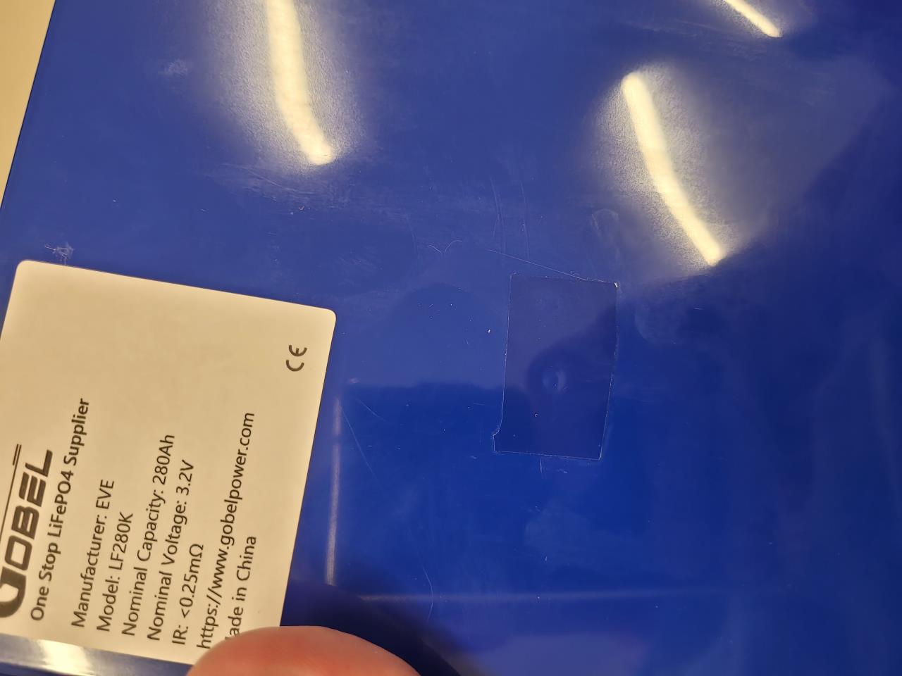

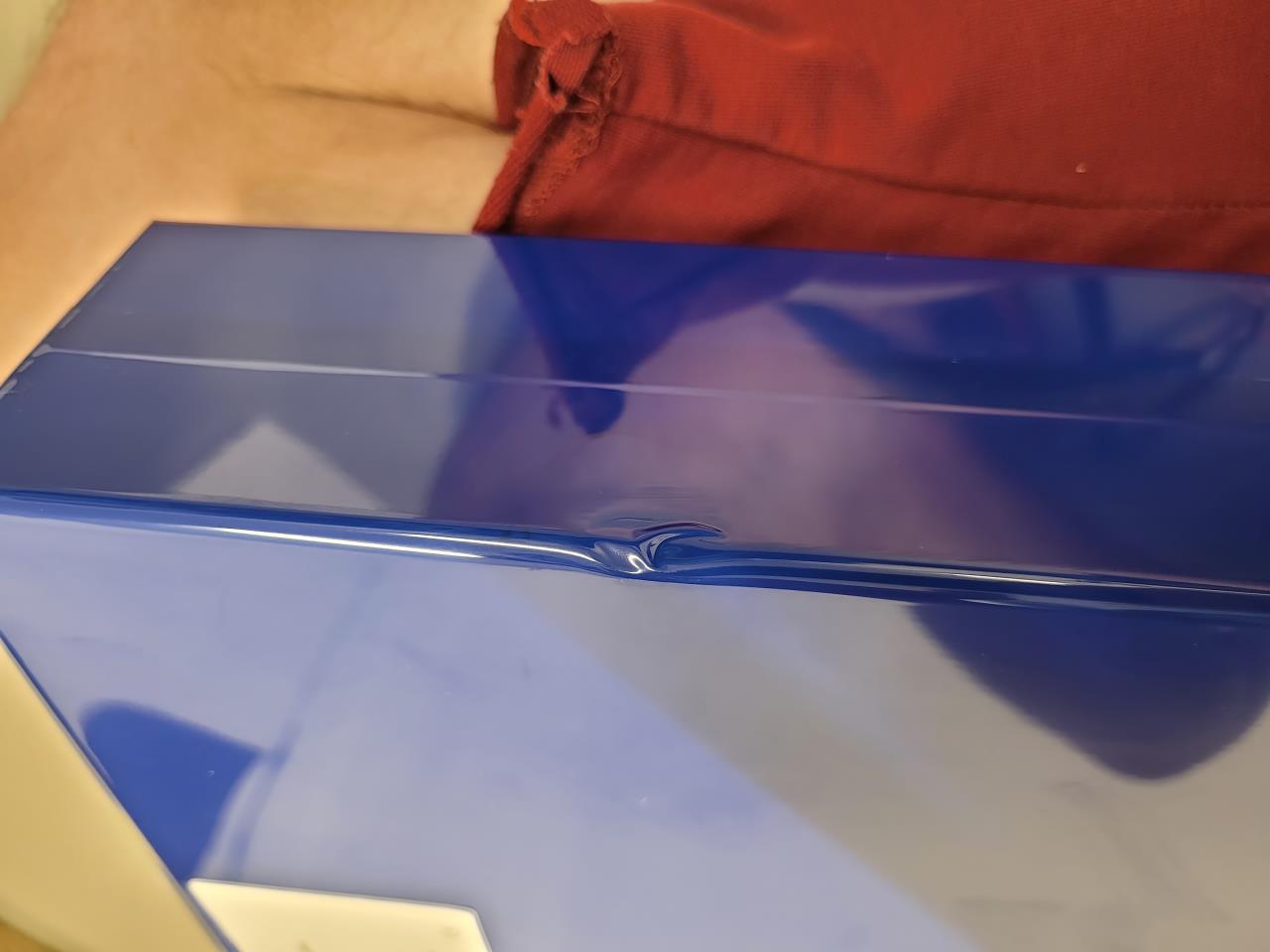

Hallo Leute:)
Ich habe meine Ladung vor kurzen von Gobelpower bekommen. Super verpackt aber ich denke weil DAP warens nicht als Gefahrengut verpackt und auch nicht so behandelt worden.
Alle QR Codes intakt. Fabrikate ein paar 07/21 der Rest zw 12/21 und 03/22 produziert. Innenwiderstände zwischen 19 und 20milli Ohm. die Kapazitätsmessungen derzeit zwischen 295-295AH.
Aber manche haben auch leichte Flecken an den Ventilen und leicht geschwollen. Manche sind gepatcht und manche haben Dellen. Ich muss jetzt Shelly mal schreiben und ihr das schildern und schaun was die sagt. Denke aber nicht dass ich dann neue Zellen erhalte. Kann man diese Zellen ohne Probleme verwenden? Oder muss man Angst haben? Oder halten diese nicht so?

  •  Fani
1.7.2022  (#3)
Die zwei Zellen mit den grösseren Dellen im Kantenbereich würde ich reklamieren.
1.7.2022  (#4)
ich werd alles reklamieren und so viel wie möglich rausschlagen. Dellen haben sogar mehrere aber nicht so schlimme. hab im dr backe Forum gelesesn man bekommt dann einen Teil vom Preis zurück aber darum kann man sich keine neue leisten und man muss min. 4 kaufen. Meinst so grosse dellen sind kritisch? Laut Appearance inspection standard for finished LFP high capacity cell sind so grosse Dellen auch nicht ok

2.7.2022  (#5)
Naja grössere Delle zeigen von grösserer Krafteinwirkung und wir können alle nicht in die Zelle reinsehen welchen Schaden sie Innen genommen hat. Selbst wenn sie anfänglich noch funktioniert kann es über die Zyklen zu schäden kommen.
