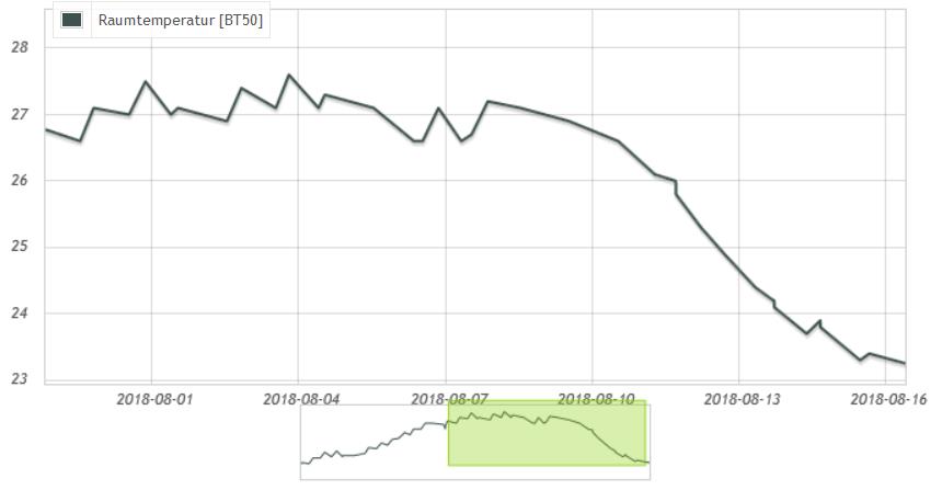

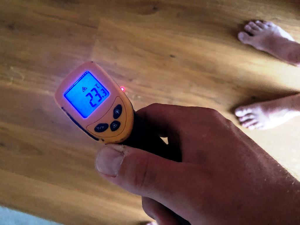

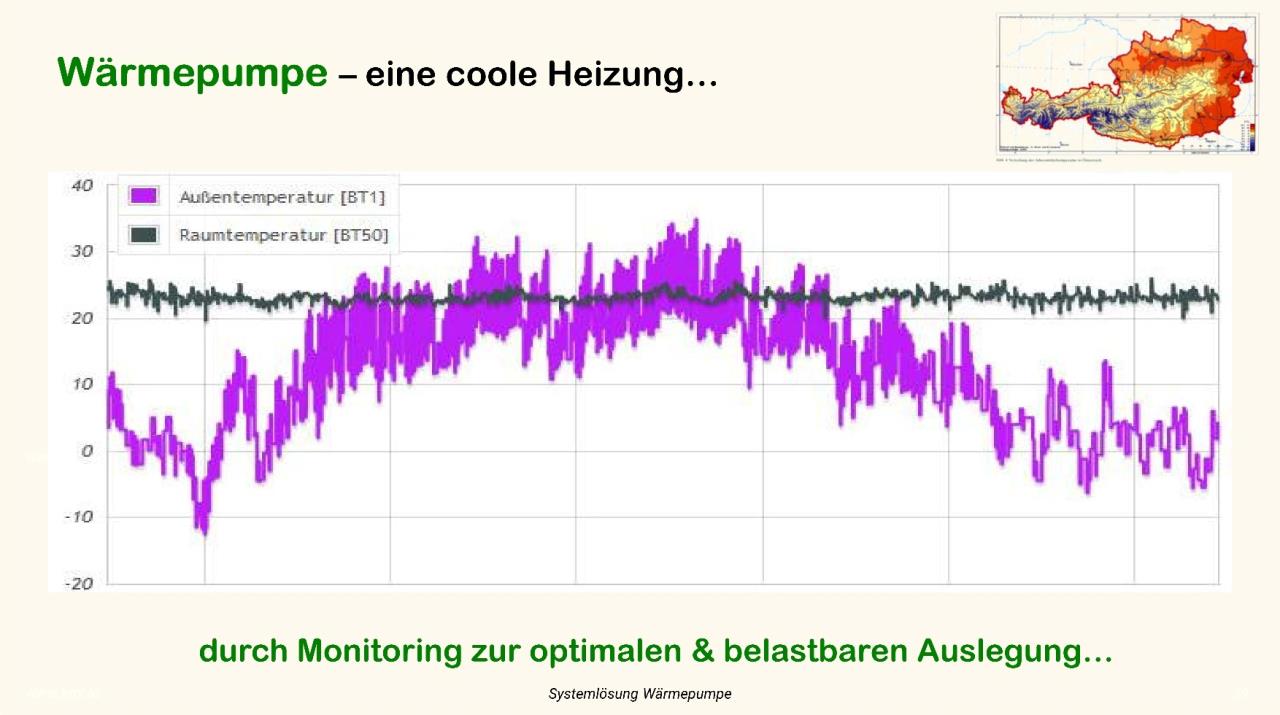

kühlen flächig über fbh geht sehr gut...
2022/20220608122440.jpg
2022/2022060822056.png
2022/20220608138102.jpg
das mittlere bild zeigt eine mitten in der hitzewelle nachgerüstete passive kühlung über fbh.
passive kühlung und kühlbedarf efh passen sehr gut zusammen...

Die passive Kühlung funktioniert eigentlich recht gut, nur muss man halt dafür sorgen, dass die Türen nicht immer offen sind. Ebenso habe ich ddas Problem, dass vor allem die Fliesen sehr kalt sind. Da wir in der Küch und im Esszimmer Fliesen haben, überlegen wir aktuell, nicht auch noch ein zusätzliches Kühlaggregat nachzurüsten. In den Räumen mit Holzboden ist das kein Thema

Das es geht bezweifle ich ja nicht. Die Randbedingungen (Dämmung, Beschattung) haben einen enormen Anteil auf die benötigte Leistung.
Als Referenzwert wäre die Temperatur des Fussbodens interessant. Bei den Bei den oben genannten Reihenhaus wurde die VL VL [Vorlauf] auf 16° gestellt damit die Kühlung nachkommt. In dem besagten Haus liegen deshalb überall Teppiche und verdecken den schönen Parkett. Bei einem thermisch gut gebauten Haus (wie bei uns zum Beispiel) ist die Bodentemperatur angenehmer, aber dennoch spürbar. Es sind halt nur 10cm EPS angebracht. Ich habe 20cm EPS-Plus, da merkt man speziell im Winter die Wärmeerhaltung.
Ich habe bei unseren Installateur angefragt, ob man das Innenteil wechseln kann. Angeblich werden die WP WP [Wärmepumpe] nur als Paket verkauft. Auf die Antwort vom Viessmann Kundendienst warte ich noch. Kühllast kann ich hoffentlich am Wochenende berechnen, da sehe ich ob die FBH_Kühlung eine zufriedenstellende Leistung erzeugt oder eine klassische Klimaanlage her muss.
