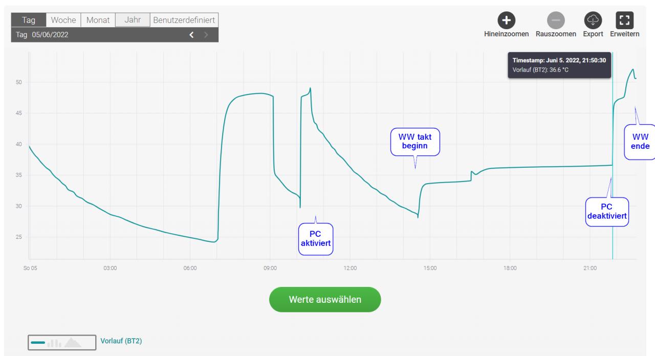

ich hab heute zum ersten Mal die PC Funktion ausprobiert, hat leider nicht funktioniert. Mein Eindruck ist: kurz nach dem Aktivieren der PC wurde ein WW WW [Warmwasser] Takt benötigt, die WP WP [Wärmepumpe] hat seitdem  ununterbrochen WW WW [Warmwasser] bereitet (7 Stunden) dabei war die VLT aber nur 35°. Dadurch wird die Stop Temperatur nicht erreicht. Kompressor ist die ganze Zeit mit 35Hz gelaufen!
Jetzt habe ich es gesehen und die PC deaktiviert, daraufhin stieg die VLT und ein normaler WW WW [Warmwasser] Takt wurde gemacht und danach der Kompressor abgeschalten.
Hat jemand eine Idee? Zum cooling hab ich noch nicht alle Beiträge durch! danke!

alex2 schrieb: Kompressor ist die ganze Zeit mit 35Hz gelaufen!
Schaut in der Tat komisch aus.
Selbst wenn die WW WW [Warmwasser] Bereitung nur mit 35 Hz läuft, sollte deswegen trotzdem die VLT ansteigen, dauert halt länger.

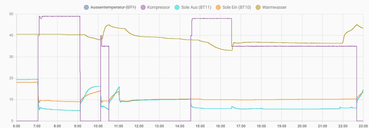

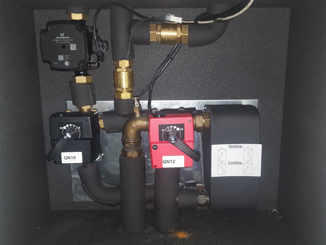

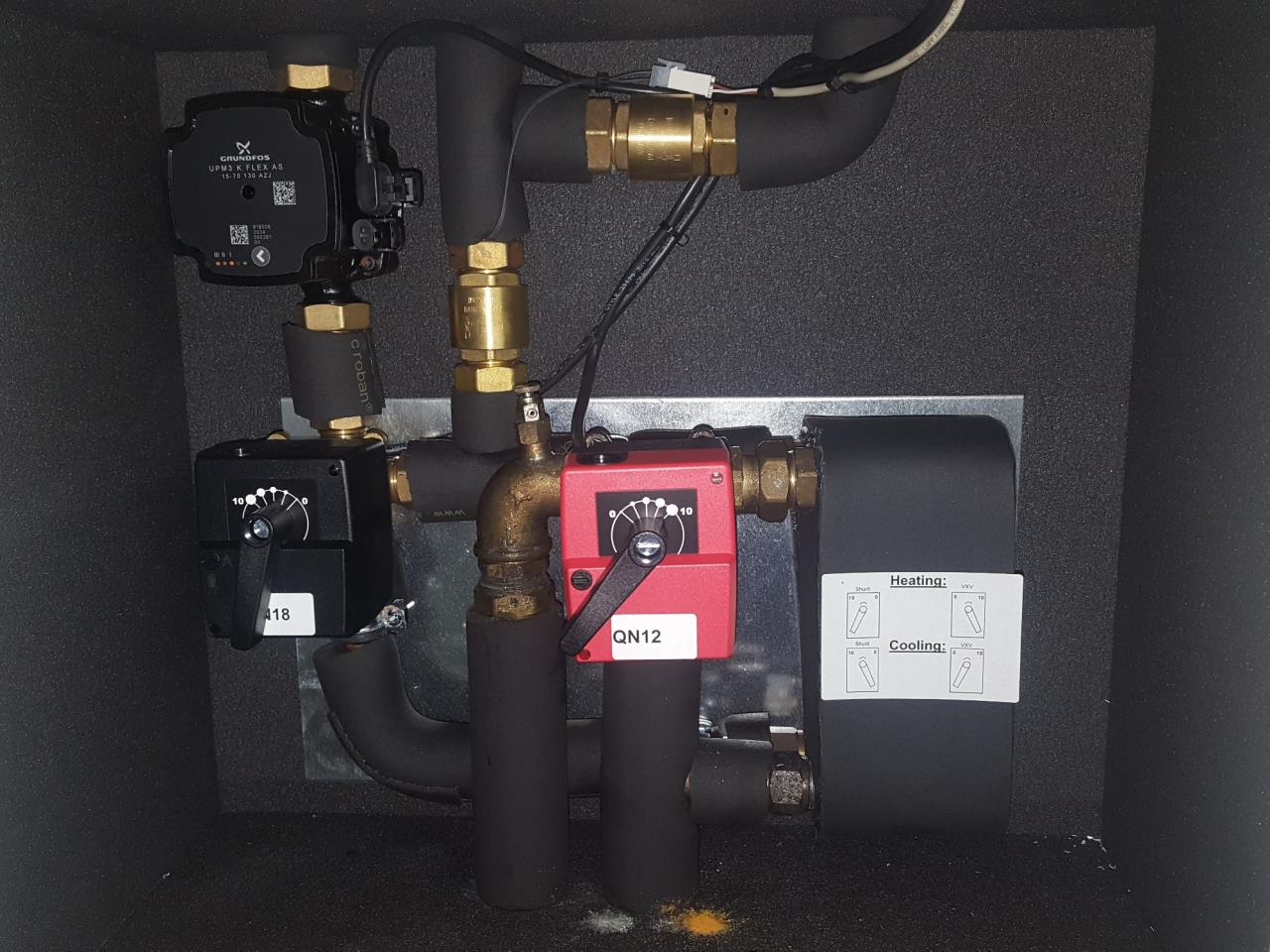

Danke für die Hinweise. Das hab ich vergessen, es ist die 12er mit der externen Kühlung PCM S40. Ich habe es heute noch einmal versucht und zu Beginn dürfte die Kühlung auch funktionieren. Anscheinend wird  aber die WP WP [Wärmepumpe] damit übergangen (HU Pumpe aus uns Sensoren zeigen nichts).
Das Problem tritt erst auf, sobald der WW WW [Warmwasser] Takt dazukommt: Der Verdichter läuft aber der WW WW [Warmwasser]-VL wird nur lauwarm, Kühlung scheint weiter zu laufen. Die Kühlung hab ich auf übrigens auf manuell -ist es der Fehler?
Soletemps:
2022/20220606886921.png
Mischer Kühlung aus:
2022/20220606624424.jpg
Kühlung an: da sieht man auch wie die Mischer funktionieren:
2022/20220606460996.jpg
