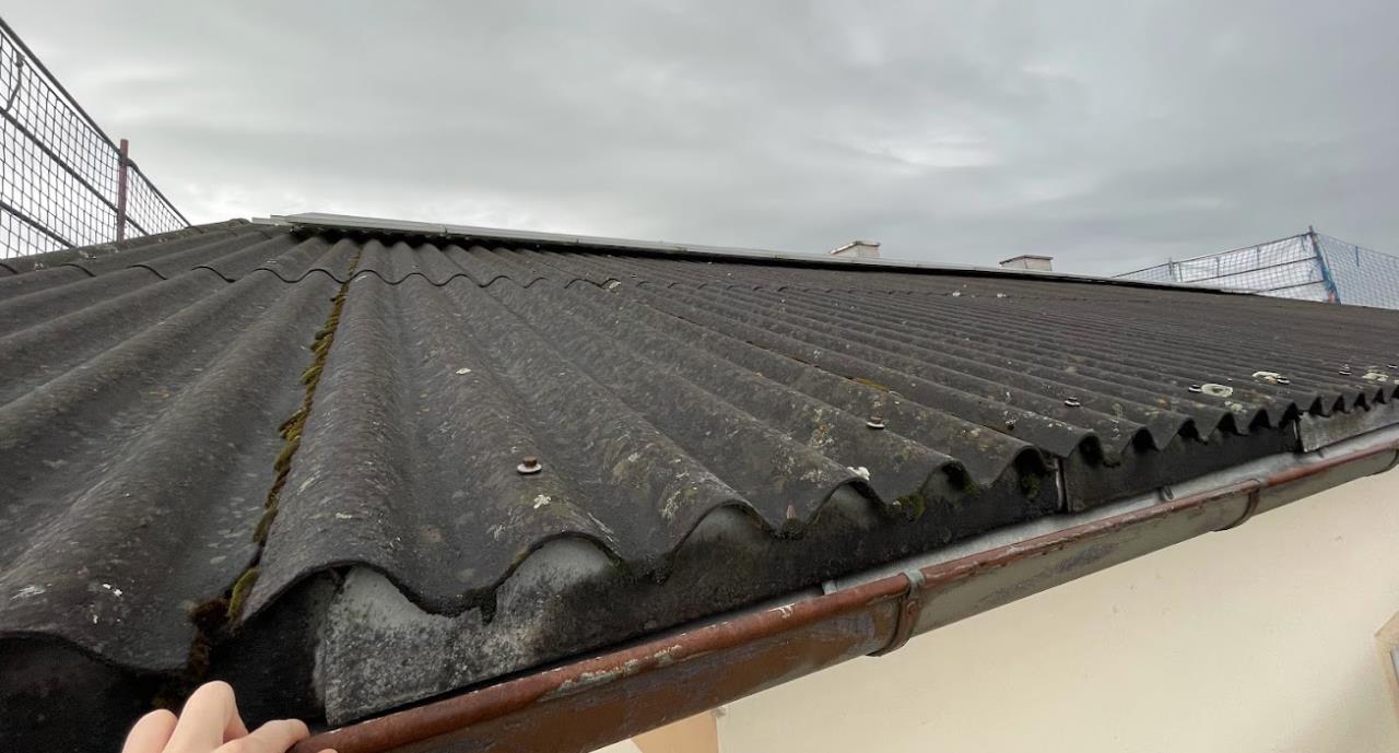

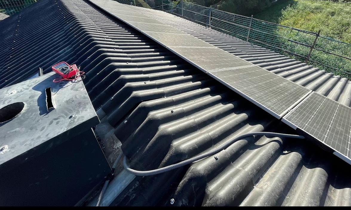

Wir hatten ein Welleternit Baujahr 1985.  2020 war das Haus noch im Besitz von meinem Schwager (hab aber schon drinnen gewohnt) und hab ihn überreden können eine PV drauf machen zu lassen.  Der PV Installateur hat natürlich gemeint das Dach ist top und hält noch eeeeewig.  Wir haben es dann leider ohne viel Nachdenken einfach machen lassen.  Das war noch zu einem Zeitpunkt mit 3.5ct/kWh Einspeisevergütung... zumindest aus dieser Sicht hat es sich schon fast abbezahlt.
Aber die Pläne haben sich geändert, wir haben das Haus übernommen, und das volle Sanierungsprogramm angeworfen. Dach war dann auch irgendwann ein Thema, wo dann schon andere Meinungen waren bzgl. Erneuern. Und irgendwann wurde uns auch bewusst dass das Anbohren von Asbestplatten bei der PV Montage vermutlich auch ned so gscheid war.  Wegan Staub am Dachboden warads...
Gestern war es dann so weit: Das Dach und die PV Module (39 Stück) waren innerhalb 3h herrunten mit der Hilfe der Dachdecker. Die Module wurden am Gerüst zwischengelagert. Zu zweit haben wir parallel zu den Dachdecker angefangen wieder zu montieren. Insgesamt hat uns die Dachdeckerei 4h Arbeitszeit für PV Module Abbauen verrechnet, Montage war dann Eigenleistung, wie gesagt zu zweit, fast zwei Tage.  Mir tut alles weh, aber sonst wars okay :D
Davor:
2023/20230921843134.png
Danach:
2023/20230921635490.png
Wir haben wieder Eternit (Swisspearl) Wellplatten genommen, Angebot inkl. Spenglerarbeiten für 265m2 waren das ~28000 EUR. Für das gleiche Dach und Dachdecker hatten wir auch ein Angebot mit Prefa-Dachplatten, das waren zirka 44000 EUR. Abgesehen davon dass uns die Optik nicht so wichtig ist (und man das Dach nicht mal vom Garten aus sieht), stört mich bei Prefa dass man extra Komponenten für die PV Montage braucht. Beim Welleternit ist das ziemlich einfach, einfach durchbohren.
Wir sind zufrieden, aber wenn ich eine Zeitmaschine hätte würd ich meinem 2020-Ich eine Watschen geben und erm stark raten zuerst das Dach machen zu lassen 😉
