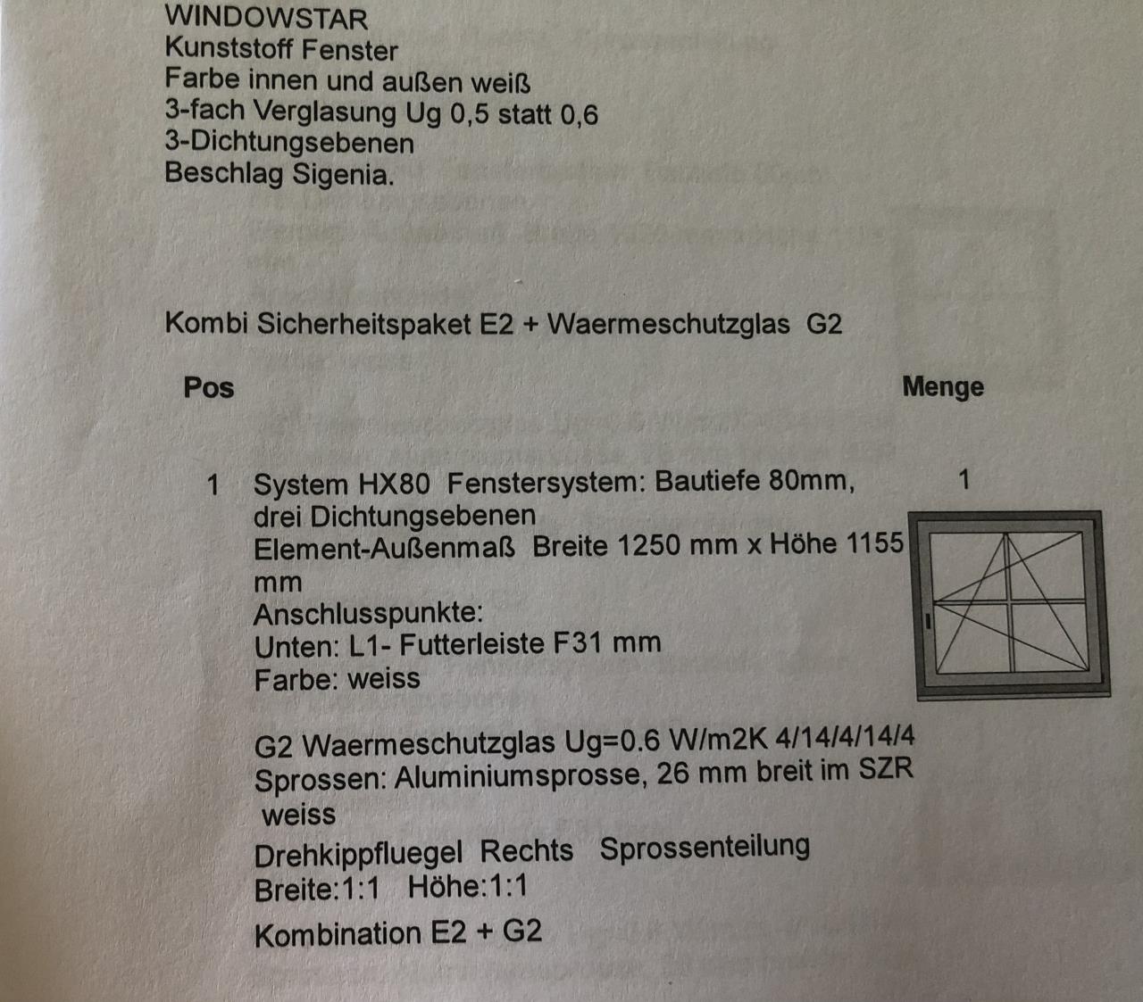

Ich habe jetzt mal Fotos von zwei verschieden Anbietern in der engeren Auswahl reingestellt...es handelt sich dabei um die gleiche Position...preislich sind sie ziemlich gleich...wollte euch um eure Einschätzung dazu bitten...unterscheiden sich die beiden qualitativ? Bei Fenstern habe ich mich leider noch nicht eingelesen!🙈 Danke!! Lg |
Da die Fenster relativ klein sind, spielt auch die Rahmenbreite (Ansichtsbreite) eine wichtige Rolle. Bei breiten Rahmen hast du weniger Glasfläche, was auch nicht der Helligkeit im Inneren förderlich ist. Ich würde mir die Fenster unbedingt in natura bei den Anbietern ansehen... Die Anbieter sollten auch den Uw und G-Wert in den technischen Daten angeben. Wenn sie das nicht machen, würde ich vom Kauf abraten. |
Danke für deine Antwort! Den Rahmen habe ich extra breiter gewählt, da außen evtl. noch eine VWS draufkommt! Also sind der Uw-Wert und der G-Wert wieder ein anderer Wert als der Ug-Wert?? Danke!! Lg |
Besser einen schmalen Rahmen überdämmen, als einen breiten, da der Rahmen beim Fenster den schlechtesten U-Wert hat. Uw ist der Wärmedämmwert des gesamten Fensters, Ug des Glases, Uf des Rahmens... Der G-Wert gibt an, wie viel Sonnenenergie (u. Helligkeit) das Glas durchlässt. Je höher, desto besser (z.B. 60%), da man u.a. im Winter Heizkosten spart (Beschattung ist aber im Sommer wichtig). |
Guten Morgen! Aber dann ist ja nicht mehr viel vom Rahmen vorhanden, wenn ein schmaler Rahmen gedämmt wird, oder? Danke für die Infos bezüglich der Werte! Lg Danke für deine Antwort! Den Rahmen habe ich extra breiter gewählt, da außen evtl. noch eine VWS draufkommt! Also sind der Uw-Wert und der G-Wert wieder ein anderer Wert als der Ug-Wert?? Danke!! Lg |
Uw ist der U Wert vom gesamten Fenster und setzt sich aus Dämmfähigkeitem von Rahmen und vom Glas (Ug) zusammen. Der G-Wert ist der Durchlass des Lichtes und sagt somit aus wieviel der solaren Gewinne man realisieren kann im Winter. Im Norden bringt ein hoher G-Wert nix und sonst erhöht er ohne Beschattung auch die sommerliche Überhitzung... |
Das ist nicht richtig. Abgesehen von größerer Helligkeit im Innern sind auch die solaren Gewinne größer, da diffuse Strahlung auch im Norden Energie bringt. Wenn man einen Energieausweis genau liest, sieht man das auch... Habe vorm Fensterkauf einmal eine Vergleichstabelle erstellt, wo man auch den Einfluss vom G-Wert sieht: https://www.energiesparhaus.at/forum-fenster-mit-sehr-guten-uw-werten/51849_1#482969 |
