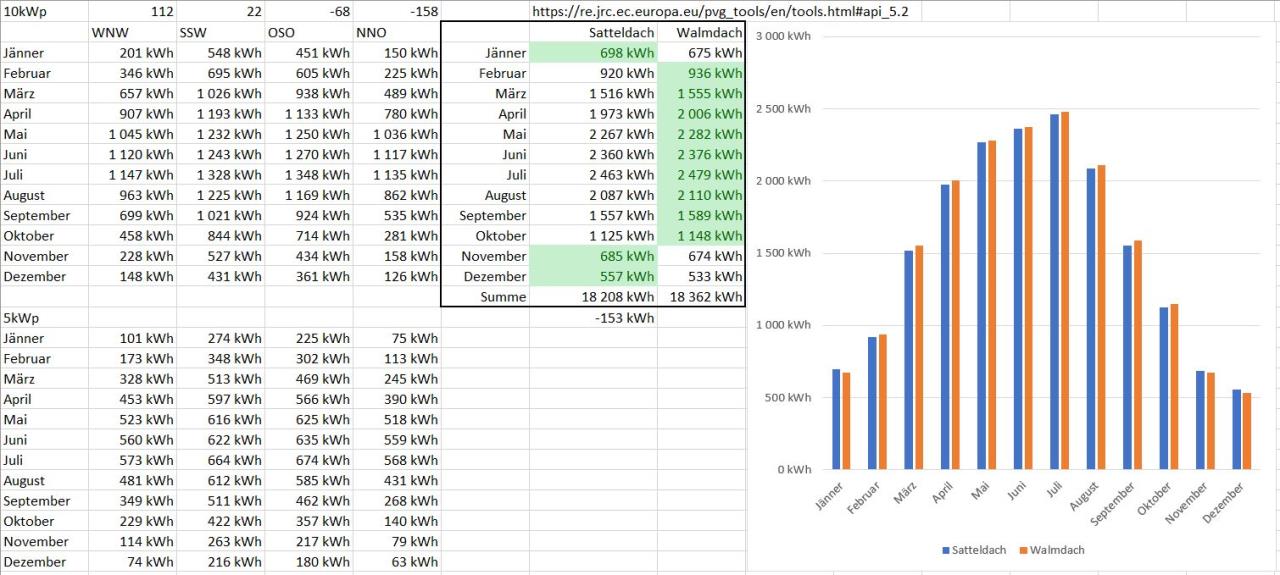

Ich hab mir das jetzt mal durchexerziert. Ausgangslage: Ich muss Richtung SSW bauen.
30° Neigung. 4 * 5 kWp kWp [kWpeak, Spitzenleistung] Walmdach (WNW+SSW+OSO+NNO) VS 2 * 10 kWp kWp [kWpeak, Spitzenleistung] Satteldach (NNO+SSW).
Das Walmdach würde 153 kWh mehr produzieren, aber scheinbar würde ich mit dem Satteldach (NNO+SSW) im November, Dezember und Jänner mehr Strom produzieren.
Nachdem ich mehr Module aufs Satteldach bekomme bei gleicher Fläche, 2 Seiten wahrscheinlich weniger Arbeit sind als 4 und Nov-Jän die SSW+NNO Variante besser abschneidet, bleibt vorerst mal das Satteldach mein Favorit.

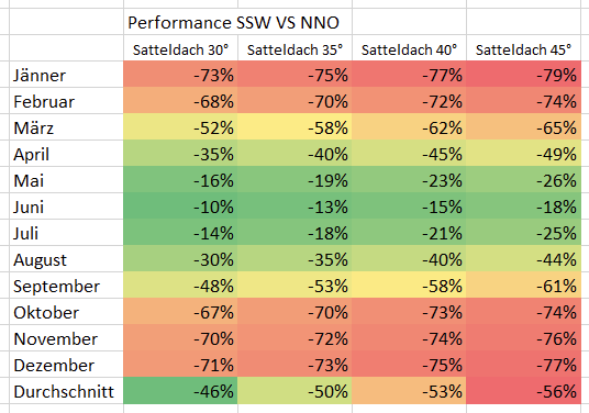

Laut Bebauungsplan hab ich die Wahl zwischen 30 bis 45°.
Mein Resümee ist nun Satteldach 30°.

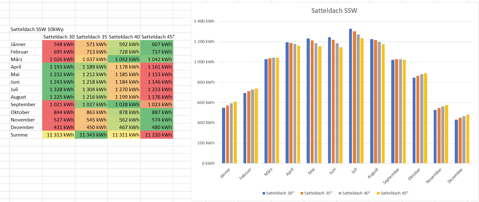

35° Ist für die Südseite in Summe zwar geringfügig besser...
2022/20220527254645.png

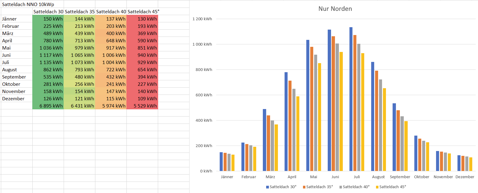

...aber die Nordseite performt schneller schlechter je höher die Neigung.
2022/20220527922516.png
Ein Vergleich wieviel schlechter die Nordseite zur Südseite mit steigender Neigung performt.

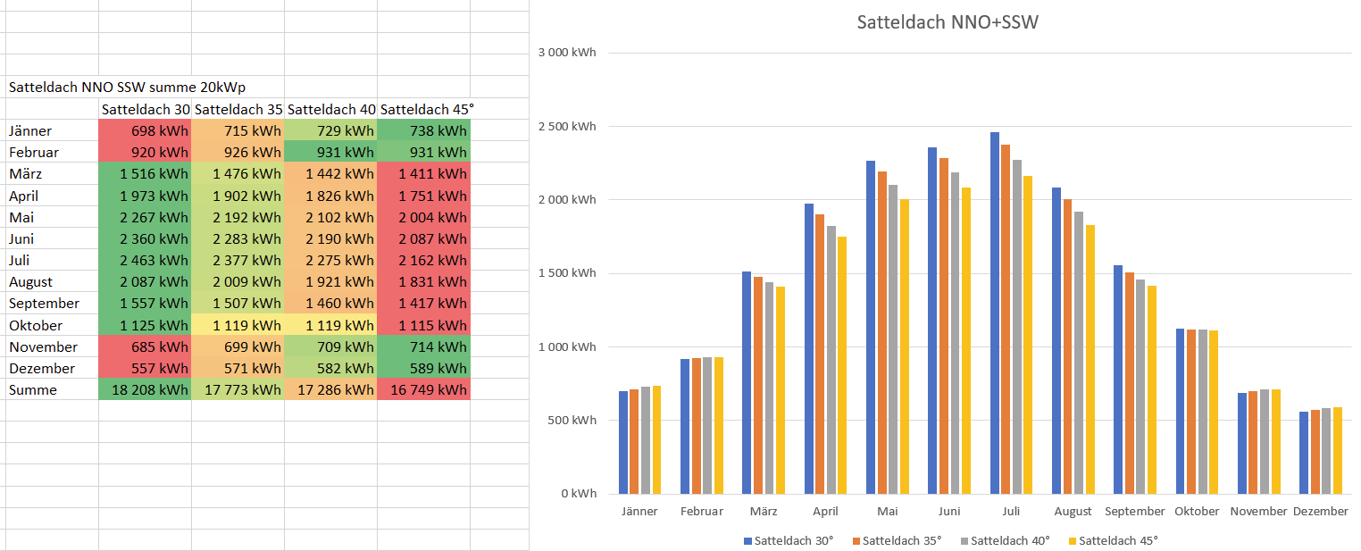

In Summe habe ich mit SSW und NNO mit 30° am meisten und im Winter vernachlässigbar weniger.
