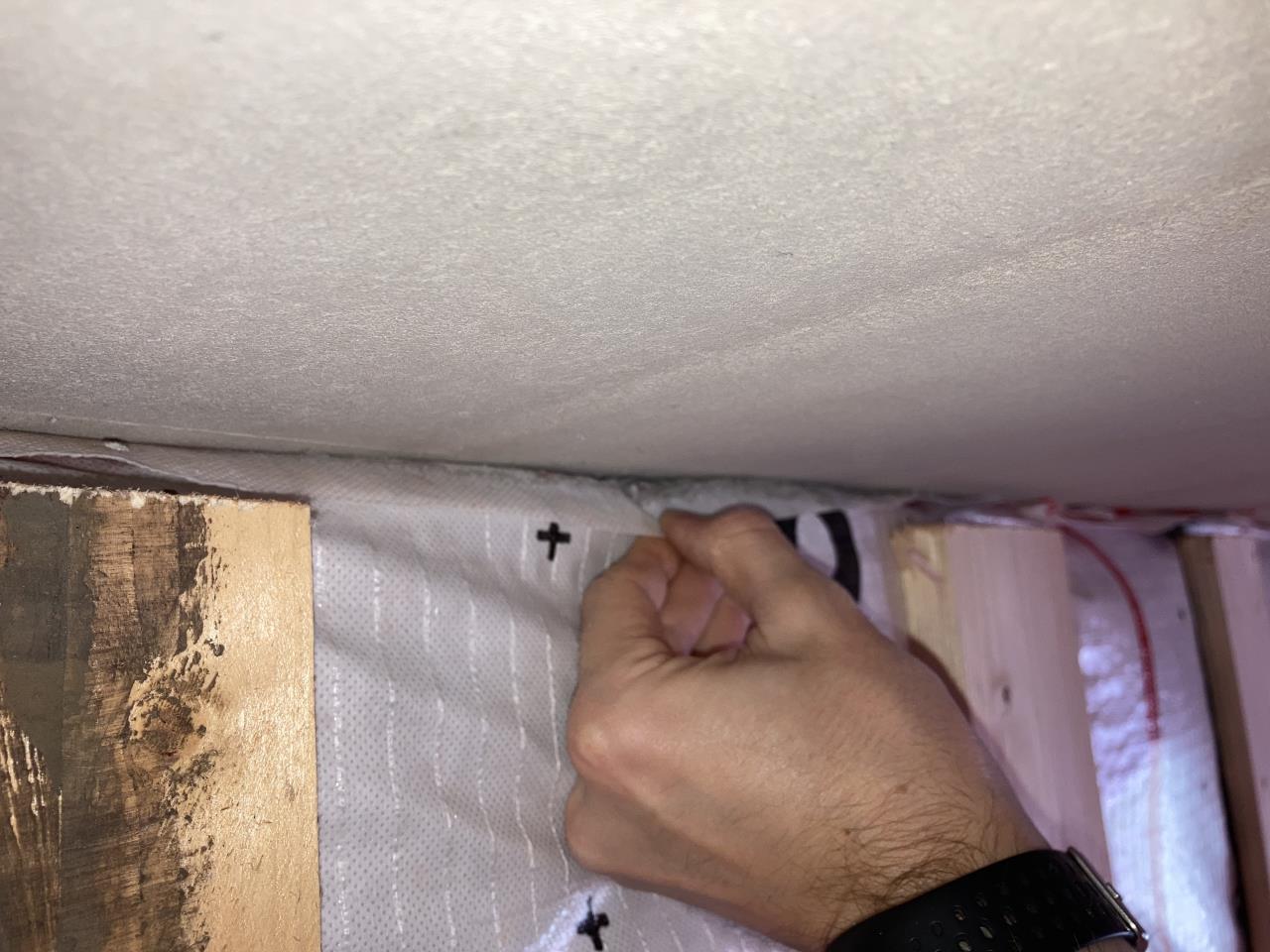

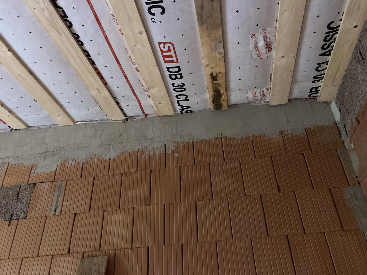

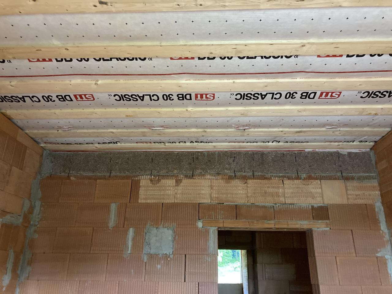

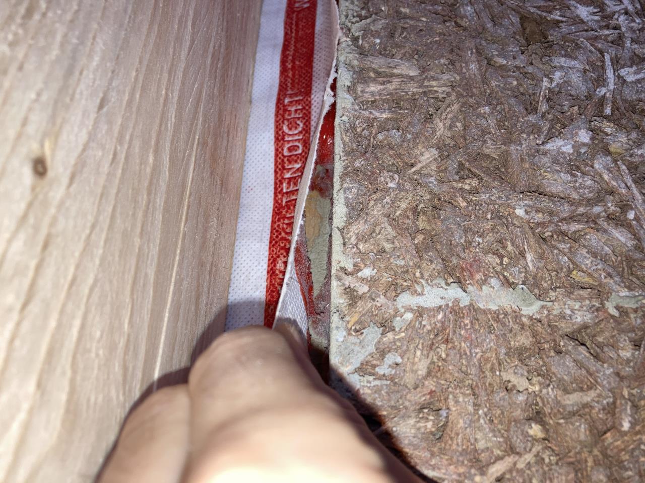

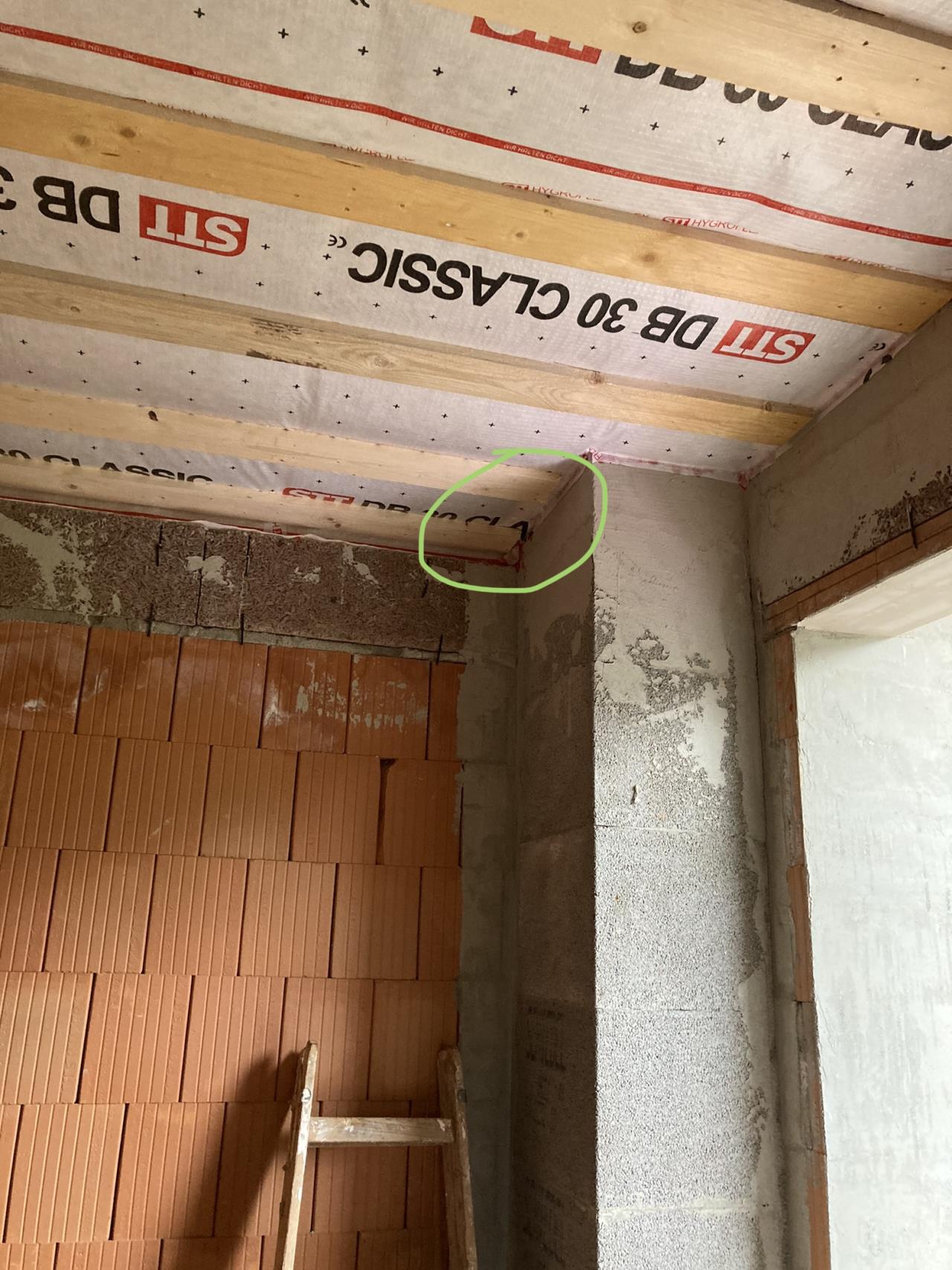

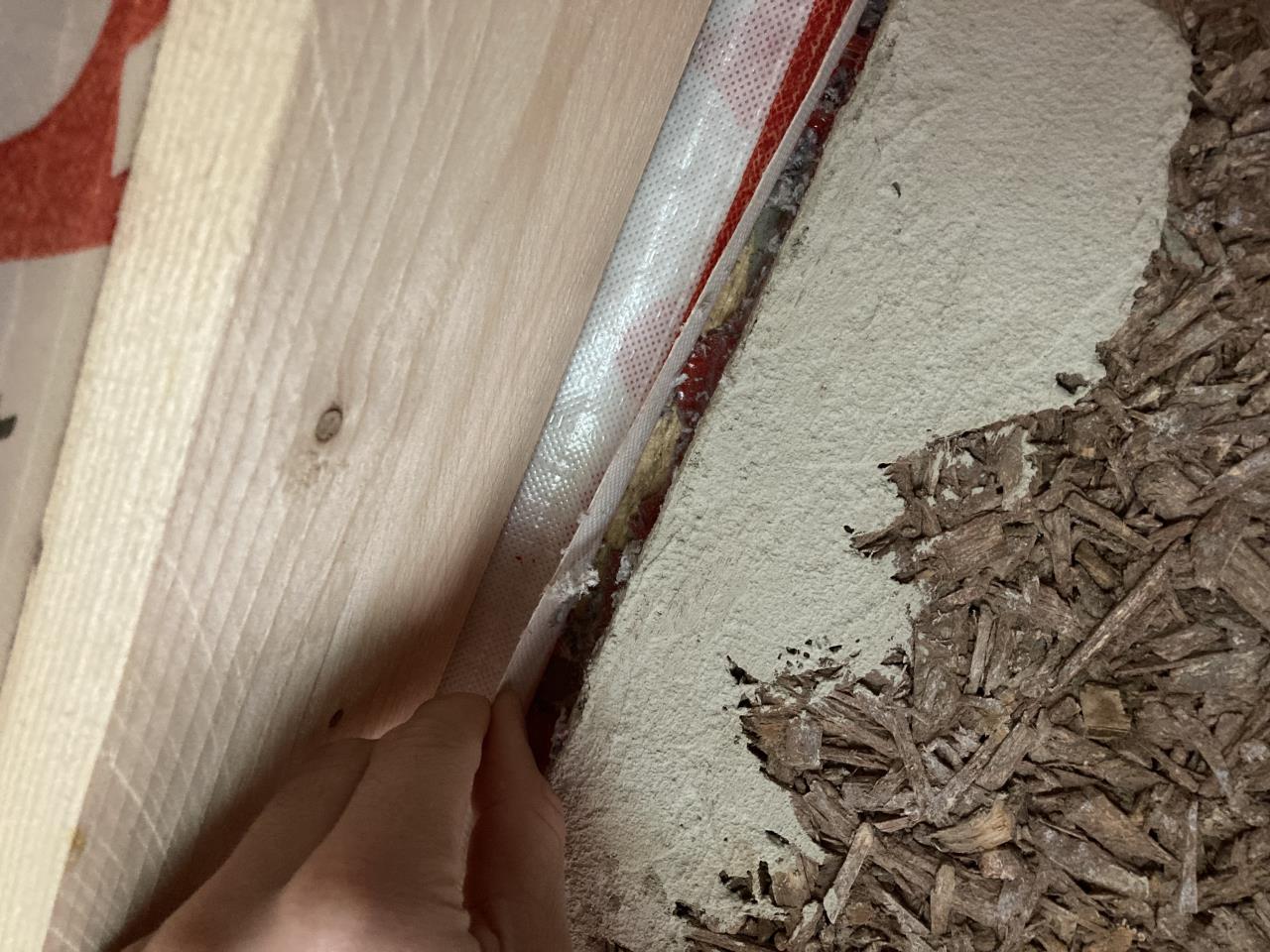

Grüß euch.
Ich habe eine Frage zur Dampfbremse.
Bei uns wurde vor ein paar Tagen das Dach mit Zellulose gedämmt und habe dann festgestellt dass sich die Dampfbremse vom Mauerwerk bzw. Betonrost löst, aufgrund der Spannung.
Was würdet ihr vorschlagen um dies in Ordnung zu bringen - erstmal Zimmerer kontaktieren? Und Dampfbremse komplett runter und neu machen?
Anbei Fotos.
Danke für im Voraus

Würde es auf jedenfall ansprechen und in einem Protokoll festhalten (mit Fotos) wenn das gegenüber meint "nicht so tragisch, kann so bleiben" - oder sowas in der Art.
Neu muss man das nicht machen, aber die Dampfbremse muss wieder dicht ans Mauerwerk geklebt werden. Sonst wär sie fürn Hugo...

Wieviel Aufbau kommt noch drauf? Wenn genug dann einfach mit einem Dichtband (zB Siga) drübergehen und vorher ggf eine Dichtmasse (zB Primur) reindrücken.
Auf jeden Fall zuerst dem Zimmerer sagen/zeigen.

Die Dampfbremse wurde nämlich ohne Entlastungsschlaufe ausgeführt und der Kleber plattgedrückt. Kann das jemals richtig halten?
29.5.2022  (#4)
Ist halt immer wieder traurig was sich "Profis" so leisten.

Wenn nur noch Rigips kommt muss die Lattung bereits im richtigen Abstand liegen. Der Abstand ist laut Fotos ca. 40cm. Wär mir zu viel.
Wenn du eine Konterlattung machen würdest, könntest du den Abstand verringern, ggf Elektrik verlegen oder Einbauten vornehmen (LED Bänder, Lautsprecher, Spots etc.) und vorallem könntest du dann jetzt im nachhinein die Dampfbremse sauber ankleben.
Wie du schon richtig gesagt hast muss die Dampfbremse vor dem Ausblasen locker anliegen und die Abdichtung darf nicht plattgedrückt werden.
Ich hab dieser Abdichtung nicht ganz vertraut und  zusätzlich eine Runde mit einem Dichtband gedreht.
Mein Aufbau ist übrigends gleich, nur habe ich noch 8cm mit Metallprofilen + Direktabhänger ergänzt.
29.5.2022  (#6)
dreh eine Runde mit gutem Anschlusskleber wie z.B. Doublefit.
Dann mit überputzbarem Anschlussband drüber. Und dieses Einspachteln. Dann ist das was brauchbares. Deinen Aufwänden entsprechend, zahlst dann weniger an deine "Profis" aus.

wenn da dauerhaft die Zellulose spannt, zieht und runterdrückt wär eine gute Verbindung schon wichtig. Idealerweise hätte eine Anpresslatte gemacht gehört. Und Dehnschlaufe
