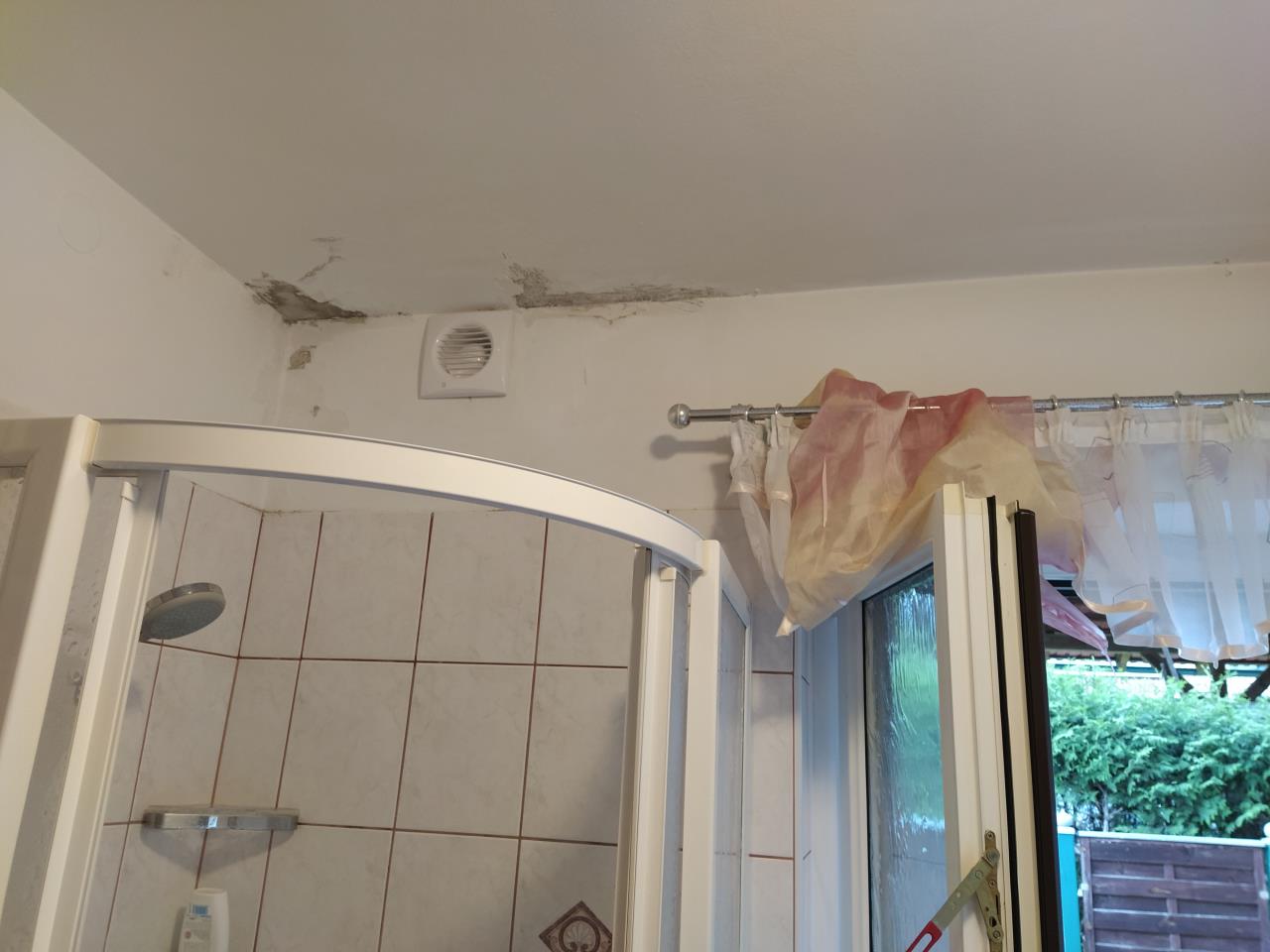

Wir leben seit etwa 3 Monten in unsrem gekauften 1970er Haus. Vor kurzem haben wir kleine Schimmel Punkte gefunden. Wir haben festgestellt das der Duschventilator zwar ein surrendes Geraeusch von sich gibt, aber sich eigentlich nicht mehr dreht. Nach dem Tausch wollte ich heute die Schimmelpunkte entfernen und habe dazu oberflaechilich Farbe entfernt.
Die grosse Ueberraschung .. darunter vieeeel mehr Schimmel, komplett unsichtbar unter der Farbe.
Was mich wundert ist das es so wirkt als waere der Schimmelt am staerksten auf der Decke (gedaemmt mit 15cm EPS), und nicht an der Aussenwand (nur 30cm LECA, ohne extra Daemmung). Am Dach wirkt alles soweit trocken, bis ich unter die EPS Platten geschaut habe. In diesem Bereich ist die oberste Platte trocken, dann erkennt man bereits Feuchtigkeit zwischen den Platten und die unterste Platte ist richtig vollgesoffen mit Feuchtigkeit. Also richtig viel, die EPS Platten sind jetzt arg schwer, und nicht nur an der einen Stelle ueber der Dusche sondern ca 2m drum herum auch.
Dachaufbau waere prinzipiell von unten nach oben - Farbe, Putz, Beton, Plastikfolie (schaut an den Raendern hervor - unsicher was es genau ist), Estrich,  EPS Platten.
Ist es moeglich das die Feuchtigkeit von der Dusche aus aufgestiegen ist, durch die Decke, und dann in der EPS Platten?

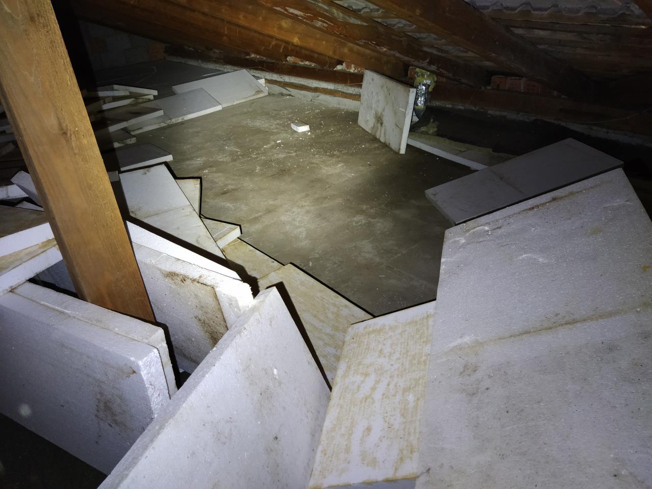

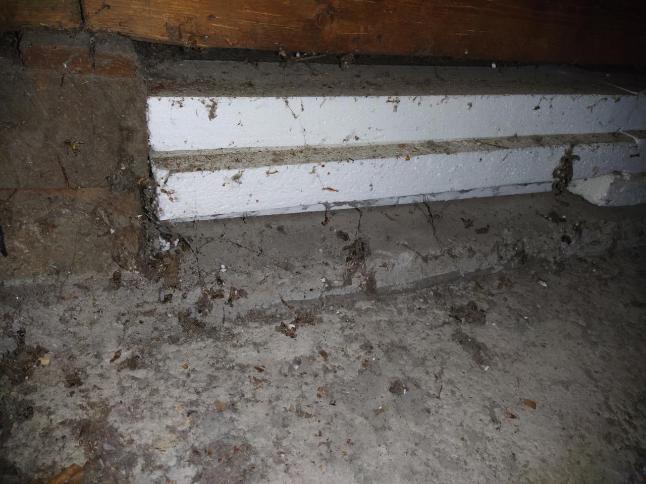

Danke für die zahlreichen Antworten. Das Lüftungsrohr geht direkt raus und ist dicht.
Unter dem Estrich sollte nichts sein, nur diese Plastikfolie.
Feucht ist es oben nur in dem aufgemachten Bereich. Direkt unter diesem Rohr war es trocken.
Hier noch 2 Bilder.
Danke für die Hilfe,
Lg Peter

Weil die Frage wegen Decke war. So sieht es seitlich von der Garage aus wo nicht gedämmt ist.
2022/20220526269639.jpg
