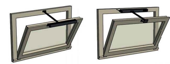

Bräuchte ein paar Tipps und Erfahrungswerte zu Elektrischen Fensteröffner.
Zur Aktuellen Situation: Durch eine Hanglage wird unser Zukünftige Badfenster (Internorm KF520) eine FPH von 2,35 Meter bekommen. (Fenstermaße 2,5mx0,7m mittig geteilt eine Seite Kipp oben) 2 Möglichkeiten stehen Aktuell zur Auswahl:
A: Kippbetätigung mittels Gestänge. Möchten wir Verhindern (Optik nicht so der Wahnsinn)
B Kippbetätigung durch E-Motor
Zu Unserem Problem:  Das Fenster wird direkt unter der Deckenmauer eingesetzt. Somit verbleibt nach dem Verputzen nur ein Schmaler Streifen am Fensterrahmen von 1,5cm.
Systeme die am Rahmen montiert werden fallen somit weg. Kennt jemand ein System das an der Decke montiert wird (das Gestänge muss dann Drücken und nicht wie im Regelfall ziehen)
Freue mich über jede Alternative Idee bzw. Erfahrungswerte bezüglich Lebensdauer und Kosten
LG Bernhard

jayjay schrieb:
Und 180° gedreht einbauen
Problematik dabei: E-Motoren wie am Bild können nur ca 40 kg auf Zug und 10kg auf Druck ausüben. 10Kg sind zu wenig um das Fenster ordentlich in die Dichtung zu drücken
  •  jayjay
21.5.2022  (#3)
Ich meinte das ganze Fenster 180° gedreht einbauen. Da kann es sich ja dann trotzdem mit 40 kg zudrücken.
  •  BerniS
22.5.2022  (#4)
Gute Idee werde ich in Betracht ziehen. Danke!

  •  BerniS
8.6.2022  (#8)
Danke für die Tips und Ratschläge.
Endgültige Lösung: Anstatt dem KF 520 wird nun ein KF 320 eingebaut, mit Original Integriertem E-Antrieb, von Aussen ist das 320 ja gleich und mit dem etwas breiterem Steg im vergleich zum 520 können wir gut Leben.
