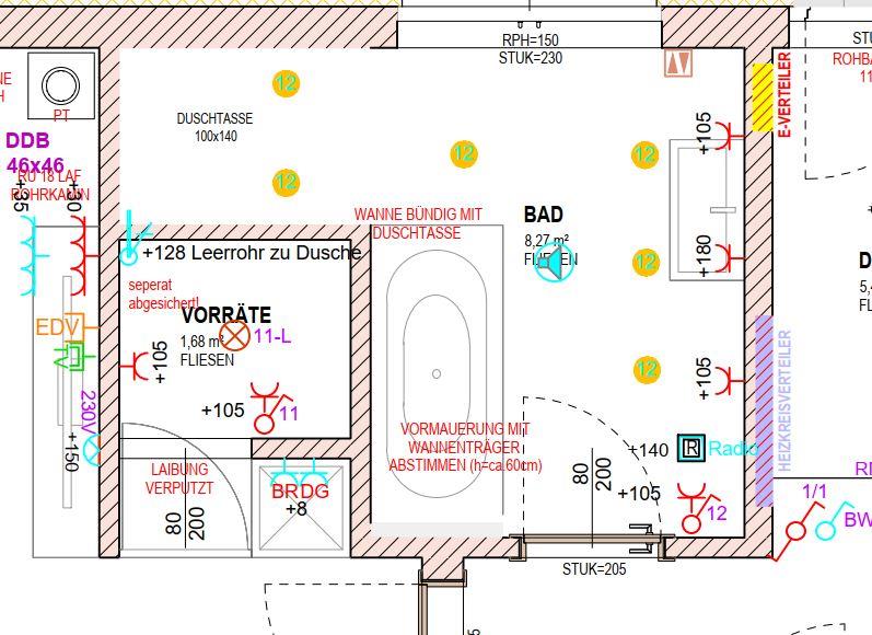

Hi Leute!
ich möchte einen Sunshower (sowas wie ne Infrarotdusche) einbauen. Kann man den Strom wie auf den beiliegenden Bild in den Duschbereich legen?

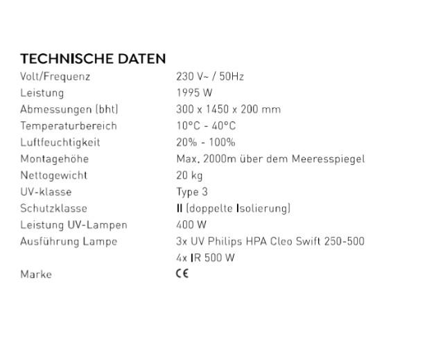

Welche Spannung? 24V?
Hoffe es kommt niemand auf die Idee und 230V in die Dusche zu legen...

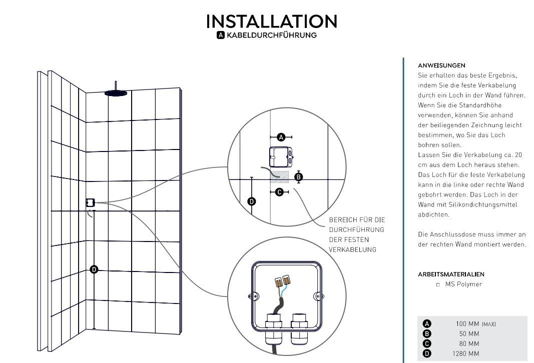

Ist aber alles in der EU produziert und angeblich konform

Ich als Elektrikermeister würde nie und nimmer jemanden 230V in einer Dusche im Schutzbereich installieren. Da ca. CE und Konformität draufstehen was will.
aber vlt. bin ich auch zu "altmodisch"/sicherheitsbewusst.

Du könntest doch einfach dort wo die Dose sein soll, eine Leerverohrung richten und den Anschluss zumindest außerhalb des Schutzbereiches verlagern. Falls das Kabel fix am Paneel und eventuell zu kurz ist, könntest du es noch immer mit Press/Schrumpfverbinder verlängern.

Geplant bzw. bereits gerichtet ist eine Leerverrohrung in die nebenliegende Speis. Der Plan war, das kabel des Sunshower dann in der Speis anzuschließen.
Leider hat mich gestern der Bauträger kontaktiert, dass in das Leerrohr bis Ende KW 32 ein Kabel muss, weil die Dusche dann abgedichtet wird. Jetzt können wir ja den Sunshower noch nicht aufhängen weil noch nicht gefliest ist. Wir wollten den Sunshower auch aus Kostengründen erst in 1-2 Jahren kaufen (Wurde dem Elektriker auch so mitgeteilt. Er meinte, dass das kein Problem ist)
Wenn aber über die Leerverrohrung abgedichtet und gefliest wird, kann ich ja dann das Kabel nicht mehr durchziehen. Ich bin irgendwie überfordert mit der Sachlage... 🤯
Das Kabel vom Sunshower ist 4 m. Das reicht also locker. Ich weiß nur nicht wie wir das mit der Abdichtung lösen sollen

Was haltet ihr davon, dass wir das alles abdichten und fließen lassen und die Stelle irgendwie markieren. Wenn wir das Gerät dann bekommen bohren wir ein genau dort ein Loch, ziehen das Kabel durch in die speis und schließen es an.
Das Bohrloch könnten wir dann mit silikon verschließen 🤔
Ist das so machbar?
20.5.2022  (#14)
Ich glaub abdichten sollte man schon mit einer Kabeltülle die in die Folie eingespachtelt wird... da gibt's so Produkte.
Mit einem (momentan nicht angeschlossenen) Kabel bis dahin könnt ihr eher nicht leben? So würde ich es wohl machen. Also samt Kabel fix fertig verrichten.
