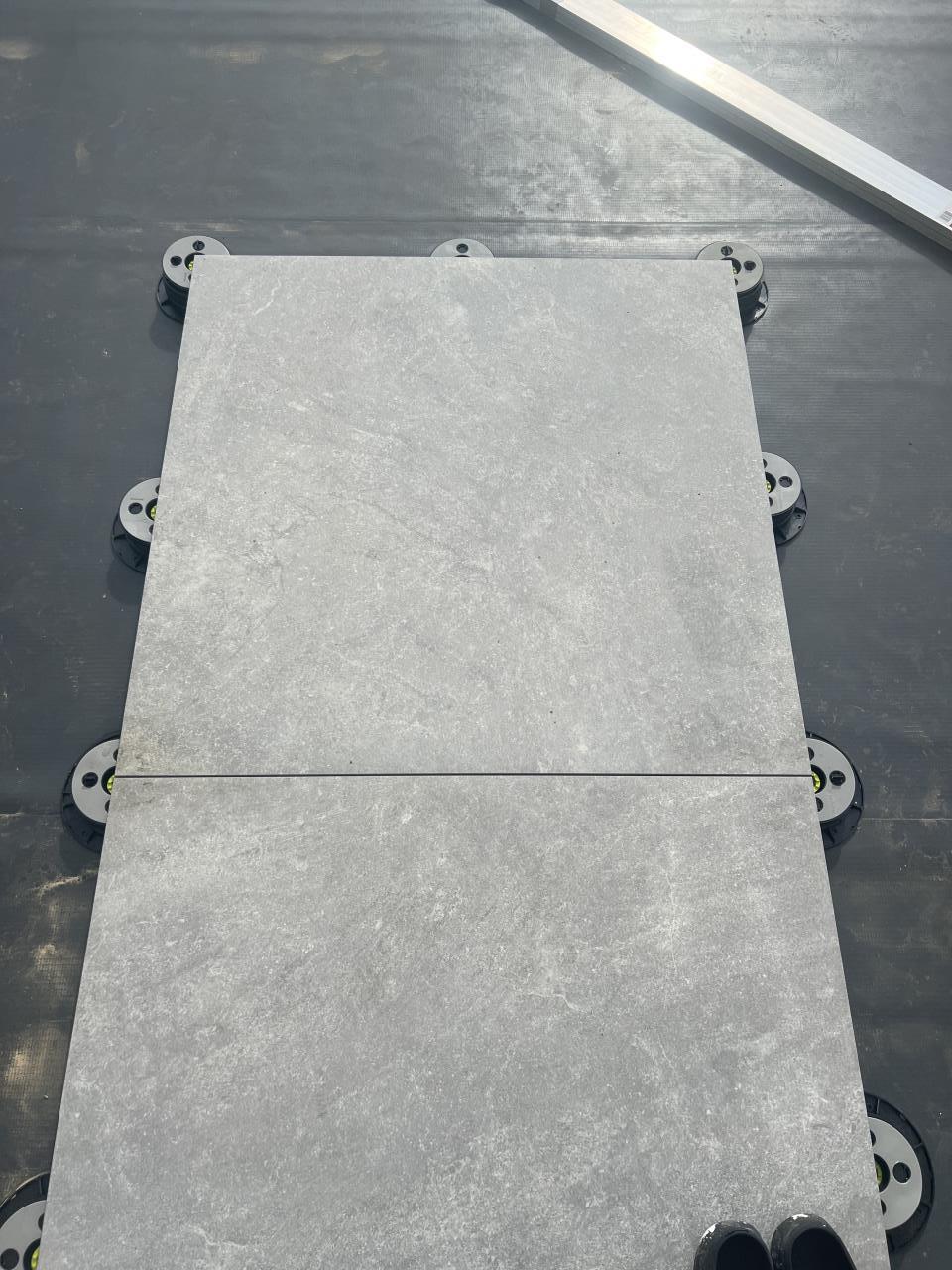

Liebes Forum,
mein erster Beitrag und über die Suche habe ich nicht wirklich was passendes für mich gefunden.
Ausgangslage Terrasse mit ca. 60m2 im ersten Stock (darunter ist die Werkstatt)
Aufbau:
Betondecke
Bauder Thermofol U18 Abdichtung
Gefälle 1,5%
5cm Aufbauhöhe bei Tür bis 13cm.
Ausgelegt ist alles für eine Ebene Terrasse mit Wasserführender Line auf der Thermofol-Abdichtung - sprich Stelzlager.
Fliesen die verwendet werden sollen sind 100x100x2cm
Selbstnivellierende Stelzlager von Profilitec (um die 300 Stück)
Auflagepunkte pro Seite 3 und in der Mitte 1x
Jetzt hab ich doch bedenken das auf Grund der Größe unter Umständen was brechen könnte. Hab mal Versuchsweise 2 Platten so wie ich das plane aufgebaut. Ein Paar mal drauf rumgehüpft - kein Problem - trotzdem ein ungutes Gefühl (Auflagefläche ist ja immerhin nur 0,05m2)
So jetzt hab ich so Systeme wie TerraMaxx von Gutjahr oder Troba-Stelz von Schlüter gesehen. Im Prinzip ein Stelzlager aus Drainbeton. Jedoch ist die Auflagefläche um einiges größer. Ich würde mir diese Lager selbst bauen vom Prinzip her nicht schwer, funktioniert und die Auflagefläche bei einem 25cm Stelzlager steigt auf 0,2m2 pro Platte.
Vorteile wäre in meinen Augen die "Massivere" Verlegung und nicht ganz so hohles Auftreten. Mehr Sicherheit gegen durchbrechen. Viel Günstiger. Mehr Arbeit.
Würdet ihr sowas machen oder doch lieber die Stelzlager verwenden. Gibt es was, was ich übersehen habe?

Hallo, dein Beitrag ist doppelt gepostet.
Sturmanskie schrieb: Jetzt hab ich doch bedenken das auf Grund der Größe unter Umständen was brechen könnte.
Was empfiehlt der Hersteller wie viele Stelzlager du pro Fliese nehmen sollst? Wenn du solche Bedenken hast dann nimm doch 3cm dicke Platen oder spachtel auf der Unterseite ein Netz ein. 3 pro Seite + 1 in der Mitte kommt mir für 2cm dicke Platten ausreichend vor.
  •  Sturmanskie
19.5.2022  (#2)
Genau, der Hersteller sagt 3 pro Seite 1 in der Mitte. Vielleicht kommt es mir auber auch nur auf Grund der Fliesengröße so komisch vor.
19.5.2022  (#3)
100x100 sind halt auch Riesenplatten.
  •  Sturmanskie
19.5.2022  (#4)
Ja da stimmt, aber bei der großen Terasse sehen sie trotzdem klein aus
