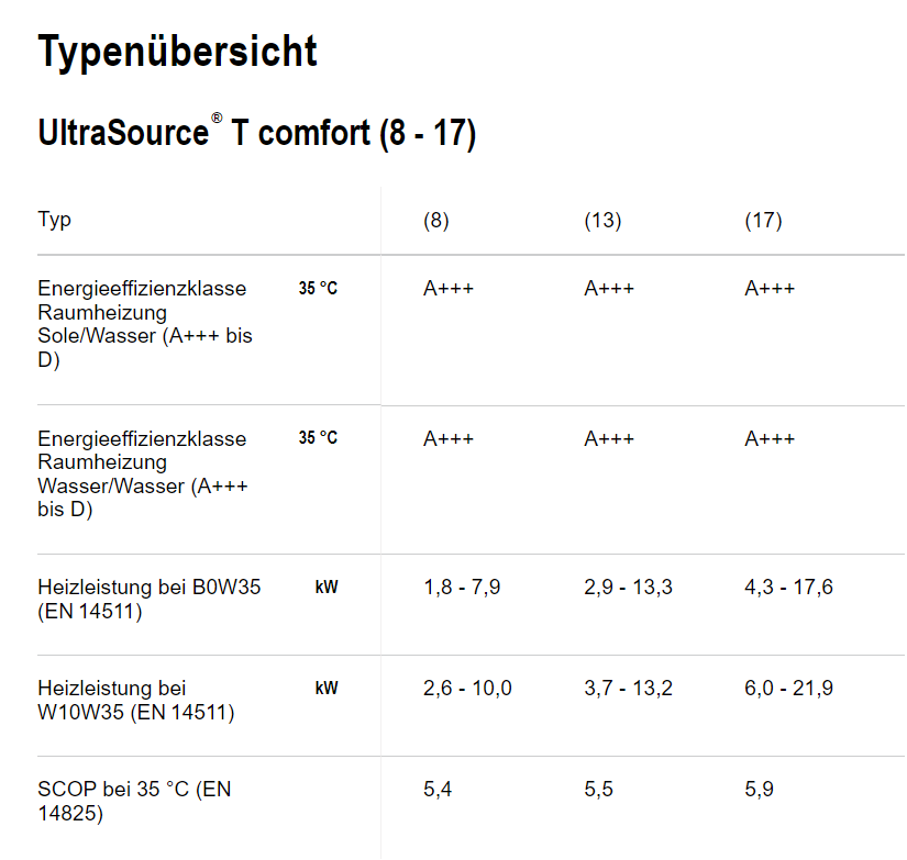

2022/20220519883547.png
Der SCOP liegt bei der größeren WP WP [Wärmepumpe] sogar höher als bei der kleineren. Ich könnte mir vorstellen, dass es hauptsächlich am Overhead (Steuerung, Umwälzpumpen,..) liegt die bei allen Größen gleich sind und deswegen weniger ins Gewicht fallen. Oder aber die größere Pumpe arbeitet aus thermodynamischen Gründen etwas besser. K.A. würde mich jedoch interessieren falls jemand fachkundiger mitliest.
Falls du in der Übergangszeit oder sogar in der Heizperiode aufgrund geringer thermischer Masse oft Takten müsstest wäre die große WP WP [Wärmepumpe] natürlich doppelt dooof. Es ist schon ein starkes Stück €600,- für die Planung zu kassieren und dann die falsche Pumpe zu bestellen.
Ich habe auch eine leicht überdimensionierte WP WP [Wärmepumpe] bestellt, denke aber dass ich daduch weniger Stromkosten haben werde. Warum? Weil ich PV, Hygienespeicher und BKA BKA [Betonkernaktivierung] habe und durch die Heizung bei Sonnenschein mit Überschusssteuerung den Eigenverbrauch deutlich erhöhen kann. Da reichen ein paar Stunden Sonne und ich hab die ganze Hütte mitsamt Warmwasser voll mit Wärme aufgepumpt. Außerdem soll die WP WP [Wärmepumpe] in der Nacht ruhen falls wir sie warnehmen können. So die Theorie.
Ein paar Takte am Tag wird die WP WP [Wärmepumpe] schon verkraften - da mach ich mir wenig sorgen.

SelbstGebaut schrieb: Der SCOP liegt bei der größeren WP WP [Wärmepumpe] sogar höher als bei der kleineren.
...in einem entsprechend großen Gebäude! In einem kleinen Gebäude (mit geringer Heizlast) wird er schlechter sein. Ich gehe mal schwer davon aus, dass man den SCOP unter Bedingungen ermittelt, die auch zu der fraglichen WP WP [Wärmepumpe] passen. Da ist es dann natürlich richtig, dass der eh-da-Verbrauch bei einem großen Gerät weniger reinschlägt als bei einem kleinen. Wenn man das große Gerät aber in einem kleinen Haus laufen lässt, dann addieren sich die Nachteile.
Der wesentliche Knackpunkt ist die viel niedrigere Minimalleistung. Das ist der entscheidende Punkt und ein deutlicher Nachteil des großen Gerätes.
